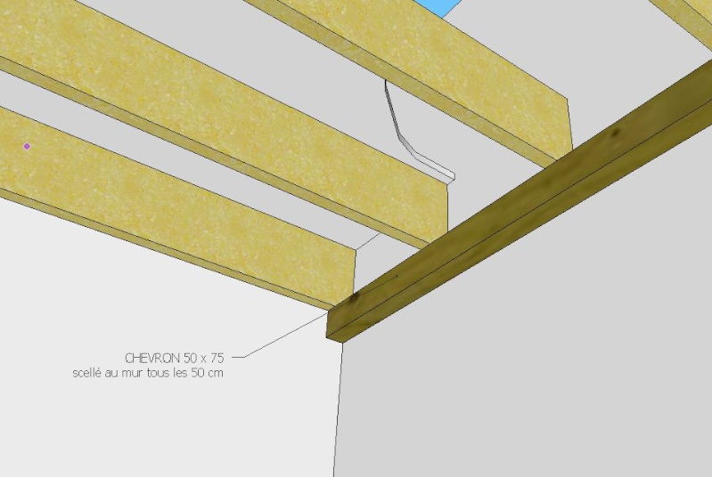

Voici un croquis vite fait de ce que je pensais faire :
Etant limité en hauteur de plafond je ne veux pas perdre trop de hauteur à cause de l'épaisseur du plancher total.
L'iPN est déjà posé (226cm du sol au dessus de l'IPN).
Comme sur le croquis je compte d'un coté encastrer mes solives dans l'IPN puis de l'autre les fixer au mur à l'aide de sabots métalliques.
Ensuite je comptais assembler les chevrons à mi-bois dans les solives.

Bonjour Sylvain,
tu poses une question très globale, mais en même temps tu as, en plaçant l'IPN, déjà pris l'option principale.
je m'explique :
dans un cas comme celui ci tu peux choisir le sens de portée de ta dalle.
si la portée est coté 2m, les sections de bois seront évidemment faibles, mais il ne faut un long appui (ton IPN)
si la portée est coté 5,70 (c'est tout a fait possible), pas d'appui spécial au bord libre, donc pas d'IPN. pas contre, les pièces de bois seront plus importantes.
tu as déjà fait le choix principal, tu as déjà dimensionné et placé l'IPN, ce choix n'est donc plus à faire !
concernant les solives de 150, c''est ok, mais l'entre axe me parait trop important.
concernant les chevrons de 80, c'est beaucoup si tu réduis l'entre axe des solives.
assembler à mi bois revient à diminuer d'autant les hauteurs de tes pièces de bois.
pour le chevron, cela n'a pas d'importance, pour les solives bien, cela revient à mettre une solive de 110 cm. je ne suis pas chaud pour cette méthode.
enfin, si j'étais toi, je m'arrangerais pour que les panneaux se joignent aux solives et aux chevrons. pourquoi pas, tu n'as d'autres impératifs.

Bonjour crabix, bonjour à tous
voilà ce que je te proposerais
l'espacement normal de solives en construction est de 350 mm d'axe en axe , mais tu peux adapter:
avec du 50 x 150 environ 450 mm pour ce que tu veux faire
vue de dessus
ou avec du 32 x 180 un peu plus serré
pour la partie côté mur, pour ma part, je scellerais un chevron en 50 x 75, un scellement tous les 0,50 ml environ
( beaucoup moins onéreux que des sabot et pas plus difficile à fixer)
Quant aux entretoises, même section, une du côté mur, une au milieu et une côté IPN

Il y a parfois plusieurs solutions à un problème.la bricole a écrit:Bonjour Jmax, je crois qu'au prix de la ferraille, ça ne sera pas si économique que du 32 x 180 et puis un fer de 100 mm sur 5,90 ml ne sera pas trés rigide ?
Cdlt Pierre
Nos deux solutions se défendent.
La mienne tu fais quatre trous dans les murs,
tu scelles deux poutrelles IPE100 (à 1700mm de distance, pour le poids annoncé ça devrait aller...),
ensuite tu n'as plus qu'à glisser des chevrons et des plaques d'OSB.
Je pense que ça va plus vite et que c'est moins haut.
Par ailleurs, la section des chevrons permettront de se contenter d'être rigidifiés
par l'OSB et donc se passer d'entretoises.
Si c'était un vrai plancher fréquenté, j'aurais sans doute proposé
une solution très approchante de la tienne.
Maintenant, je crois que notre ami a d'autres matériaux que ceux-ci à sa disposition.
Re: [Question] Demande d'info concernant la réalisation d'un grenier
Merci pour toutes ces pistes, je pense que je vais retenir la solution de Pierre mais avec un entre-axe de 550 vu que les panneaux d'OSB font 1690 (, je pense que cela sera bien suffisant pour supporter ce que je veux mettre dessus);
Ci joint un petit schéma :
Je reste toujours ouvert à toutes remarques, le temps que je dégauchisse et rabote (et surtout enlever les pointes!!! vive la récup!!!) sur la petite kity les 5 longueurs de solives qu'il me reste à faire, je pourrait toujours modifier en cours de route.
Merci encore,
Sylvain.
Merci encore,
Sylvain.
petite question à Pierre (la bricole), qui me vient en relisant ce post :
tu écris
"l'espacement normal de solives en construction est de 350 mm d'axe en axe , mais tu peux adapter:
avec du 50 x 150 environ 450 mm pour ce que tu veux faire" , et ton schéma montre un entre axe de 435.
tu écris peu après
ou avec du 32 x 180 un peu plus serré, et le schéma montre un entre axe de 378.
là où je ne te suis pas, c'est pourquoi tu serres plus tes poutres de 32*180 (moment d'inertie de 15.552) que tes poutres de 50*150 (moment d'inertie de 14.062) ? à mon sens, cela devrait être l'inverse ...
ou je me trompe ???
Juste une question, il n' y a pas des normes concernant la pose des poutres support plancher ?
Ne doit on pas obligatoirement les encastrer dans le mur ?
L'utilisation des sabots pour cela me parait super léger.
bricoleux a écrit:Bonjour à tous,
tu écris
tu écris peu après
ou je me trompe ???
a+
Bernard
Bonjour Bernard,
vraiment désolé, je n'avais pas les moments d'inertie des solives ou solivettes et je pensais que le 50 x 150 était plus résistant que le 32 x 180
Sinon, pourquoi 435 mm, c'est pour que ca tombe juste et 378 mm aussi .
bonsoir Pierre,
j'ai vérifié les moments d'inertie, parce que je sais que la hauteur est beaucoup plus importante que la largeur.
la formule du Moment d'inertie, qui caractérise la résistance à la flexion, est, pour une section rectangulaire où b est la largeur, h la hauteur, tout simplement b * h3 / 12 (h3 pour h exposant 3),
donc base fois (hauteur exposant 3) /12. la hauteur intervient pour le cube, la largeur pour exposant 1.
c'est pour cela que les poutrelles voient leur matière rejetée le plus haut possible, à section égale un IPN est beaucoup plus performant en flexion qu'un rond ou un carré.
tant que j'y suis, ça peut servir,
pour un cercle, la formule est pi * d4/64 (d4 pour d exposant 4).
si on a quelque chose de creux, on calcule le Moment d'inertie du volume extérieur dont on soustrait celui du volume interieur.
cordialement
C'est sur qu'il y a des normes pour les plancher (nd : je suis responsable qualité, y'a des normes pour tous) mais la c'est de la rénovation et puis comme je l'ai dis ce n'est pas pour y habiter, c'est juste pour stocker un peu de bazar), si les sabots existent c'est je pense pour éviter le scellement dans les murs.oliver67 a écrit:
J'avais trouvé ces deux sites pour le calcul d'un plancher bois si on veut être dans les normes :
ici et la
Mais les calculs ne commence qu'a partir d'une portée de 2.5m pour le second et pour le premier je pense qu'ils ont des actions chez le marchand de bois.
Sylvain.
