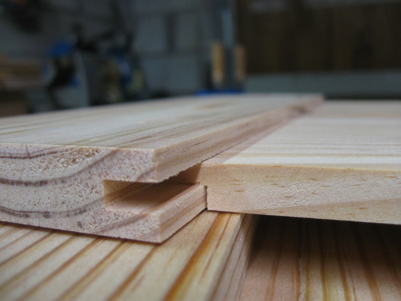

Sur ce coup je vais faire des déçus j'ai choisi du pin maritime! il me restais des lames de parquet que j'avais acheté en promo pour mes volets. Je sais que ce n'est pas du beau bois, mais cela nous plait bien, et c'est pas cher! En plus cela ira avec la banquette réalisée il y a pas longtemps.
_______________________
Il ma tout de même fallu acheter 2 bottes de parquet de plus (toujours en promo!!), j'en ai trouver en largeur 17 cm, ce qui me permettra de ne mettre que 3 lames sur certains panneaux.
Il va donc falloir réaliser un certains nombre de panneaux, les montants, les étagères, l'angle...
Pour cela je vais réaliser un bouvetage par enture multiple, une première pour moi!
Dur dur de faire les réglages! J'ai du faire plusieurs essaie pour arriver au bon résultat (selon moi!)
Pour décaler l'outil pour faire la denture opposée, j'ai insérer 6 bagues de 0.5mm pour arriver à 3 mm, la hauteur d'une demi dent:
Tout les panneaux ont été sur-cotés intentionnellement, ne sachant ce qu'allait me prendre le bouvetage.
Le panneaux seront mis a format une fois assemblés et collés.
Voila le résultat du bouvetage:
Après de longues opération de corroyage et de bouvetage, on en vient a l'assemblage et collage des panneaux.
On va enfin pouvoir tester les dormants tout neuf!
Génial ces dormant! que tu bonheur, après y avoir gouter je pense que c'est un accessoire indispensable dans un atelier bois! Je pense sérieusement en faire 2 de plus.
Les panneaux n'avancent pas vite, le temps que tout cela sèche!

Joli travail, très bien réussi les entures, ce n 'est pas tj évident entre les réglages du porte-outils et la hauteur des planches, surtout les premières fois.

Sympa comme projet, ça ne me dérange pas perso que ce soit du pin maritime, sauf sur un panneau de porte où tu as une lame très résineuse, tu vas t'amuser au ponçage !
Par contre, pour les montant des portes, pourquoi t'es tu embêté à faire des rainures arrêtées au lieu d'une petite barbette sur les tenons des traverses ?
