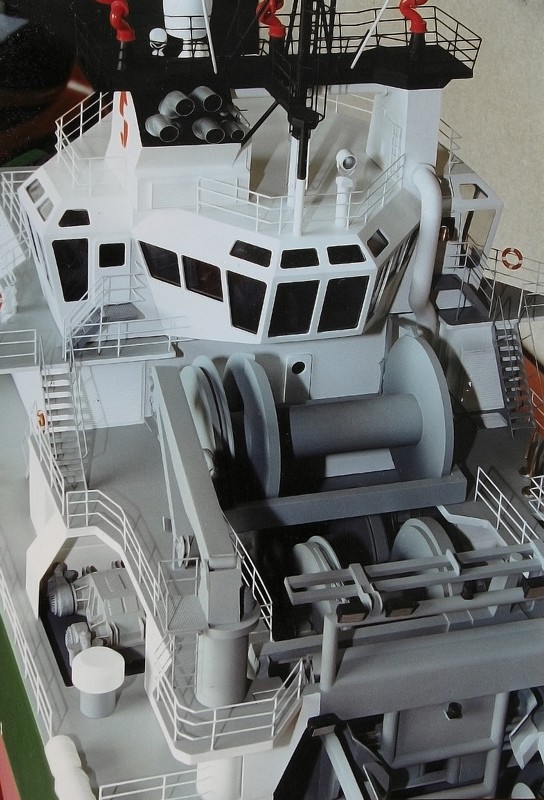

Pour la restauration de la maquette, je suis à la recherche soudure liquide.

Je vais m'en servir pour souder les rambardes qui sont toutes à refaire...

Je dois souder du fil de laiton dressé de 0,5mm pour réaliser des rambardes (batayoles), et les soudures doivent être les plus discrètes possibles:
Recherche soudure liquide... 2_juil10
Pour ça, la soudure liquide est idéale.
