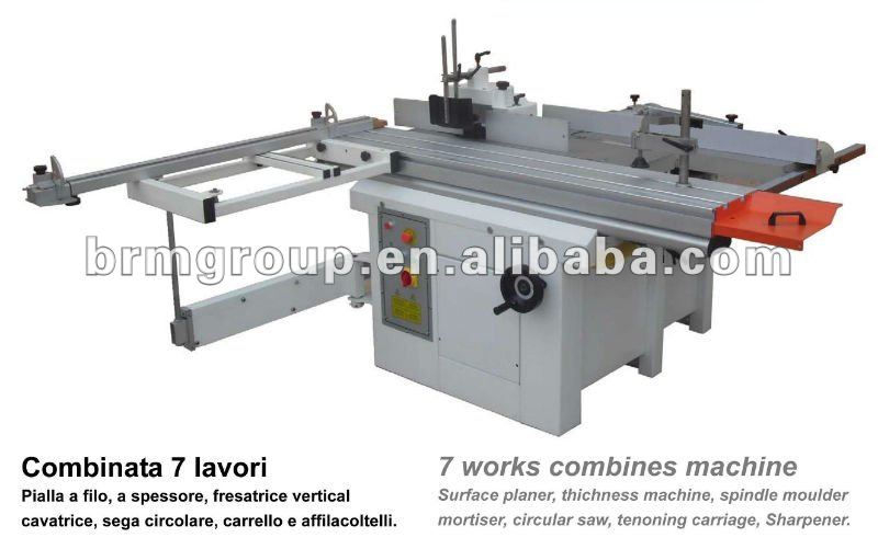

Qingdao Bright Machinery Co., Ltd. Shandong, China.
combine c300 ma.co.2L Wood_c10
Comme on pouvait s'en douter, c'est du Chinois...
Cela dit sur photo, elle semble plutôt bien finie. Par contre l'ouverture en papillon des tables de dégau trahissent une conception ancienne.
combine c300 ma.co.2L Captur13
Le chariot ressemble beaucoup à celui que Lurem avait monté sur ses derniers prototypes, dont on avais su qu'ils étaient d'origine asiatique...
