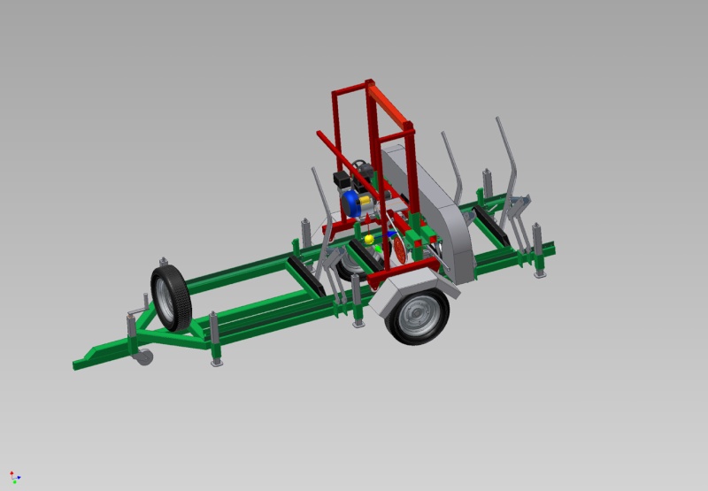

N' ayant toujours pas commencé mes chaises, car après le déchirement des ligaments de l'épaule j' ais pas trouver plus intelligent que de faire du bois et j'ai gagné un bon lumbago, du coup je passe mon temps devant l'ordi et je fait quelques projet.
Une remorque tout en alu pour un copain de façon à trimbaler ses chiens de chasse.
Et pour moi, une scierie mobile pour pouvoir faire des planches avec les bille de bois que j'ai mis de coté, il y a du chêne, du frêne, du châtaigner sauvage et de l'acacia, et comme il y en a pas mal mais de longueur de 1,20 à 1,50ml, ce qui ne passe pas dans des grosses scierie et de plus il n'y en a pratiquement plus dans le coin, j'ai décidé de m’ en fabriquer une.
Voila la bête en position de travail.
Moteur essence de 13 cv avec démarreur électrique et manuel, entrainement par deux roues de voiture Ø570mm, lame de 4100mmde 1,07x32mm pas de 22mm.
relevage des billes sur le ban par bras hydrauliques longueur des billes 4,5 ml avec une rallonge de ban, Ø maxi 75 cm et longueur mini 85 cm, avance en poussant le charriot, réglage de hauteur de coupe manuel.
Là, c'est la position de transport, poids env.600kg

l'idée parait excellente!
je me pose quand même une question:
en cours de coupe, la partie coupée ne viendra t-elle pas pincer la lame avec son poids?

.Aucun problème de ce coté là, j'ai regardé suffisamment de vidéo pour constaté que ce n'est pas le cas, voila quelques liens qui te le confirmeront

Je pense que tu as intérêt à prévoir également un refroidissement de la lame, surtout pour des billes plus longues.( bidon d'eau avec goutte à goutte réglable )
Je suppose que tu as prévu un systéme pour caler les bois latéralement afin qu'ils ne tournent
pas.
Pour le blocage de la lame dans des bois aussi courts, je ne pense pas, pour des bois plus longs et des coupes plus épaisses il suffit de suivre avec des coins

Effectivement, j'ai prévu un système de lubrification de la lame avec de l'eau savonneuse que je n'ai pas dessiné mais que j' adapterais à la demande suivant ce que je trouverais à ce moment là comme réservoir, soit un bidon plastique où j‘en ferais un en alu.
J'ai aussi prévu des buttées réglables à l'arrière pour caler les billes mais pour le blocage avant, j' hésite encore sur un système manuel avec excentrique où un vérin hydraulique ??, je verrais plus tard.
Pour le blocage de la lame même sur des billes longues il n'y a pas de problème, avec une vitesse de 15 à 17 ml/s ça ne bloque pas
TH26 a écrit:Bonjour
les vérins de levage des grumes sont dimensionnés pour quel poids ?
Je ne sais pas exactement mais j'ai 3 vérins de 60mm mais comme je sais pas quelle pression je vais pouvoir obtenir avec la pompe (c'est une pompe de récupération), je pense 200 bars ? le rendement sera fonction de la vitesse de rotation du moteur, je pense pouvoir lever des billes de 500 à 600 kg sans difficulté, pour des plus lourdes, on utilisera un tracteur avec un fourche.
Je monterais la pompe en bout d'arbre du moteur en usinant un accouplement à la demande

Tu vas devoir prévoir 2 moteurs, non ? Un pour la scie et l'autre pour la pompe hydraulique qui va te servir pour le levage et bridage des grumes. Un mobile et l'autre fixe.
Au fait comment comptes tu faire avancer ton bâti de scie tu le motorises ou tu pousses à la main?

Je ne prévois pas deux moteurs, le 13 ch. que j'ai récupéré fera très bien pour les deux, soit je la monte en direct comme je l'ai dis un peu plus haut et elle tournera en permanence, ce qui n'est grave en soit, où je la monte en décalé (avec un palier supplémentaire pour ne pas péter les roulements de la pompe) et une courroie de plus avec un tendeur ce qui me permet de l' arrêter pendant le sciage.
J' utiliserais des flexibles de 3ml qui se coucherons dans une goulotte ( un copain me les donne car ils arrivent en date de péremption et il ne peu plus les monter sur ses machines, ils sont donc destinés à la poubelle)
Quand au charriot je le pousserais à la main, ce n'est pas dure et ça permet de pouvoir ralentir le cas échéant si la lame force de trop

Merci pour les compliments. Et il est juste de dire que comme souvent les anomalies apparaissent à la fin.
J'ai plein de modif à faire. Mon Moteur est un 200cc / ~7 cv, un peu faible. Mais c'est une petite machine, je passe 60cm maxi. J'ai sur le feu un 15cv bicylindres à préparer avec embrayage centrifuge pour ça. Mais les essais de coupe sont corrects, pas rapide 1cm/s , je suis à la retraite n'est-ce pas !
A propos du treuil, j'ai fait simple et j'enroule sur un petit diamètre ce qui donne 4mm par dent du rochet, suffisant pour du débit, ce qui me chagrine c'est plus tard le risque d'élongation du câble? à voir. J'ai ajouté deux blocages à vis sur les montants.
Pour arrêter la lame je pense utiliser le moyeu de Kart en 30 avec un frein à disque (c'est pour cela qu'il apparaît sur l'image) ou mettre un patin sur levier à l'intérieur d'une des jantes. Toutefois je constate que dès le débrayage le système stoppe très vite...faut pas y mettre les mains quand même.
Il faudra encore améliorer les carters (après le changement de moteur). Comme toi je suis au four et au moulin...retraité Non pratiquant! Aussi tout ça prend du temps. Mais peut-être un jour dans cette vie ou une autre

Salut Papy84,
Très belle réalisation, bravo !
A quoi sert l’accu à gauche ?
Le réservoir, ancien extincteur, est l'accumulateur d'eau savonneuse pour la lubrification et le refroidissement de la lame. Il porte une petite vanne de débit et un tuyau courant jusqu'au support guide gauche par lequel se fait l'adduction. Simple efficace et indispensable.
