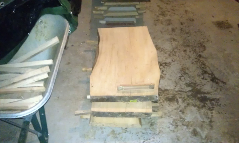

Bon j'ai fait un premier voyage
Quelques piqures dans le bois dans certains plateaux, mais pas (ou très peu étendues) de fentes.
Voici les photos :
Avec 3 plateaux de tilleul :
Et il me propose les choses suivantes :
Voici les photos :

Le tilleul, tendre souple et fin est plutôt pour la sculpture et la tournerie que la menuiserie proprement dit
Le hêtre en 55 est sympa surtout si tu n'as pas encore d'établi, il ne te reviendrais pas trop cher et serait un vrai premier grand travail.
Pour le chêne du 40 est insuffisant pour faire du meuble il te faudrait des épaisseurs plus fines genre 27 et refendre du 40 n'est pas simple sans pertes.

Le tilleul est super pour faire les supports de marqueterie. Bois léger et de fil qui travaille peu lorsque le séchage a un certain temps.
Pour le reste, c'est selon tes envies.
Pour ma part je n'hésiterait pas une seconde. C'est Cadeau, vue le prix.

je reviens sur ce qu'il est possible de faire
Pour du meuble classique tu auras besoin de tirer des pièces en épaisseur 40-60 (pieds de meubles, montants, traverses) de pièces en 25-30 et de panneaux en 12-18. Ici en chêne ce sera insuffisant et te faudra compléter.
Donc pour le chêne tu stockes ce que tu peux en gardant de la monnaie pour acheter la suite.
En hêtre c'est du plus gros, les meubles en hêtre sont moyens (fini souvent terne) sauf chaises, mais c’est dur à faire,il faut de l'expérience, par contre homogène dans cette épaisseur tu peux envisager un très bel établi.
Avec plein d'idées ici
Le tilleul est très agréable à travailler bien que peux résistant, réserve le pour de la déco, de la sculpture (régal), de la layetterie et ici les épaisseurs sont adaptées.
Achète en fonction de tes projets et finances actuelles et futures plutôt qu'en fonction du "coup".
