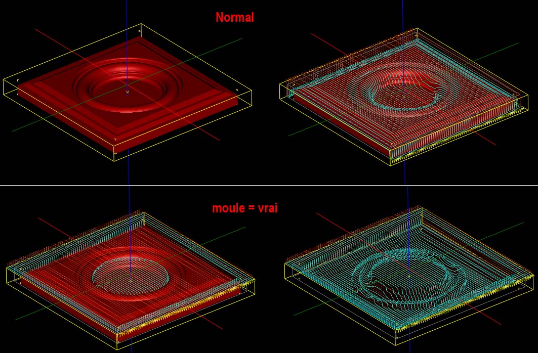

j'ai créé une liste de points de coordonnées à l'aide d'un palpeur monté sur ma cnc. Il s'agit d'un balayage du corps de ma défonceuse, je voudrais obtenir l'empreinte inversée, une sorte de moule, un logement concave à usiner dans une planche de bois pour y fixer la défonceuse, elle-même convexe.
Je ne parviens pas à créer une image 3d dans le bon sens dans cambam, à chaque fois, cutviewer m'usine l'image à l'envers, comment faire?
Bon je n'ai pas réussi à faire plus simple dans mes explications!
Merci de votre aide

J'en déduis que tu a obtenu un fichier SLT 3D de ta def à partir du nuage de points, et que tu a importé ce STL dans Cambam ?
Si c'est bien le cas, il te suffit d'utiliser une opération d'usinage 3D appliquée sur ton STL, mais en mettant l'option "moule" sur 'vrai' dans cette opération.

Ce n'est pas exactement ça, j'ai créé un fichier de g-codes .nc (une suite de g1 x,y,z de chacun des points du balayage) et non un nuage de points à proprement parler ni STL car je ne sais pas comment faire ça.
C'est ce .nc que j'importe dans cambam dans le but d'en faire un moule.
cambam reconnait correctement les chemins d'outils de ce fichier, mais je ne parviens pas à en faire un moule en 3d.

OK, ça n'a rien d'étonnant, Cambam peu lire un fichier gcode pour le visualiser, mais il ne permet pas du tout de le modifier, il ne fait que représenter les parcours d'outils contenus dans le gcode.
Pour faire ta digit et en tirer un fichier 3D, tu peux utiliser Mach3 suivi d'un soft que j'ai fait pour transformer le nuage de point en objet 3D.

Là ça avance bien, ton logiciel de conversion marche presque avec mon scan mais j'ai une erreur: "L'opération arithmétique a provoqué un dépassement de capacité."
Mes coordonnées ont 6 décimales alors que Mach3 en produit 5, c'est peut être pour ça, sinon le format est le même après suppression des g1. Autre chose, les valeurs des points peuvent elles être négatives ? parce-que moi j'ai fais le z=0 au point le plus haut de ma def du coup les z sont négatifs.
Ton lien est super et le tuto parfait, comme d'habitude, j'aime bien ton palpeur Le miens est homemade aussi d'après un système décrit sur le forum de cambam il y a quelques années.
Je vais essayer de retirer une décimale à toutes mes coordonnées mais il faut que je retrouve comment faire ça...
Au pire je réinstallerai Mach3 que je n'utilise plus depuis des lustres, il faut que je m'y remette. Il fonctionne sous W7 64bits ?
Ce qui m'emm... c'est le temps pour rescanner ma def mais je commencerai avec un maillage de 10mm pour tester.
Merci pour ton aide précieuse.

Pour ton erreur à la conversion, je ne pense pas que ça vienne du nb de décimales, mais il faut qu'il y ai exactement le bon nombre de pt.
il scanne la liste de points pour y détecter une variation de coord en Y, ce qui lui permet de connaitre le nb de pt de la première ligne, et il faut que le nb total de pt soit un multiple.(et donc que chaque ligne ai le même nombre de points, et que cela forme une grille)
ex: si il y a 10 pt sur la première ligne de scan, toutes les lignes doivent avoir 10 pt, et donc si il trouve 30 pt au total, il en déduit 3 lignes; si le nombre total de pt n'est pas divisible par le nb de pt par ligne, il génère cette erreur.
note aussi qu'il faut que les lignes soient croisées (scan aller/retour) sinon ton objet ne ressemblera à rien (la première ligne vas de gauche à droite, la suivante de droite à gauche etc ..)
en principe les nb négatifs ne le gène pas.
Si tu n'y arrive pas, met moi ton fichier en PJ, je regarderais si je peux le convaincre de marcher

il me semble que tout correspond à la description que tu donne. J'ai aussi joué sur le format des lignes de texte, elles ont été générées sous linux avec donc seulement un "LF" comme délimiteur, pour pouvoir lire le fichier proprement j'ai modifié pour "CR/LF" pour ms-dos mais ça ne change rien pour la conversion.
Voici à quoi ressemble mon fichier pour une maille de 5mm, j'ai 1 seul point par ligne et 33 lignes successives avec le même Y. Si le programme de conversion attends des valeurs exactement multiples il faut peut être des arrondis au lieux des valeurs approchées comme pour les X des 3-4 et 5ème lignes ?
Le fichier fait un peu moins de 1000 points.

je crois que j'ai trouvé l'os. En fait mon parcours n'est pas conforme à ce que tu as décris précédemment. Aux deux extrémités des lignes une demie maille en x est sautée, il faut que j'aille voir à l'atelier pour corriger ça et bien faire des créneaux.
Il manque une demi maille en X au moment de l'incrément en Y:
Au retour cette demi maille est en trop:
Ne perds pas ton temps là dessus, je vais rectifier le tir dans mon générateur de points et refaire le scan.

Je viens de passer ton fichier dans le bloc note, et j'ai simplement enlevé les X Y et Z (rechercher/remplacer), et ça marche !!
Ton fichier vu dans Cambam après conversion.
Je te met le STL en PJ
PS, vu que l'objet n'est pas 'fermé', il n'est même pas nécessaire d'utiliser la fonction moule, tu peux simplement mettre ton scan 'à l'envers' pour usiner le coté intérieur.
pour manipuler l'objet 3D dans CB
http://www.atelier-des-fougeres.fr/Cambam/Aide/Video/Aligner_3D.html
Tu verra que les faces 'visibles' ne sont pas du bon coté de l'objet (elles sont coté extérieur), pour les inverser, sélectionne l'objet et utilise le menu Edition/surfaces/basculer les normales
Re: [cambam] fichier palpeur vers empreinte 3d
dh42,
Super, t'es un vrai chef et moi un vrai nul pour le coup des XYZ à virer ! Plus c'est gros moins on le voit !
Malgré tout j'ai refais un scan en corrigeant l'erreur évoquée précédemment et qui provoque les irrégularités et les pointes en dehors. Cette fois avec des créneaux ça va être propre mais je vais faire la manip moi même en suivant tes tutos. Là aussi une erreur idiote...
Je donne des nouvelles
