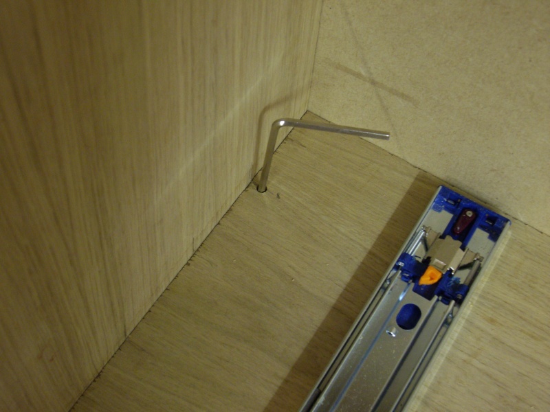

Sur les deux premières photos,on peut voir que j'ai commencé l'installation des coulisses.Ce sont des HETTICH"Push to open" de 300mm,achetées chez FRANCE QUINCAILLERIE,je les ai reçues sans doc..........c'est plutôt moyen de leur part.
Pour pouvoir les installer facilement ,j'ai fabriquer des cales;
On peut voir un ergot à une extrémité,cela permet d'affleurer la coulisse avec le bord du caisson.
Pour les fixer,je préperce avec une mèche de 2mm autocentreuse ;
Cette opération a été très délicate et il m'a fallut beaucoup de patience avant de pouvoir enfin les fixer définitivement;
Sur l'image du dessus,c'est la partie fixée sur le tiroir ,elle affleure la façade rapportée que j'ajoute ensuite;

Je vois que tu as eu quelques misères à poser ces glissières.
J'en ai eu aussi quelques unes en réalisant mon bureau.
Nous ne devons pas être les seuls à patauger sur cet exercice.
Un petit tuto serait le bienvenu et aiderait les débutants. Si quelqu'un veut se lancer, je suis preneur.

C'est vrai que la fixation des glissières est presque toujours un problème, je fais comme toi, je me sers de cales pour les mettre en place.

merci pour ces réponses. j'ai été voir le système lamello dont tu parles, c'est encore plus rapide, mais à mon avis moins souple ! il disent que cela reste démontable, possible.
pour le rangement secret, voici la photo qui m'a fait dire cela , la découpe dans le fond!
Bernard
je crois qu' il existe des pièces expres pour pouvoir fraiser avec la zeta, sans l'élargissement à la fin, comme ça pas de double réglage.J'ai renforcé avec des Dominos car je n'avais pas la fraise de 4 mais les Dominos,c'est plus solide.
a +
Bernard
