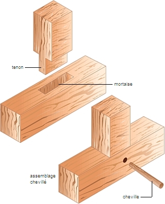

Pour l'extérieur, j'ai deux conseils.
Le premier : éviter de présenter le bois de bout aux intempéries.
Et deuxièmement : penser assemblages chevillés. Alors peu importe les mouvements, rien ne bougera.
Donc poteaux et traverses (comme ton dernier dessin avec les équerres métal), mais avec tenons, mortaises et chevilles![Wink](https://2img.net/i/fa/i/smiles/icon_wink.gif)
![Baie vitrée en chène 1010096-Assemblages_%C3%A0_tenon_et_mortaise](https://2img.net/h/www.larousse.fr/encyclopedie/data/images/1010096-Assemblages_%C3%A0_tenon_et_mortaise.jpg)
