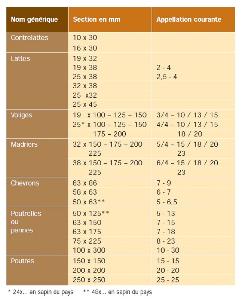

Re: Mezzanine dans garage
un petit aide mémoire ...
michel.be- complétement accro
- Messages : 826
Points : 2005
merci Michel de m'apporter ton soutien, mais ce sont les appellations belges, dans ton aide mémoire.
quelqu'un a t il l'équivalent français, ça serait bien intéressant ?
A confirmer par un Français ...
michel be
michel be
