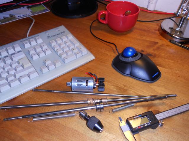

Ça fait pas mal de temps que je me disais qu'il faudrait construire une mini perceuse à colonne pour mes PCB. Il me manquait toujours un truc pour faire quelque chose de propre alors je remettais çà au lendemain. Il faut dire aussi que je ne faisais pas trop de PCB percés car je n'utilisais que la méthode Manhattan.
Depuis que j'ai la petite CNC je fais du gravé mais il y a toujours un trou ou deux à agrandir après coup.
C'est en faisant mon marché à la dechett il y a quelques temps que j'ai trouvé de quoi fabriquer cette petite perceuse.
Un moteur prélevé dans une vieille visseuse SKIL.
Des barres rectifiées avec leurs paliers plus quelques roulements dans une imprimante laser.
Des ressorts à tirer dans une imprimante jet d'encre.
Un vieux mini mandrin que j'ai ressorti de mes cartons.

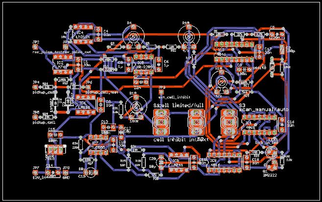

Pour mes paramètres dans Eagle, (en circuit imprimé tradi, pas Manhattan) vu que je ne fais pas trop de circuits informatiques mais que je bidouille plutôt en radio hautes fréquences j'essaie d'avoir des pistes et des pads assez larges tant que les composants ne sont pas trop serrés. En général j'utilise des largeurs de pistes de 1,27mm pour les composants normaux et je peux aller jusqu'à 2,54mm ou 3,81mm pour les pistes d'alimentations ou il passe du monde.
Si tu veux je peux te passer des fichiers de circuits comme exemple.
Un petit truc dont on avait parlé dans un autre post: je crée mon Gcode avec Pcb-Gcode et j'importe ensuite dans Cambam pour faire des retouches. Je fais sauter toutes les pistes de masse créées par Eagle pour n'en faire qu'un seul plan de masse. En hautes fréquences çà évite les accrochages et c'est une bonne habitude à prendre pour les autres circuits.
On peut le faire sous Eagle mais je trouve que c'est plus pratique et souple sous Cambam.

Message  Totem Dim 15 Sep 2013 - 20:32
Ok... Respectivement 1 et 2mm pour moi, justement je trouve cela parfois un peu juste, c'est pour ça que je te posais la question !
Bon pour ma part ce sera 1.25 et 2.5 désormais alors, pas 1.27, je suis fâché avec les américains et leurs pouces Very Happy
Tu utilises l'autorouteur dans Eagle?

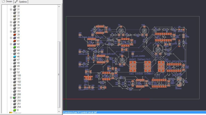

Pour ma part comme je l'ai déjà dit, je préfère faire toute la partie FAO dans Cambam...
Circuit routé sous Eagle (double face ici)
Perceuse pour PCB avec de la récup Captur12
Import sous Cambam : beaucoup de calques à supprimer...
Perceuse pour PCB avec de la récup Captur13
Mais une fois le ménage fait (ça va vite!), on se retrouve avec quelque chose de très propre...
Perceuse pour PCB avec de la récup Captur14
Et facilement exploitable en parcours d'outil. De plus, je trouve, c'est plus facile de faire des éventuelles modifs sur des lignes simples, que sur des contours comme tu le fais.
