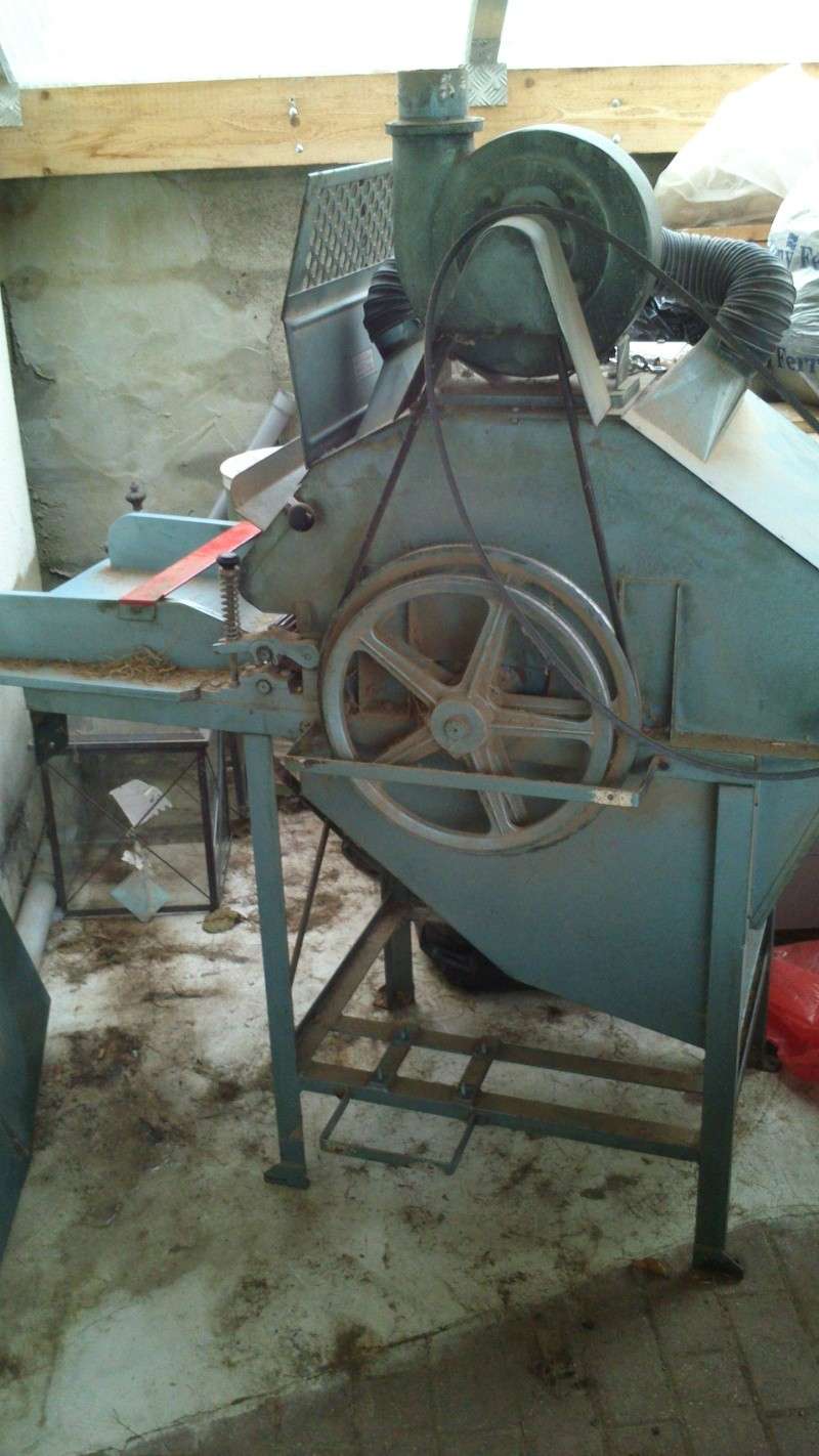

Re: Un petit tabouret.
on appelle sa la mise en crin le cardage sa ce passe avec une machine une cardeuse de se style là elle ouvre et dépoussiére le crin .sur la photo il manque le moteur il était cramé
il y a un tambour avec des pointe pour ouvrir le crin ou la laine juste avant il passe entre deux rouleaux qui tourne à une vitesse moindre que le tambour
très beau travail de luxe avec le crin animal

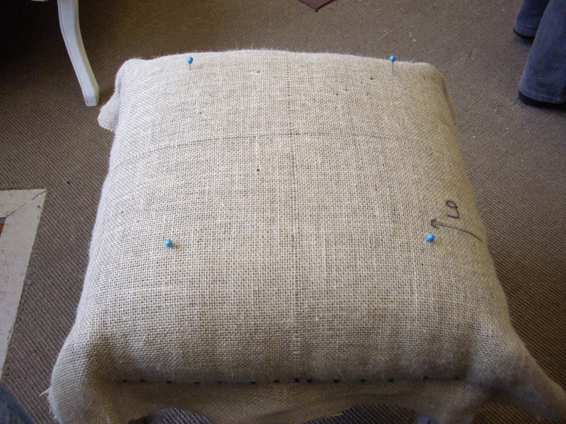

Merci pour vos encouragements
Voici la suite ,jusqu'à la phase dit du "rabattage";
J'ai donc continué à tirer la toile d'embourrure ,tout en gardant "le droit fil" et les axes et en continuant à repartir équitablement le crin.J'ai positionner des houzeaux pour prendre les premiers repères de la phase suivante ;
La phase suivante est "le point de fond";
Ces repères servent à "piquer" avec une grande aiguille et de la ficelle,la toile d'embourrure et la toile forte(qui recouvre les ressorts) pour maintenir et mettre au niveau voulu le crin ;
Je continue ensuite à mettre en forme les bords, en tirant sur la toile .Je dois donc à chaque fois,enlever des semences pour en remettre des nouvelles .Et ça....ce n'est vraiment pas une partie de plaisir ;
Arrivé à un certain niveau ,"j'appointe" et je prépare mes angles pour la fixation finale ;
Enfin !!!
Cette phase de rabattage avec les étapes où il fallait tirer la toile d'embourrure et donc enlever puis remettre des semences,n'a pas été très "sympa".Car j'ai eu beaucoup de frustration à voir le bois se détériorer à force d'utiliser les semences.En plus,il faut être précis pour suivre le fil et je n'ai pas encore le coup de "marteau" agile pour pouvoir clouer juste là où il faut.En effet,la technique consiste à mettre les semences dans la bouche et de venir positionner la tête (6mm) de la semence sur la pastille aimantée du ramponneau.Ainsi,on garde une main libre pour tirer la toile.
Prochaine étape le "piquage".
A bientôt.
Marty

Mais on peut utiliser de la mousse.....là c'est moins artisanal,plus rapide,moins cher et moins durable.
Une garniture traditionnelle au crin peut durer 40 ans .Une garniture en mousse 8 ans environ.Ensuite,cette mousse commence à se désagréger en poussières très fines qu'on projette dans nos maisons à chaque fois qu'on s'assoit .C'est l'une des causes de pollution de nos intérieurs.......avec les conséquences qu'on imagine sur notre santé .Et les poussières fines,les boiseux connaissent bien ,n'est ce pas?
Donc,comme dit Rémi; "Mort à la mousse!!!".....ou bien c'est elle qui nous aura .
Marty

Bonjour Fifi ( et tous! ). Elle est belle, ta cardeuse! Tu travailles avec? C' est quelle marque? La mienne est une Elba Discarde. Elle ne sert plus comme cardeuse car, je l' ai transformée en aspirateur à copeaux d' atelier bois. Ca aspire! Marty, pardon pour ce petit HS. Vivement la suite, et faîtes chauffer tire-crin et carrelets courbes, suintez vos ficelles!
- Messages : 1746
Points : 3459
bonjour rémy la mienne est une bonduelle j'ai changer le moteur il y a 1 mois il était crammé le réparer était plus cher qu'un neuf elle tourne comme une horloge.
Marty il y a le crin végétal qui provient d'un palmier c'est ce qu'on utilise le plus souvent il est vendu en balle de 25 KG mais il faut une cardeuse pour l'ouvrir et le dépoussiéréil les garniture dure trés longtemp suivant comment elles sont faite (dureté, nombre de piont)
beau bouleau peut tu donné la hauteur de ta garniture, pour t'est cion tu devrais les faire rentré impeut la forme que tu leur donne sera la forme que tu auras une fois fini mes s'est mon gout perso.
pour l cout de martaeu on apprent avec un remponneau normal et on plasse les semances avec les doigts et on les enfonce aprés. petit truc place ta toile avec des housseaux placé dans la toile forte (comme épinglé)sa évite de pionté et de les renlevées.
bonne continuation
