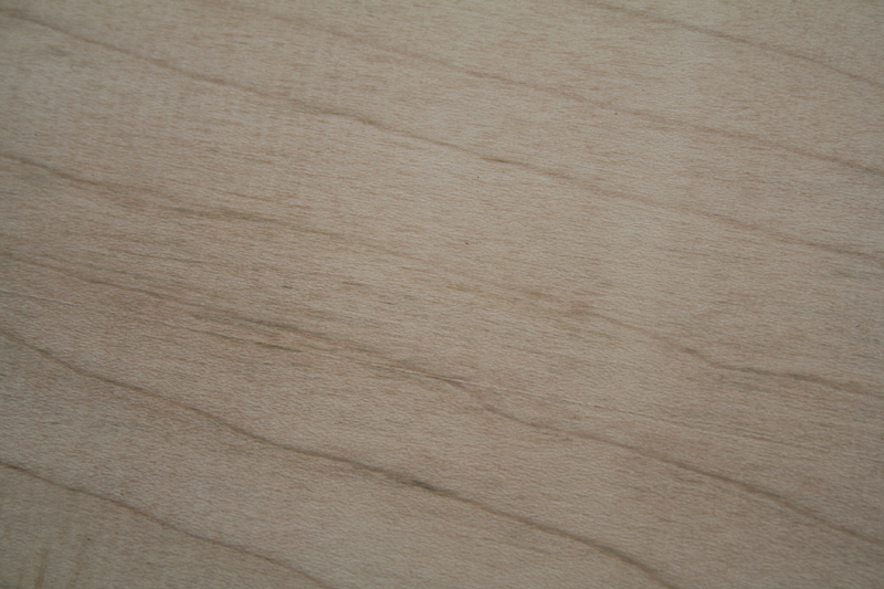

Connais tu l'origine du bois qui t'a servi pour la jante? Sa couleur claire et son grain serré font penser à de l'érable...

Les traces de brûlures laissée par les scie cloches, sont dues au bois utilisé et sont typiques des bois à grain fin comme le Hêtre, le merisier, ou l'érable.
Le bois que tu utilise, n'a pas les pores ouvert comme le frêne...
... et ressemble bien plus à de l'érable.
