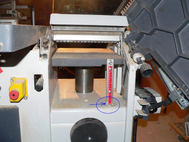

enfin, la lecture d'épaisseur est vraimant mal foutue, la jauge se lit en bas, à hauteur du chassis.
ça c'est vraiment pas top, mais sans doute facile à modifier.
![[présentation] combinée Robland HX310 pro P1020537](https://i.servimg.com/u/f57/17/71/89/22/p1020537.jpg)
heureusement, j'ai mon vernier liquide, que je montrerai lors de la présentation de la toupie.
