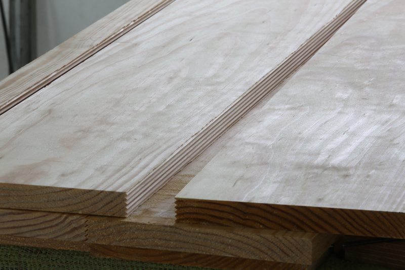

Les planches corroyées de pin, vont être assemblées par entures.
C'est le fer le plus simple à régler!
C'est solide et facile à assembler
L’inconvénient... il est visible en bout de panneau. La "bavure" de bois partira au ponçage.
Comme beaucoup j'ai essayé la colle Titebond®. N'en ayant pas vu de réels avantages par apport à celle que j'utilisais, j'en suis revenu...
J'ai toutefois gardé les biberons, que je trouve pratique!
J'utilise les presses pour serrer les assemblages...
... puis je les reprends au serre-joints. Seul le dernier reste sur les presses.
Après ponçage:
Un autre avantage avec l’assemblage à entures multiples, c'est l'absence de désafleurs.
On croirait un de ces panneaux manufacturés de GSB... Mais ne vous y trompé pas! Le pin elliotis vendu en grande surface est à l'opposé de celui ci!
Les défauts partent avec les chutes.

j'ai une petite question:
les assemblage par entures et le collage, quand je vois comment c'est réaliser
je me demande comment ca tient, ni goujons ni lamelles ?
mais n'ayant jamais réaliser ce type d'assemblage je me pose des questions

on colle aussi à plat joint ... en fait, c'est la surface de collage qui est le gros avantage de ce système ... c'est en sorte un assemblage à enfourchements obliques, certes peu profond mais tu "plus que" doubles la surface de collage et c'est probablement aussi voir plus efficace que goujons et lamelles ...
par ce système et si tu regardes un peu dans le commerce, tu verras qu'on assemble même des bois en bout à bout ... mais bon ...

c'est vrais quand regarde les plateaux en hetre pour les cuisines
ils le meme system d'assemblage donc ca tient
j'en ai jamais realiser mais je pense qu'il faut absolument une toupie pour realiser
ce style d'assemblage ou peut-on les realiser avec une defonceuse ?

Il existe des fraise à bouveter pour obtenir un assemblage similaire

J'ai ça pour ma défonceuse sous table, en queue de 12 mm :
Ça marche bien on peut assembler des pièces jusqu'à 45 mm d'épaisseur ( je crois me souvenir ).
Avantages :
- Assemblages très solides ( mais le bord à bord est déjà plus solide que le bois avec une bonne colle ! ).
- Évite largement le tuilage au serrage
- permet d'assembler des pièces bout à bout.
Inconvénients :
- Dans des bois durs, il faut une machine assez puissante
- Il faut la régler pour chaque épaisseur, pour de petites séries, c'est pénible
- Avec mon modèle on doit perdre au moins 4 ou 5 mm de largeur de bois à chaque assemblage.
- Diomedea l'a dit : on voit l'usinage en bois de bout
- la pièce doit être parfaite, il m'est arrivé de louper des assemblages sur des pièces qui avaient un peu trop "bougé" après le corroyage
La preuve en images:

ici 119€00 chez Outillage 2000:footix_ a écrit:Cette fraise est sans doute d'excellente qualité mais extrêmement chère : 162 euros la fraise de défonceuse !
Combien vaut le même outil pour une toupie ?
Sinon comme moi tu as l'option PO universel, dans ce cas compte 17€00 pour un jeu de fers.
La toupie permet également de faire ce type d'assemblage sur une hauteur de 90mm, pour un coup d'outillage de 124€00 (toujours chez O 2000).
Le gros avantage de faire ce type d'assemblage à la toupie, est la rapidité de mise en œuvre. Je vous ferait quelques photos dans la journée.
