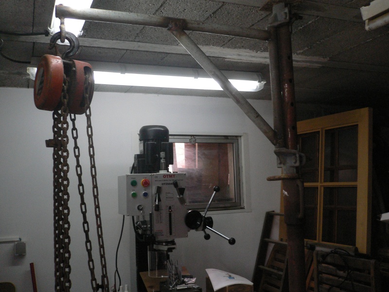

Bon choix, il est très bien, c'est un BV amélioré avec l'auto sur le transversal et le blocage rapide de la poupée mobile.
En plus il a l'air livré avec des accessoires sympas (le 4 mors par exemple)
Pour te faire une poutre de levage, fais comme moi, deux étais sur lesquels tu coinces deux bouts de chevrons percés, et tu traverse ces deux bouts de chevrons d'une barre (ici, un tube de diametre 50 et 3mm d'épaisseur) :
a+
a+

Merci pour les réponses, bonne idée les étais de maçon je vais faire comme toi Stéphane. Les chèvres de levage sont bien pratiques mais j'ai trés peu de hauteur dans mon garage (2 métres) et celles que j'avais à disposition n'allait pas car pas assez de hauteur pour pouvoir monter suffisement.
Pour déplacer le tour jusqu'à son emplacement, je vais bricoler un plateau roulant avec des chevrons et quelques roulettes 'qui vont bien' et roule ma poule Dewoitine j'avais pensé comme toi à installer le tour & support sur ce plateau et le laisser comme ça à son emplacement, mais je crains que sur roulettes (même avec blocage) la stabilité ne soit pas top top lors de l'utilisation... je pense qu'il aura une meilleure assise le socle posé à même le sol.
