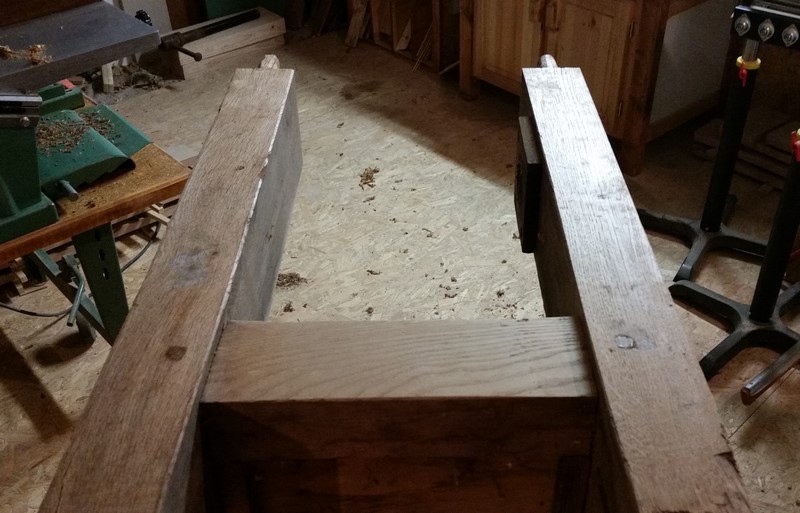

Re: L'atelier de JeanPierre
Merci à tous,si avec tout ça je ne trouve pas mon bonheur.
Pour la presse ma préférence va à celle-ci:
![L'atelier de JeanPierre - Page 12 Img_5110](https://i.servimg.com/u/f68/19/21/88/97/img_5110.jpg)
Avant de s'emballer il vaut mieux vérifier si l'ensemble est sain,j'ai donc pris le N°4, pourquoi le N°4? Parce que je n'en ai pas d'autre.
![L'atelier de JeanPierre - Page 12 20160210](https://i.servimg.com/u/f37/17/05/60/76/20160210.jpg)
J'oubliais j'ai aussi utilisé le "petit rabot à feuillure à angle faible" j'espère que vous appréciez l'effort pour la promotion de la langue française.
Ne vous fiez pas au bas des pieds c'est moins grave qu'il n'y parait,en plus je vais faire un tenon qui ira dans la mortaise de la ré-hausse.
Remarquez,heureusement... parce qu'un tenon tout seul , à part s'appeler Gilbert Bécaud et en faire une chanson (je vous laisse réfléchir là dessus).
A part ça ,ça se présente pas trop mal, c'est la première fois que je fais des copeaux à genoux et même assis:
![L'atelier de JeanPierre - Page 12 20160211](https://i.servimg.com/u/f37/17/05/60/76/20160211.jpg)
![L'atelier de JeanPierre - Page 12 20160212](https://i.servimg.com/u/f37/17/05/60/76/20160212.jpg)
On le range et on continuera demain:
![L'atelier de JeanPierre - Page 12 20160213](https://i.servimg.com/u/f37/17/05/60/76/20160213.jpg)
A suivre...
bonjour à tous
Jean-Pierre, je reviens sur ce que j'ai écrit plus haut. Le piétement a l'air en très bon état, de bonne facture, et faire juste un joli plateau, c'est pas compliqué, ce qui te donnera déjà un bel outil de travail.
Tu pourras, si tu as envie, également y adjoindre des tiroirs dans le futur. Je trouve que les établis avec un rangement dessous optimisent et l'espace et la productivité.
Avoir ses outils rangés et accessibles à tout moment en tirant sur une poignée, c'est du bonheur. Enfin, pour moi.
dommage qu'il soit contre le mur et sous une armoire ou placard
pas facile pour des pièces hautes
sinon le piétement est impec
Alain,je suis retourné voir ton fil sur l'établi et ça me faisait un peu peur,on verra quand je serai grand.
Les tiroirs justement j'y pensais et peut-être même je tenterai des ..... queues d'aronde. J'ai dit peut-être.
@ Polo: ce n'est pas sa place définitive, quand il sera terminé il prendra la place de la table Kity qui elle rejoindra une partie pas encore aménagée. C'est bien d'être jeune,on a plein de projets.

Salut Jean-Pierre et tous...........merci pour le plan " sketchup crayon " (j'ai le même,y marche d'enfer),je peux me tromper,mais tes rehausses ne seraient elles point plus judicieusement mises dans le sens de la largueur de l'établi,tu ne buterait pas avec tes pieds dedans en travaillant ![scratch](https://2img.net/i/fa/i/smiles/icon_scratch.png)
tes traverses No 4,(tes actuelles),je les prendrais pour faire celles dans le sens de la largueur (en allongeant leur longueur ça augmenterait un peu la stabilité),et j'en referais des nouvelles plus longues que les actuelles (dans le sens de la longueur de ton établi),ce qui diminuerait les portes à faux du plateau de chaque côté,et ce qui augmenterait encore la stabilité de l'ensemble (je ne sais pas si j'ai bon ou si je suis complètement à côté
il manque des cotes sur ton plan,avec une vue de dessus,on aurait alors la largeur totale de l'établi,et sa conception (plateau en 1 seul morceau,2 morceaux avec bins retournable entre les deux,fouzitout ou non)...
- Messages : 9715
Points : 10659
Je suis resté silencieux depuis quelque jour, je vais me permettre un petit commentaire aujourd'hui
Tu veux gagner de la longueur de plateau, je trouve que c'est une très bonne idée cela te permettra de travailler en ayant quelque outils ou pièces de bois sur le plateau. Christopher Schwarz propose de trouver le mur qui va accueillir l'établi, si possible avec une fenêtre. De le mesurer et de retirer 120cm pour obtenir la bonne longueur. Je n'ai personnellement pas suivit cette règle car le mur en question est bien trop long pour qu'un établi respectant cette règle reste ensuite déplaçable les quelque fois ou je devras le décaler du mur
Par contre, tu veux mettre du porte à faux de chaque coté, j'y vois un inconvénient. La presse verticale se retrouvera loin du bord du plateau et donc limitera sont utilisation pour maintenir des petites pièce à recouper en longueur.
Par rapport à ton dessin, je translaterais le plateau vers la droite de 20cm
Enfin la manière dont tu veux augmenter sa hauteur est (à mon avis ) étrange. Tu utilises bcp de bois, alors qu'une greffe en V, classiquement effectuée pour remplacer le bas d'un pied dans une restauration conserverait l'esthétique de ton établi tout en étant économique
![L'atelier de JeanPierre - Page 12 Restauration](https://2img.net/h/www.xlebenisterie.com/wp-content/uploads/2010/09/Restauration.jpg)
bonne continuation, et bon travail sur ce petit établi plein de caractère
Re bonjour à tous,
@Laurent: pas question de toucher aux traverses,elles sont tenonnées et chevillées.Si je mets les ré-hausses dans le sens de la largeur, à coup sûr je me prendrai les pieds dans le tapis.Le plateau sera d'une pièce,pas de fourres-z'y- tout, deux ou trois trous pour le valet et une série de greppes.
@Samuel:merci pour le conseil de déporter le plateau,c'est validé.Pour la ré-hausse, j'avais pensé comme ça pour augmenter l'emprise au sol sinon ton système me plait bien et comme tu dis "moins coûteux" en bois.Avec ce principe si je rajoute 20cm à droite il n'y a pas de risque de bascule?
Autre chose,côté fenêtre pas de soucis il n'y en a pas.
- Messages : 1622
Points : 2723
Localisation : 34560
Pour ce qui est de l'équilibre, voila ce que je ferais.
un plateau de 1800 avec 150 de débord sur la gauche, cela fait un porte à faux de 65 cm et place le centre de gravité du plateau à environ 10cm à gauche du pied de droite.
Donc si tu ne pose pas ton c... sur le porte à faux, c'est bon!
Re bonjour,
Je ne veux pas trop t'embêter mais... comme je n'ai pas ta dextérité pour scier bien droit sur les pieds en place,j'ai pensé à une chose si j'utilisais ton système mais sur le haut :il y a des tenons pour recevoir le plateau si j'utilisais ces tenons pour y insérer un morceau mortaisé sur le bas et un tenon en haut.Si je savais dessiner ce serait plus clair.
Non, ce n'est pas une bonne idée! On oublie.
OK!touenbois a écrit:Donc si tu ne pose pas ton c... sur le porte à faux, c'est bon!
