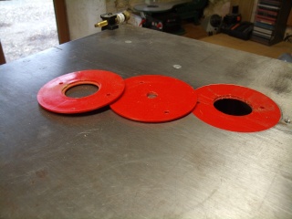

       PARTIE III: Accessoires
Je n' ai pas tous les accessoires en ma possession, certains m' ont paru "inutiles", d' autres trop chers pour ce que c' était.
Les inserts se fixent en 1/8 ème de tour, la partie intérieure étant très légèrement ovale, cela permet un blocage sans faille.
Table de défonçage Veritas Gedc3740 Table de défonçage Veritas Gedc3743
