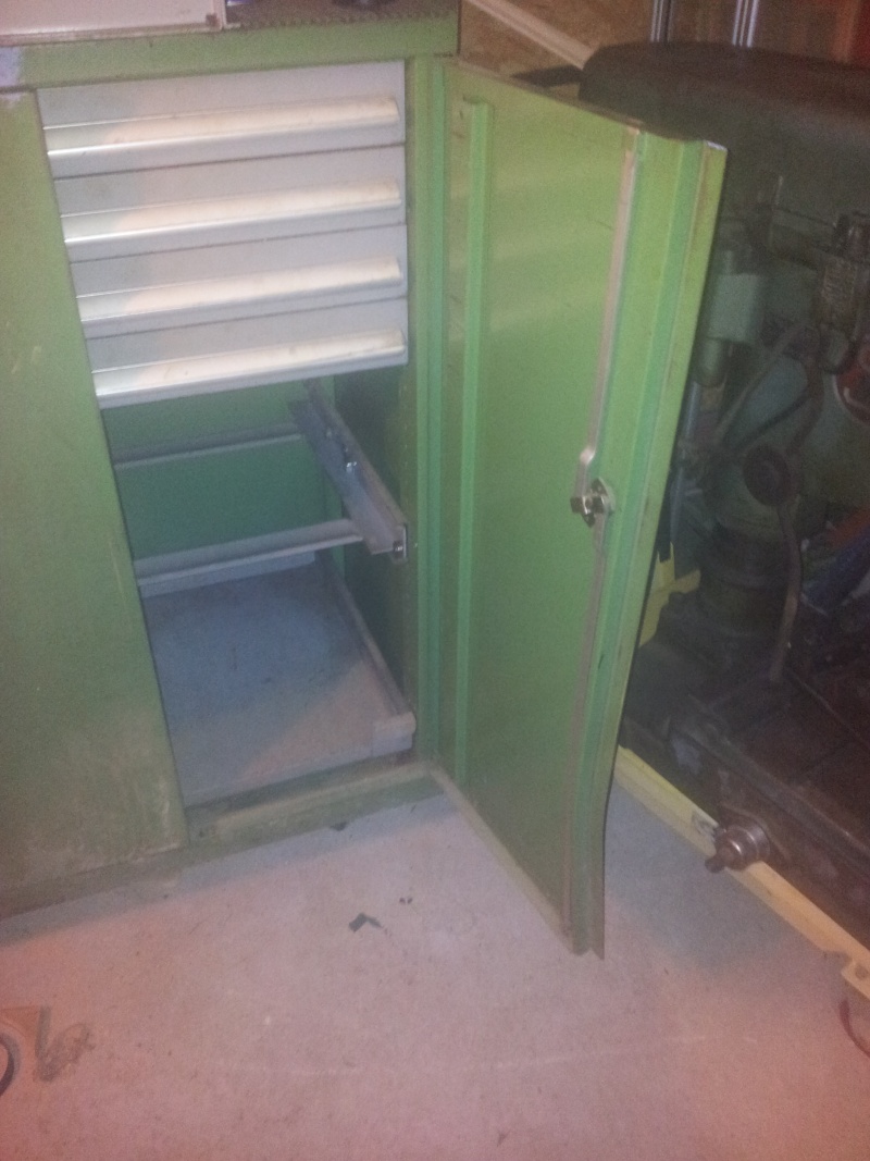

Je ne sais pas si je suis au bon endroit, mais je vais quand même vous exposer mon problème.
Je viens de récupérer une servante qui a subi un choc:
Auriez vous un moyen pour redresser tout ça.
Le problème c'est la tringlerie de fermeture qui passe par là.

avec un petit etau dans ce genre ? c'est assez large pour ne pas marquer et assez léger à manipuler tout en ayant une bonne capacité de serrage.

Perso, je prendrai une petite lampe à souder, et j'insisterai sur la zone à débosseler, et une fois terminer, une jolie peinture de restauration, et c'est reparti pour un tour !

Pareil je tenterais à chaud, sur une surface d eréférence, un gros U par exemple. Et j' en profiterais pour souder à l'intérieur une corniére pour assurer la rectitude;
C'est un choc ou un coup de pied de biche ?

La cause de la déformation m'est inconnue, j'ai récupéré la servante en l'état.
J'ai fait un mixte de vos conseils, après avoir tout démonté j'ai posé les portes sur l'établi et j'ai serré avec un profilé.
Une fois le tout sous tension j'ai mis un coup de lampe à souder pour "libérer" les tensions.
Quand j'ai dé-serré il n'y a pas eu trop de retour donc remontage:
Les portes se ferment !!
Prochaine étape: ponçage et un coup de peinture.
J'ai gratté la rouille qui n'est que superficielle, il n'y a pas de trou, le métal n'est pas trop attaqué:
Voilà pour aujourd'hui

Voila une affaire rondement menée, et surtout une bonne opération recyclage.

Un joli voile de peinture et c'est reparti pour un tour ! ne pas oublier de graisser les coulisses une fois les tiroirs vident, c'est plus facile !!
