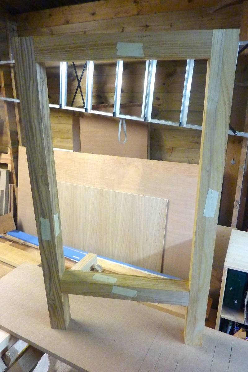

La révision de mes petites Kity sur table touchant à sa fin, je vous présente enfin le plan des meubles en robinier destinés à ma salle de bain.
Vues de face
Questions design, je me suis inspiré de certaines réalisations présentées dans le forum (notamment, celle de Renaud et celle de Samuel, pour les trous de porte faisant office de poignées). J'espère qu'il n'y a aucun copyright! Si non, combien je vous dois?!
Une vue (de face toujours) de la structure du meuble lavabo
Celle-ci vous interpellera peut-être (surtout la façade arrière). Elle dépend de la forme du lavabo (que j'ai déjà) et qui ne me permet pas de le faire reposer sur la traverse haute arrière.
Cette structure est en grande partie réalisée avec des "chevrons" de 50X50mm. Les assemblages se feront principalement par tenon/mortaise chevillé.

J'ai un peu avancé dans mon premier meuble de salle de bain (celui du lavabo). J'ai passé pas mal de temps à scier, dégauchir/raboter, coller, à nouveau dégauchir et raboter pour obtenir différentes pièces de section 50x50mm.
Ensuite, j'ai commencé le côté gauche du meuble. Tenons et mortaises au rendez-vous!
Montants et traverses gauches :
Montage à blanc :
C'est la première fois que je travaille un bois dur. La première fois également que j'utilise les petites Kity!
Le corroyage du robinier fut quasi jouissif! Ce bois est vraiment magnifique. Mais on m'avait prévenu, il est nerveux. Heureusement, j'avais prévu suffisamment de marge pour rattraper les déformations survenues après (voire pendant!) le sciage.
Finalement, j'ai choisi d'utiliser du CP chêne pour former les côtés et l'arrière du meuble. Je voulais une épaisseur de 8mm mais je n'ai pu acheter que du 13mm. Ceci m'amène à 4 questions (carrément!) :
Quelle profondeur me conseillez-vous pour la rainure
A quelle distance minimale du bord des traverses et des montants peut commencer cette rainure
Si je souhaite faire une rainure de 8mm malgré tout, on peut imaginer faire une feuillure sur le CP pour avoir une épaisseur de 8mm sur les bords
Il faut laisser du jeu pour que le CP puisse bouger dans sa rainure. 3ou4mm de chaque côté suffisent
Merci d'avance pour vos conseils!
Montage à blanc :

Je ferais une rainure de 8mm de large et de 10mm de profondeur.
Je laisserais un jeu de 2mm dans tous les sens pour que le panneau puisse bouger.
Le panneau rentrerait donc de 8mm et je lui ferais une plate bande.
Si tu n'aimes pas le look de la plate bande, tu peux la mettre à l'intérieur du meuble pour avoir un panneau plat à l'extérieur.
Je commencerais la rainure à 8mm du bord.
bon travail
Jieff
bon travail
Jieff

tvtorre a écrit:Bonsoir à tous,
Pour un panneau de plein bois d'environ 50cm il faudrait laisser 1 cm soit 5mm de chaque coté. pour du Cp il n'y aura pas autant de jeu mais 4/5mm ce sera bien
Un peu comme un tenon si ton panneau fait 8mm il faudra au moins 8 mm par rapport au bord de ton montant, et un panneau de 8mm dans un montant mini de 25mm (eg. une porte de meuble)
Ca se nomme plate bande, oui c'est possible mais sur du CP ce sera moche. Le fil risque d'être en travers.
Tu peux amincir en contre parement (intérieur du meuble) c'est une mise au mollet dans un bati à cadre.
Oui 3/4 mmtvtorre a écrit:
Ou alors
Re: Meubles de salle de bain en robinier
Donc, rainure à 8mm du bord, largeur de 8mm ("mise au mollet" du CP), profondeur de 10mm, jeu de 3mm. Tout est dit. Merci!
