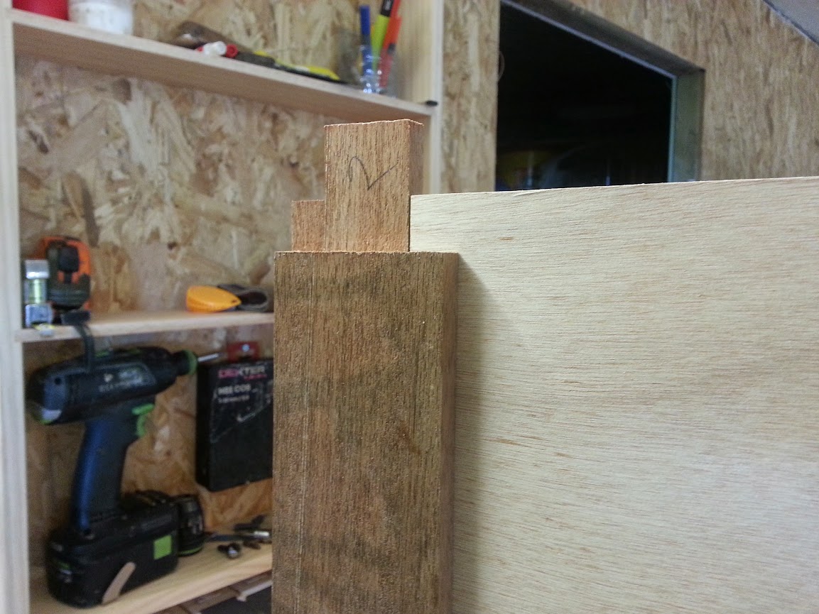

Ensuite j'ai fait une porte, enfin plutôt un simple cadre avec un panneau de CP monté dans une rainure, j'ai pu apprécié une nouvelle fois l'efficacité de la mortaiseuse à bédane. Je pense que c'est la machine idéal pour un atelier comme le mien qui ne fait pas série

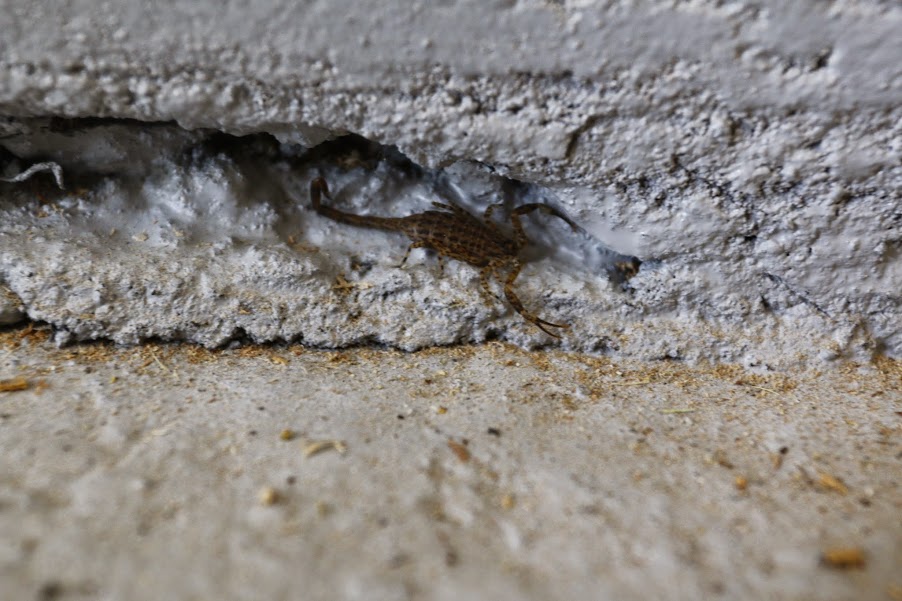

et en faisant le rangement je suis tombé sur un sqouatteur, la cohabitation c'est mal passé (pour lui) peu de temps après la photo

Il était bon ?

bon, il a pas dit homard m'a tuer, ton homard, il a dit Samuel m'a bouffer.
Bon, en dehors de ça, très chouette ton petit local. Perso, j'aurais fait la porte jusqu'au sol, parce que tu vas peut-être t'embêter à démonter le sac, ensuite pour franchir le seuil avec les sacs pleins.
Je comprends que c'est le problème de l'étanchéité, mais ça, ça pouvait se régler différemment.

Je suis assez d'accord avec Alain pour l'ouverture de la porte.
Comme tu sais, j'en ai un qui a deux sacs et je sors complètement l'ensemble pour pouvoir tourner autour et nettoyer les mini poussières qui se déposent.
C'est incroyable comme un petit local comme ça peut amasser...
Le changement de sacs se fait alors très facilement.
Mais, je crois me souvenir que tu as fixé l'ensemble au mur et tu as peut-être plus d'aisance ???

On verra à l'usage mais j'ai pris l'habitude de ne pas pouvoir tourner autour pour changer le sac! J'avais déjà ajouté des pinces pour bien tenir le sac, maintenant la porte limite un peu plus le passage mais je peux encore me faufiler.
Pour ce qui est de porter le sac plein, je ne suis pas inquiet, et au pire je ferrais un petite plate forme à la hauteur du seuil de porte... bref je navigue à vue, il y aura surement d'autre amélioration.
