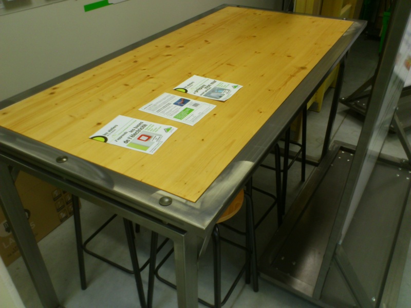

PS : un petit projet pour le futur , un table pour l’extérieur...... ( inox et bois)
allez une photo , vue chez le "ROI M...:
vive les telephones portables :

Attention au plateau bois ceinturé d'inox. Il ne faut pas que l'eau puisse stagner le long de la ceinture.
Faut bien calculer.
