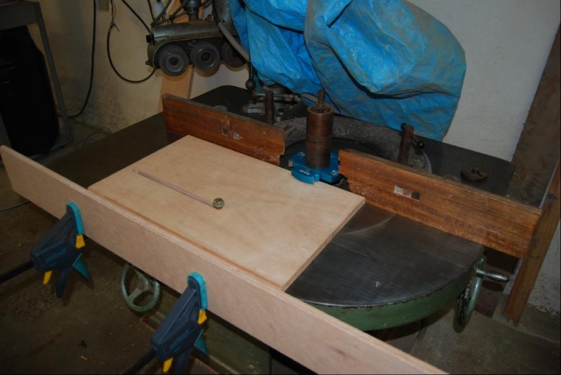

donc voici mon nouveau chariot pour ma toupie
je pars sur une base de cp de 17 qu'il me reste
[img]
[/img]
a largeur de ce cp fait un peut moins que le distance entre l'arbre et le bord de la table,d’où le cp sur le coté afin de régler le guide sur mon chariot,ayant ainsi un repaire fixe de plaçage a chaque montage et démontage ce qui sera important pour la suite
pour faire avec ce que j'ai a ma disposition je décide donc de me prendre sur le troue fileté de la table,un de ceux qui serve a fixer l'autre chariot,donc repérage du trous au mini et au maxi de la course du chariot qui correspont au quide de ma toupie ouvert au maxi

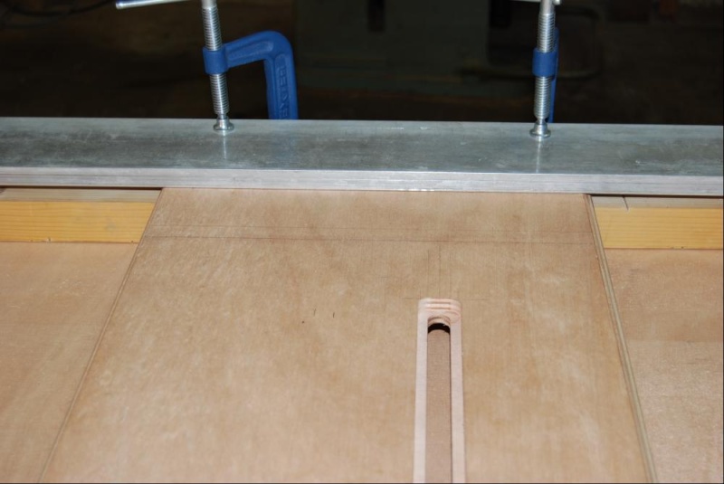

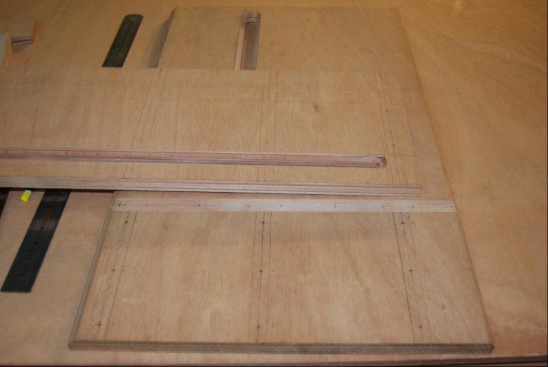

une fois ceci fait je fait une rainure dans le cp d'un bout a l'autre de mes repéres
[img]
[/img]
la rainure est faite en fonction de l'insert que j'ai,ici un morceau de cuivre en 14/16,cette insert est destiné a une meilleur glisse du chariot mais aussi de butée de début et fin de passe
début de passe
[img]
[/img]
fin de passe
[img]
[/img]

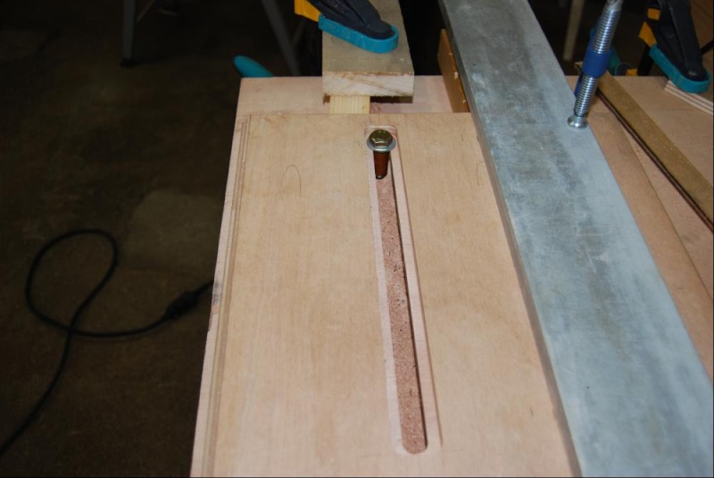

une fois que tout est ok (vérification du coulissement et réblage de la butée),il me faut usiner une seconde rainure,sur celle que je viens de faire et de profondeur égale a la hauteur de la tête du boulon+1 rondelle +1mm,afin que celui ci ne dépasse pas du chariot
[img]
[/img]
et cette rainure est faite de la largeur de ma clé afin de pouvoir serrer le boulon
[img]
[/img]
et le voici en place sur la toupie
[img]
[/img]
petit zoom
[img]
[/img]
donc on voit bien que la tête se trouve a 1mm en dessous,a noter que l'insert a été découper pil a la hauteur restante entre le dessous de la tête du bolon et la table de la toupie,et ceci pour que lors du serrage le chariot ne soit ni bloquer par le serrage,ni qu'il il est du jeux,donc une coupe trés précise.ainsi,non seulement ce systéme me sert de butée et de guide,mais il fait aussi office de sécurité,en effet le chariot est bridé sur la table,il n'y a donc aucun danger qu'il ne se souléne durant un usinage.c'est pour cela qu'il m'a fallut être trés précis

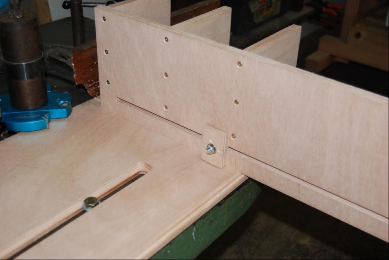

donc une fois cette base faite je me suis occupé de la partie guide perpendiculaire en retrait de mon outil le plus gros (150mm) et j'ai tracé l'emplacement du guide
[img]
[/img]
la encore il a fallut être extrêmement précis,car je n'ai aucun jeux de réglage en cas de hors d'équerre
[img]
[/img]
une fois tout bien vérifier,j'ai fait une rainure de 1mm de profondeur pour pouvoir placer mon quide plus facilement
[img]
[/img]

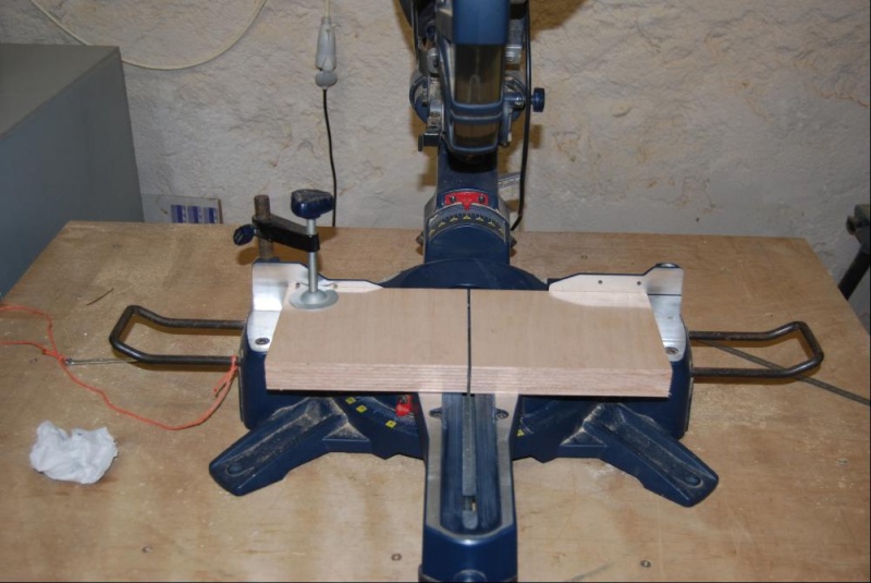

et dans la foulée,j'ai tracé les renfort arriére
puis aprés quelque découpe bien perpendiculaire des renforts arriéres ave la radiale
[img]
[/img]
je place le tout a blanc pour voir ce que ça donne
[img]
[/img]

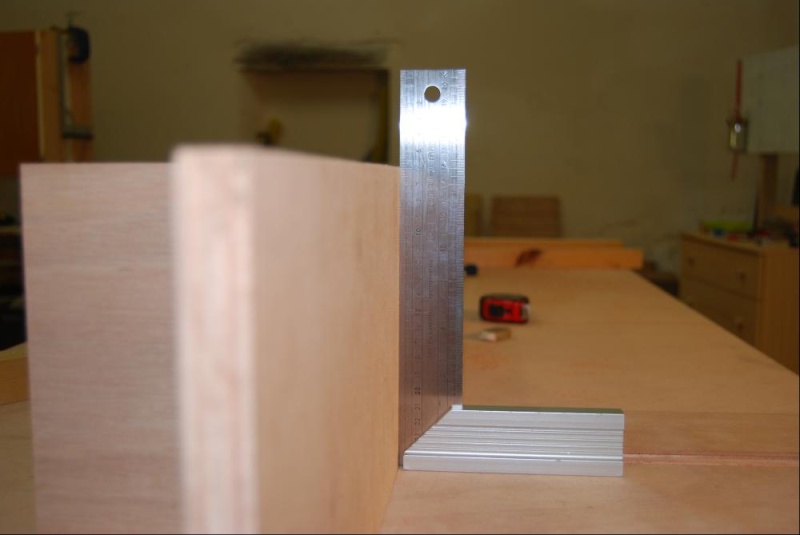

et la vient le moment crucial de la vérification
[img]
[/img]
plutot pas mal
un petite vue de l'ensemble
[img]
[/img]

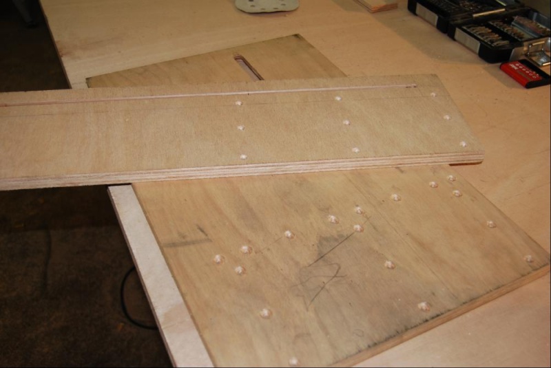

bon je crois que tout est bon,on va pouvoir passer au montage proprement dit avec quelque repaire de vissage en faisant attention pour les longueurs de vis,au endroit de croisement
[img]
[/img]
perçage et fraisage des têtes de vis
[img]
[/img]
puis vissage du tout avec de la 3x60 empreinte torx
[img]
[/img]
je ne lésine pas sur la taille ni sur la quantité
[img]
[/img]
faut ce qui faut pour que ça tienne
