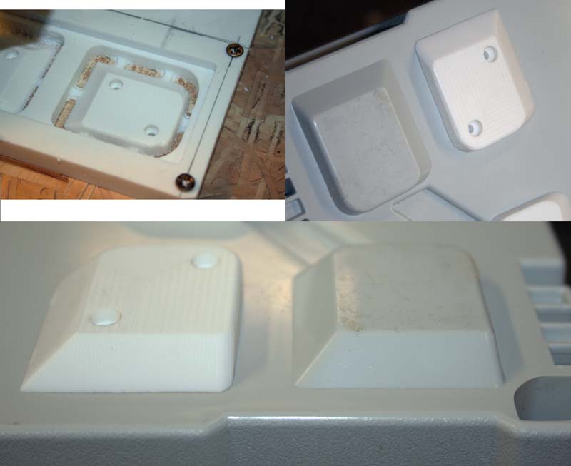

- La plaque de séparation qui vas parfois se promener + accumulation de copeaux sur les aspérité (vis) + perte de volume (plaque trop basse)
La solution a consisté à rendre la plaque solidaire du couvercle ; plus simple pour le vidage, pas d'aspérités sur l'extérieur du disque, et plaque remontée plus haut donc capacité de copeau augmentée.
![Aspirateur à copeaux + chariot (V2) Thien_10](https://i.servimg.com/u/f57/14/07/22/66/thien_10.jpg)
Sur la photo, le coude à 67.5° n'est pas orienté dans la bonne direction (il n'est pas collé) ; voir la 3D pour la position correcte.
![Aspirateur à copeaux + chariot (V2) Thien_11](https://i.servimg.com/u/f57/14/07/22/66/thien_11.jpg)
La vitre permet de voir si le niveau déborde au dessus de la plaque de séparation, .... mais en général, c'est déjà trop tard et c'est le sac de l'aspi qui se remplis .... donc cette vitre n'a finalement aucun intéret.

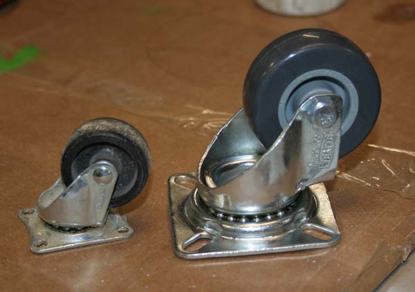

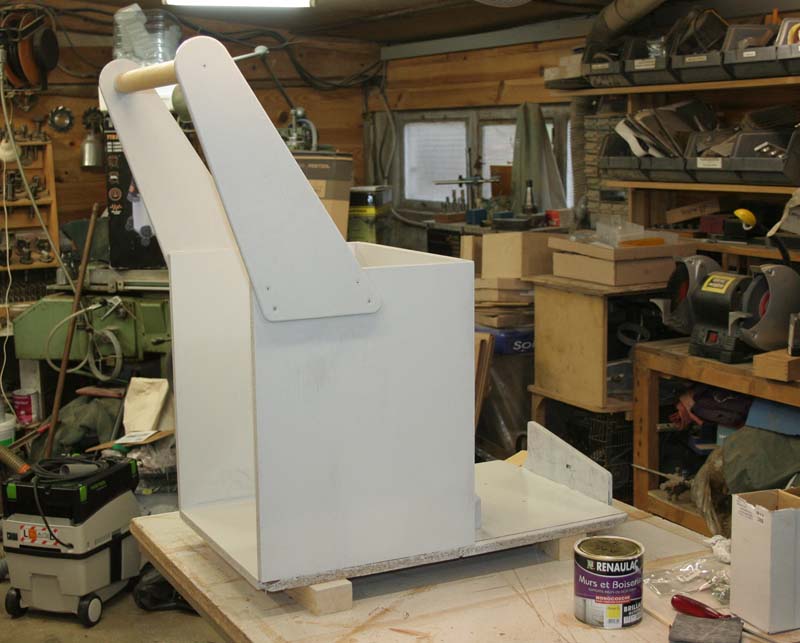

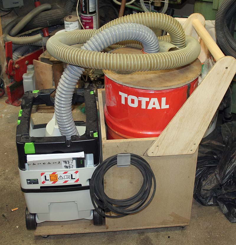

Les autres récriminations vont être réglées par la fabrication d'un chariot un peu plus évolué et d'un simili systainer venant se fixer sur l'aspi pour y ranger .... plein de choses (embouts de l'aspi, outils et accessoires en cours d'utilisation sur la CN ...)
Un vue 3D du chariot. (qui utilise la même plaque de base que l'autre)
![Aspirateur à copeaux + chariot (V2) Thien_12](https://i.servimg.com/u/f57/14/07/22/66/thien_12.jpg)
![Aspirateur à copeaux + chariot (V2) Thien_13](https://i.servimg.com/u/f57/14/07/22/66/thien_13.jpg)
Le choix des roulettes reste à faire.

On passe à la modif/réalisation.

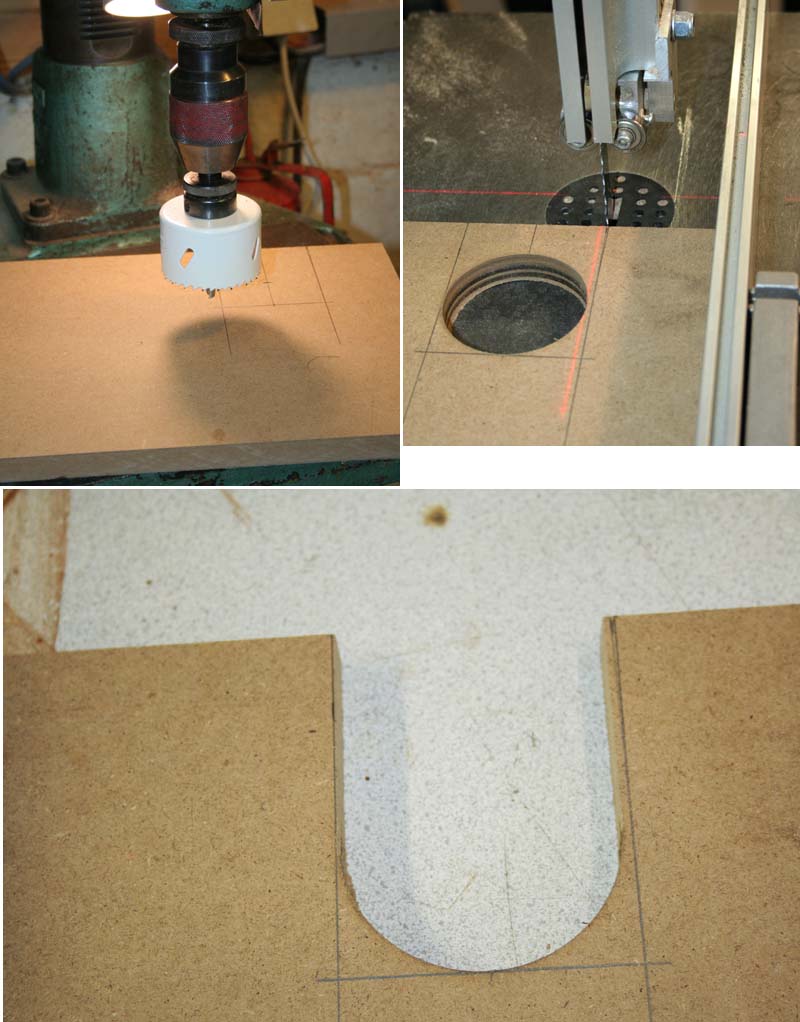

Après avoir démonté les taquets qui maintenaient le fut en position et une pièce servant à maintenir le Karcher, mise en place de 2 pièces qui serviront de "butés" pour le nouvel aspirateur. (CP de 10 pour l'extérieur, chêne de 18 pour l'intérieur)
Tout est fait à partir de plaques d'agglo de récup, ou de chutes diverses ... et bien sur il y a toujours un truc pour faire c*** ... ici c'est la plaque de base qui est un poil courte ; mais ça fera l'affaire![Wink](https://2img.net/i/fa/i/smiles/icon_wink.gif)

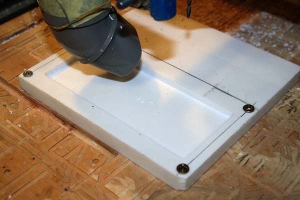

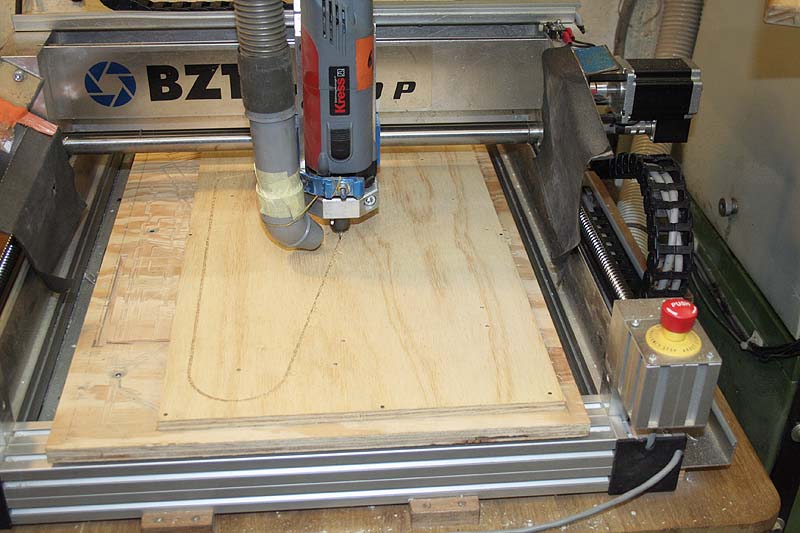

J'ai passé un peu de temps à "faire" des raccords pour ma ponceuse, ainsi que pour connecter le tuyau de 50 à l'aspi et le tuyau de l'aspi au tuyau de 50 qui sort du séparateur.
Ici l'insta pour le ponçage des plaques d'agglo qui serviront à faire le U autour du fut.
![Aspirateur à copeaux + chariot (V2) Thien_15](https://i.servimg.com/u/f57/14/07/22/66/thien_15.jpg)
Branchement coté aspi et coté 50/30
![Aspirateur à copeaux + chariot (V2) Thien_16](https://i.servimg.com/u/f57/14/07/22/66/thien_16.jpg)

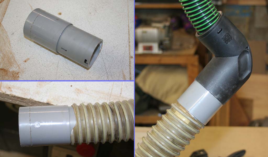

Du tube PVC Ø50 coté tuyau souple + un manchon F/F de 50 qui rentre juste dans le coude du tuyau d'origine du Festool.
Je n'ai pas de photo pour l'instant, mais le montage est le même coté aspi, sauf que le tube PVC de 50 est plus long car il doit descendre assez profondément dans le raccord d'entrée de l'aspi.
Coté ponceuse.
![Aspirateur à copeaux + chariot (V2) Thien_17](https://i.servimg.com/u/f57/14/07/22/66/thien_17.jpg)
Le tuyau vert a été formé à chaud pour épouser la forme bizarre de la sortie de la ponceuse.
ensuite viennent 1 bout de tube PVC de 40 + un coude F/M à 20°.
le coude à 20° n'est pas collé et permet d'orienter la sortie ; l'embout du tuyau Festool rentre légèrement en force dans le coude, du coté mâle.

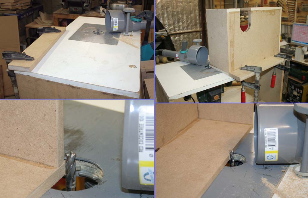

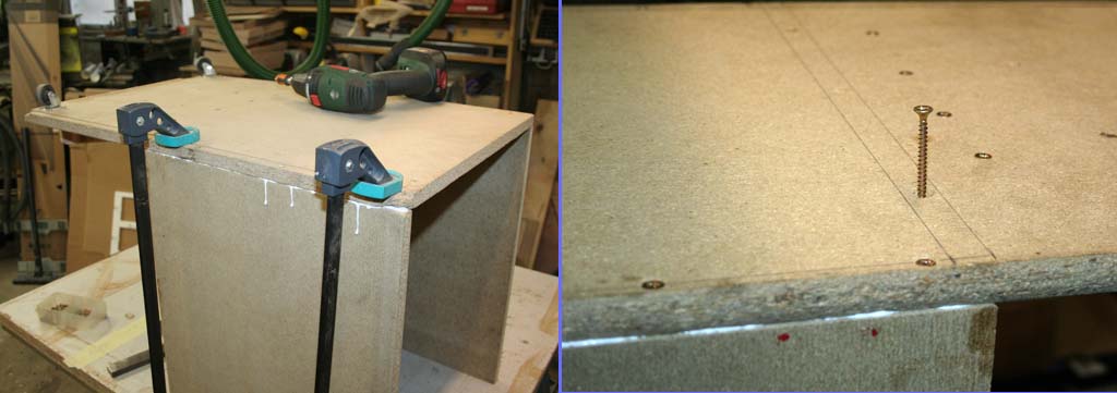

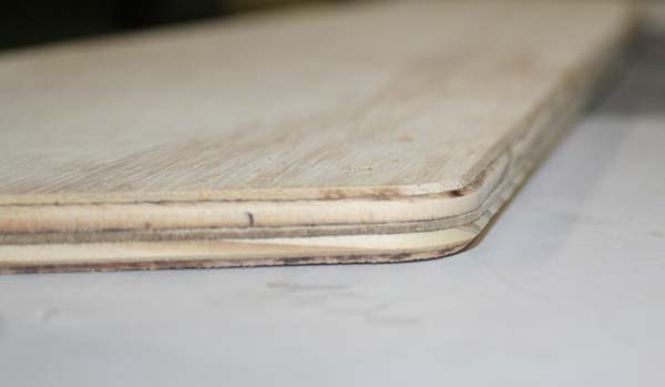

Assemblage du U en agglo ; uniquement par collage pour ces 3 panneaux. (découpe sur la Lurem)
![Aspirateur à copeaux + chariot (V2) Thien_18](https://i.servimg.com/u/f57/14/07/22/66/thien_18.jpg)
Puis collage/vissage sur la plaque de base (vis 4x50)
![Aspirateur à copeaux + chariot (V2) Thien_19](https://i.servimg.com/u/f57/14/07/22/66/thien_19.jpg)

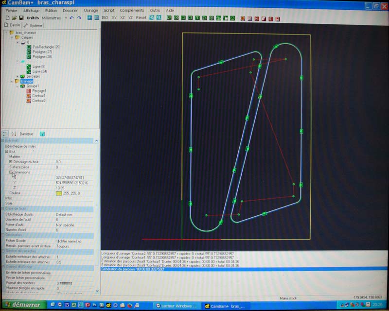

Dessin des pièces et création du programme d'usinage dans CamBam (~ 15min pour l'ensemble)
![Aspirateur à copeaux + chariot (V2) Thien_23](https://i.servimg.com/u/f57/14/07/22/66/thien_23.jpg)
Comme on s'en doute, le rectangle jaune représente la plaque de CP (330x520 mm) ; le point 0,0 des coordonnées et en bas à gauche de la plaque (au centre de la croix rouge/verte)
Les petits rectangles verts sur le contour des pièces représentent les "attaches" qui maintiendront la pièce en place lors de la découpe. (des "ponts" de matière qui sont laissés lors de l'usinage pour que la pièce ne parte pas).

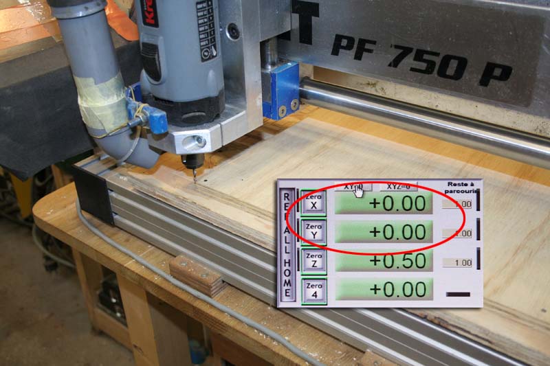

Mise en concordance des coordonnées de travail de la machine avec les coordonnées du dessin ; autrement dit: Définir le point 0 sur tous les axes.
On amène l'axe de la fraise au point qui correspond au 0,0 en XY du dessin, ici l'angle inférieur gauche de la plaque, et on met ces 2 coordonnées à 0 dans le soft de pilotage (ici Mach3)
![Aspirateur à copeaux + chariot (V2) Thien_24](https://i.servimg.com/u/f57/14/07/22/66/thien_24.jpg)
Ensuite prise du 0 en Z (défini à la surface de la pièce dans Cambam) ; ici j'utilise un palpeur d'outil, mais si on n'a pas, il suffit d'amener le bout de la fraise juste à toucher le dessus de la plaque et de mettre manuellement le Z à 0 en cliquant sur son bouton de RAZ sur le soft de pilotage.
![Aspirateur à copeaux + chariot (V2) Thien_25](https://i.servimg.com/u/f57/14/07/22/66/thien_25.jpg)
Et c'est parti pour la découpe (10 min)
![Aspirateur à copeaux + chariot (V2) Thien_26](https://i.servimg.com/u/f57/14/07/22/66/thien_26.jpg)
![Aspirateur à copeaux + chariot (V2) Thien_27](https://i.servimg.com/u/f57/14/07/22/66/thien_27.jpg)
Un gros plan sur la coupe (fraise Ø3 carbure 2 dents: 18000 Tr/min / 1200 mm/min / passes 3mm)
![Aspirateur à copeaux + chariot (V2) Thien_28](https://i.servimg.com/u/f57/14/07/22/66/thien_28.jpg)
Puis chanfrein à 45° sur les 2 faces (à la def sous table)
![Aspirateur à copeaux + chariot (V2) Thien_29](https://i.servimg.com/u/f57/14/07/22/66/thien_29.jpg)

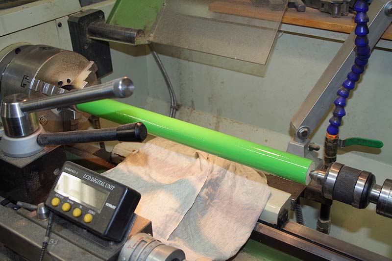

Un coup de tour et de ponçage sur un bout de barre à rideaux qui trainait dans un coin depuis des lustres.
![Aspirateur à copeaux + chariot (V2) Thien_30](https://i.servimg.com/u/f57/14/07/22/66/thien_30.jpg)
Et une fois monté
![Aspirateur à copeaux + chariot (V2) Thien_31](https://i.servimg.com/u/f57/14/07/22/66/thien_31.jpg)

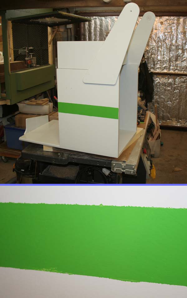

Mise en peinture
![Aspirateur à copeaux + chariot (V2) Thien_34](https://i.servimg.com/u/f57/14/07/22/66/thien_34.jpg)
Il va falloir que j'achète du synto ; le vitrificateur ça va bien pour les champs du MDF, mais l'agglo c'est une autre histoire, ça ne suffit pas à boucher les pores ...
Et une fois monté

Mise en peinture

Re: Aspirateur à copeaux + chariot (V2)
un chariot bien fonctionnel, l'aspi a un roulette ds le vide ds l'avant dernière photo ? ou illusion d'optique ?
f1pzy- complétement accro
- Messages : 1408
Points : 2415
Localisation : Langres
f1pzy a écrit:un chariot bien fonctionnel, l'aspi a un roulette ds le vide ds l'avant dernière photo ? ou illusion d'optique ?
Pas loin, elle doit porter sur 8 mm ; il faudra que je fasse une "rallonge"

Scie cloche + scie à ruban pour la découpe du passage du tuyau.
![Aspirateur à copeaux + chariot (V2) Thien_36](https://i.servimg.com/u/f57/14/07/22/66/thien_36.jpg)
Puis début du collage.
Ma technique va surement paraitre étrange aux boiseux, je laisse dépasser les plaques à chaque angles ; elle seront ensuite arasées à la fraise à roulement.
![Aspirateur à copeaux + chariot (V2) Thien_37](https://i.servimg.com/u/f57/14/07/22/66/thien_37.jpg)
Arasage des bords dépassants.
![Aspirateur à copeaux + chariot (V2) Thien_38](https://i.servimg.com/u/f57/14/07/22/66/thien_38.jpg)
Ensuite je vais calibrer la hauteur de la boite (le raccordement cotés/fond à aussi été arasé puis poncé pour avoir une ref bien plane.

Je vais maintenant fabriquer les "bossages" et les "crochets" qui se trouvent sous le systainer.
Un bossage
![Aspirateur à copeaux + chariot (V2) Thien_42](https://i.servimg.com/u/f57/14/07/22/66/thien_42.jpg)
Les bossages seront tirés d'une chute de Corian et ils seront collés/vissés sur le fond.
Ces pièces seront faites à la CNc.
Après dessin du bossage avant (coté loquet) sous SolidWorks, transfert du fichier 3D dans Cambam et duplication/miroir pour la 2ieme pièce.
![Aspirateur à copeaux + chariot (V2) Thien_43](https://i.servimg.com/u/f57/14/07/22/66/thien_43.jpg)
Ensuite on applique les diverses opérations d'usinage nécessaires.
On commence par une "poche" rectangulaire (poche = vidage d'une forme quelconque avec fond plat.) pour descendre l’épaisseur du brut à 7mm (le Corian fait 12mm) ; elle est repérée par Poche1 sur le soft dans la partie gauche, les traits vers sur le dessin indiquent ou va passer le centre de l'outil.
Ensuite, une autre poche est utilisée pour faire les lamages des 4 trous, et enfin une opération de perçage pour finir les trous débouchants à Ø3.175 (le Ø de la fraise)
![Aspirateur à copeaux + chariot (V2) Thien_44](https://i.servimg.com/u/f57/14/07/22/66/thien_44.jpg)
Ensuite viennent les opérations 3D d'ébauche et de finition qui me permettent d'usiner les formes en pentes et en courbes.
![Aspirateur à copeaux + chariot (V2) Thien_45](https://i.servimg.com/u/f57/14/07/22/66/thien_45.jpg)
Sur cette dernière photo, les "attaches" ne sont pas visibles, mais on vois bien que le parcours d'outil inférieur "saute" les attaches (visibles en jaune sur la première photo sous la forme de 11 rectangles)
Ensuite, usinage des pièces.
Le bout de Corian fixé sur la machine. (150x80 mm)
![Aspirateur à copeaux + chariot (V2) Thien_46](https://i.servimg.com/u/f57/14/07/22/66/thien_46.jpg)
Fin de mise à l'épaisseur
![Aspirateur à copeaux + chariot (V2) Thien_47](https://i.servimg.com/u/f57/14/07/22/66/thien_47.jpg)
Et les pièces finies
![Aspirateur à copeaux + chariot (V2) Thien_48](https://i.servimg.com/u/f57/14/07/22/66/thien_48.jpg)
Il y a un petit défaut d'angle visible sur la dernière photo (je viens juste de m'en apercevoir) ; je n'avais pas vu que le flanc de droite n'était pas vertical mais légèrement incliné lorsque je l'ai dessiné ; à voir si ça pose problème ... mais il va falloir que je passe le fond du systainer au scanner pour récupérer un profil exact (pas simple à mesurer ces trucs avec des angles et des rayons partout).

Une petite suite .... de la peinture.
Peinture de la barre .... au tour 50 tr/min (mais le pinceau tenu à la main)
![Aspirateur à copeaux + chariot (V2) Thien_49](https://i.servimg.com/u/f57/14/07/22/66/thien_49.jpg)
Après avoir mastiqué, poncé et passé 2 autres couches de gris dans la semaine, tentative de faire 2 bandes sur les cotés ...
Masquage au scotch de carrosserie et peinture au pinceau large.
![Aspirateur à copeaux + chariot (V2) Thien_50](https://i.servimg.com/u/f57/14/07/22/66/thien_50.jpg)
Puis dé-cachage au bout d'une heure environ ..... pas une réussite
.... heureusement que ce n'est qu'un chariot d'aspi
![Aspirateur à copeaux + chariot (V2) Thien_51](https://i.servimg.com/u/f57/14/07/22/66/thien_51.jpg)
Peinture également sur le "systainer"
![Aspirateur à copeaux + chariot (V2) Thien_52](https://i.servimg.com/u/f57/14/07/22/66/thien_52.jpg)
.... et achat de roulettes plus grosses en remplacement des précédentes.
![Aspirateur à copeaux + chariot (V2) Thien_53](https://i.servimg.com/u/f57/14/07/22/66/thien_53.jpg)
Dans la semaine, j'ai aussi passé les bossages de centrage et le bossage du verrou du Systainer d'origine au scanner 3D pour avoir des angles corrects (et le verrou n'est pas simple à dessiner et à mesurer)
![Aspirateur à copeaux + chariot (V2) Thien_54](https://i.servimg.com/u/f57/14/07/22/66/thien_54.jpg)
Salut David,
Quel beau coup de pinceau !!!
(°I=)
Bon, le masquage est à peaufiner mais la barre... extra !
(°I=)
Salut ![Wink](https://2img.net/i/fa/i/smiles/icon_wink.gif)
Ah ! le masquage !!
Ou le scotch s'enlève bien mais ça fait un bord pas net, ou le scotch tient bien, ça ne passe pas dessous .... mais ça arrache la peinture au décollage
En tout cas j'ai hâte qu'il soit opérationnel, car pour l'instant, déplacer le bidon et l'aspi sans chariot ça n'a rien de pratique![Rolling Eyes](https://2img.net/i/fa/i/smiles/icon_rolleyes.gif)
Ah ! le masquage !!
Ce chariot m'inspire plein de choses.
- Que je dois faire la même chose.
- Que pour l'arrivée des copeaux sur le sepateur Thien, j'auri mis le trou du tuyau plus sur le bord, et de façon à ce que le bord inférieur du coude soit juste positionné au départ de l'encoche de séparation.
- Que cet aspi festool est quand même super, il remplacera surement mon parkside quand ce dernier aura rendu l'âme.
- Que je n'applique jamais vraiment de fnition sur les projets que je considère comme utilitaires.
- Que la CN, c'est bien tentant quand même![Very Happy](https://2img.net/i/fa/i/smiles/icon_biggrin.png)
David,dh42 a écrit:Salut
Ah ! le masquage !!
Ou le scotch s'enlève bien mais ça fait un bord pas net, ou le scotch tient bien, ça ne passe pas dessous .... mais ça arrache la peinture au décollage![]()
Les peintres que je connais m'ont donné un truc : tu appuies fort les bords du scotch pour un collage maxi et tu l'enlèves très vite pour éviter les bords "vieilles cartes postales"
Et ça marche après un essai ou deux...
- Messages : 9373
Points : 16120
ça j'ai fais, mais j'ai probablement attendu trop longtemps pour enlever le scotch ... ça doit "tirer" la peinture par capillarité je pense ...
Une idée à voir si je refais le couvercle (mais ce n'est pas prévu pour l'instant)
pour le bord du coude, il me semble qu'il est à peut prêt au niveau du début de la lumière sur le "vrai", mais sur la 3D j'ai dessiné le coude au feeling ...
C'est vrai qu'il est sympa cet aspi, mes oreilles revivent !! j’apprécie aussi le démarrage auto si branché avec un outil et le réglage de puissance d'aspiration. Par contre comme déjà évoqué par d'autres forumeurs, le Kit "tubes et brosses" et à chier pour un produit de ce tarif
C'est souvent mon cas aussi
Je ne peux pas dire le contraire ! .. j'ai voulu faire le Systainer "à la main" pour essayer ma TS55, mais je ne referais plus, c'est tellement plus simple, plus précis, ... et plus facile à monter si les pièces sont faites en CN. Même une petite machine en bois comme j'avais avant était déjà formidable pour ce genre de choses.
