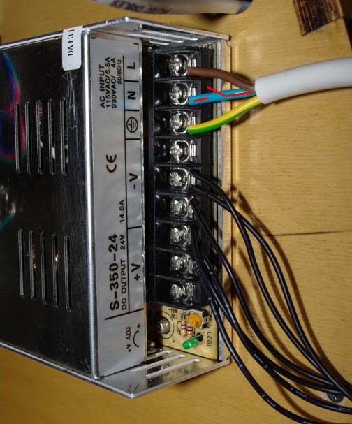

Re: ID-Conception CNC
Le 'com' c'est le V- sur ton alim.

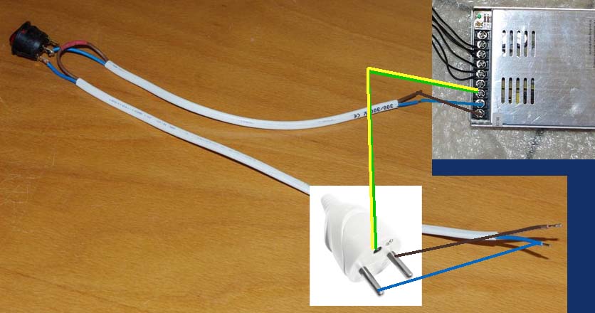

Pour l'inter, je pense que c'est très différent du cablage sur les anciennes cartes à drivers intégrés.
Ici ton inter doit couper le 220V de l'alim, alors que sur l'ancien branchement il ne coupait que le 24V en sortie.
Je pense que si tu suis le câblage, tu va t’apercevoir que les 2 fils GND et +12-24(in) sont reliés au V- et V+ de l'alim, soit directement, soit repiqué sur l'alim d'un des driver. (GND sur V- et +12-24 sur V+)
Ton inter doit couper le fil d'alim comme sur la photo.
Si tu ne coupe que l'alim de la carte comme avec les anciennes, les drivers les moteurs et l'alim seront toujours sous tension.
(PS c'est le fil marron qu'il faut couper, de préférence, soit la phase, sur l'image je me suis trompé de fil)
"Je pense que si tu suis le câblage, tu va t’apercevoir que les 2 fils GND et +12-24(in) sont reliés au V- et V+ de l'alim, soit directement, soit repiqué sur l'alim d'un des driver. (GND sur V- et +12-24 sur V+)"
Oui tu as raison, les fils de la carte par sur un des drivers qui ensuite partent sur l'alim, tout comme les deux autres drivers!
Est ce que ces deux fils servent a alimenter la carte en courant 12/24V?
je viens de faire une photo du branchement
Et voici comment est câblé le bouton
Donc un côté du câblage ira sur l'alim V+ marron / V- bleu et l'autre devrait aller sur la carte...en principe sur "Supply" + marron et - bleu ?
Sinon, oui tout a l'air pré câblé, me reste encore les moteurs, j'y reviendrais plus tard.
Par contre, il y a un truc que je ne comprends pas bien...?
Vu que le bouton est relié a la carte, il coupe le courant sur la carte...ainsi que sur les drivers,normal!
Mais l'alim elle est branchée sur le 220V...donc cette dernière aura tout le temps du courant si la prise reste branchée, exacte?
Merci.
Merci.

Oui.
Oui, c'est ce que je t’explique plus haut ; il ne faut pas brancher le bouton entre l'alim et la carte, mais entre la prise 220V (la fiche) et l'entrée 220V de l'alim.
Un bidouillage photo si c'est plus clair.
Oui.

Attention par contre, il faudra isoler correctement les broches de l'inter, car il y aura du 220 dessus !!!
Pour ma part, par sécurité, je supprimerais l'inter, et je brancherais l'alim via un disjoncteur bipolaire, qui couperais les 2 fils et non un seul, car rien ne dit que ce sera bien la phase qui est coupée ; tout dépend du branchement dans la prise murale.
http://www.bricodepot.fr/saint-etienne/disjoncteur/prod2904/
Oui, c'est aussi ce que je t'explique dans le message précédant ; ce n'est plus le même câblage.
Note que si tu met l'inter entre la carte et l'alim, il n'y a pas que l'alim qui reste alimentée, mais les drivers aussi vu qu'ils sont pris directement en sortie d'alim.
Note que sur un contrôleur "normal" comme le mien, l'inter (bipolaire) coupe le 220 en entrée d'alim.
Oui, mise en marche de la broche par le relais de la carte.
C'est étrange...la notice ne parle pas de ce montage...il a l'air différent non?

dh42 a écrit:Re
Je trouve même en plus de cela que ton montage est beaucoup plus simple...du coup après réflexion...a quoi sert alors cette coupure (bouton)?
Car pour faire encore plus simple, pour couper le courant (220V) je débranche la prise!
Bref...pour cette partie j'ai compris, maintenant pour la prise de commande de broche, je les branchent sur quelle sortie de la carte?
