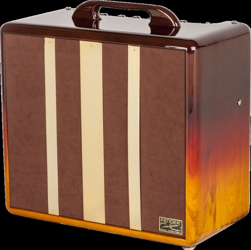

J'ai pour projet de me confectionner un petit pédalboard maison. Il s'agit d'un support afin de disposer les pédales d'effets guitare au sol. J'en suis au tout début de la conception. J'ai pour projet d'acheter le nécessaire afin de faire des queues d'aronde à la main (même pas peur)
Je compte m'en faire deux dont un qui aurait une finition de ce genre pas forcément la finition sunburst soit le dégradé mais le rendu brillant.
Savez-vous comment arriver à un rendu pareil? Produits et matériels?
Alors si un ou des pros de la finition passent par là merci de votre aide

Pour le brillant voici comment nous procédons dans nos ateliers de finition,
Tu monte des couches de bouche port jusqu'à ce que toute la surface soit complètement fermée.
Ensuite ponçage pour l'application de la couche brillant, soit base polyuréthane ou polyester...quelque jours de séchage pour que la couche soit bien dur et ponçage au papier de 800 à 1200 et polissage machine, si possible à la peaux d'agneau + polish !

+1 avec juleo, le polyester à une durée de vie en pot trés courte j’opterais donc pour le PU
le secret du haut brillant est le polissage.

juleo68 a écrit:Salut
+1 ... tu peux éventuellement si tu préfère l'acrylique (depuis le début !) ... terminer par un vernis acrylique carrosserie + polish

Juleo: Tu dis que la surface soit complètement fermée. Visuellement ça se voit qu'elle est fermée? Ou il faut passer plusieurs couches de bouche port.
Ebe3: Pardon mais PU c'est polyuréthane?
Vous avez des références produits pour le bouche port et vernis histoire de ne pas me perdre dans mes recherches?

PU = polyuréthane
pour le bouche pore tu doit garnir à refus,
j'avais omis l'acrylique, que je ne maîtrise encore pas trop,
pour les produit je ne peu te conseiller je travail avec des fournisseur pro
vernis de marque MILESI.

Le polyester a un brillant bien plus haut qu'une base PU...le problème est qu'il jauni énormement au UV...et craque comme du verre si déformation (jonctions/assemblages) donc a prendre en compte selon ce que tu aura en dessous...attention, ca reste un très bon vernis!
Pour les marques, comme citer plus, Milesi, Zweihorn...reste des valeurs sures!
