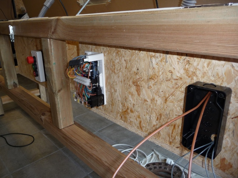

Emplacement des boitiers de commande des machine.
![Atelier d'Ellogo67 - Page 15 P1090419](https://i.servimg.com/u/f18/18/94/75/37/p1090419.jpg)

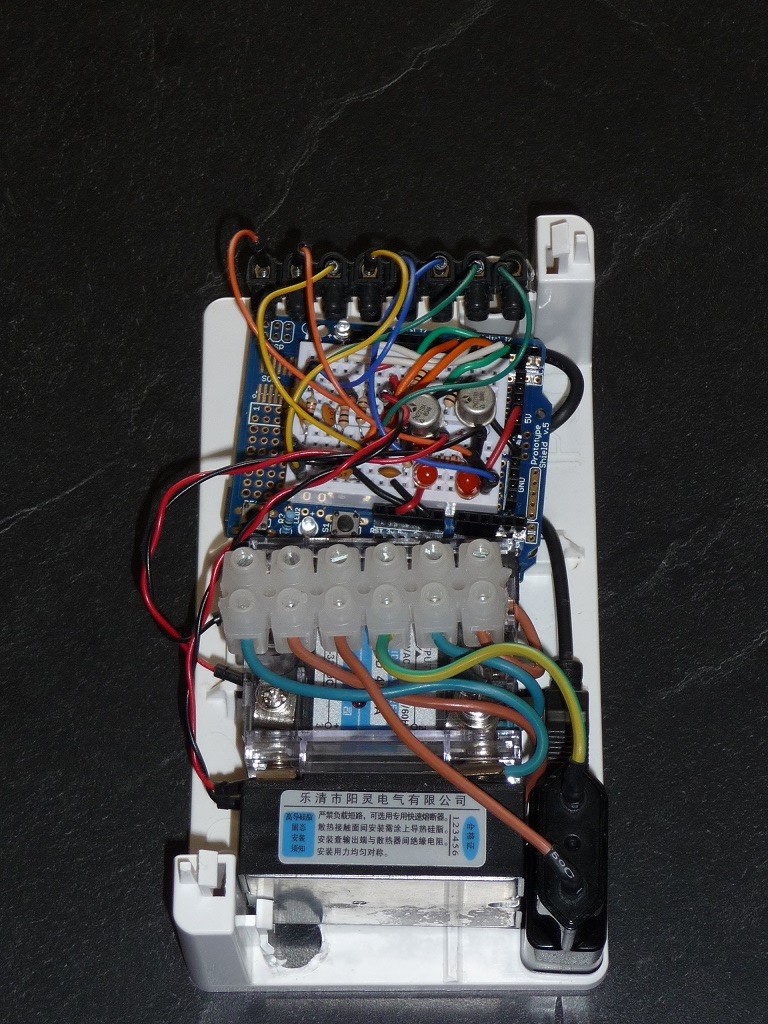

Pour commander la mise en marche et arrêt des machines, je vais utiliser un microcontrôleur Arduino.
Rien de plus simple.
Voici les branchements, ça fait un peu fouillis mais ce sont encore des fils de test.
Je ferai la même chose avec des straps et ce sera plus présentable.
![Atelier d'Ellogo67 - Page 15 P1090420](https://i.servimg.com/u/f18/18/94/75/37/p1090420.jpg)
![Atelier d'Ellogo67 - Page 15 P1090421](https://i.servimg.com/u/f18/18/94/75/37/p1090421.jpg)
J'ai voulu que les boutons arrêts des deux boitiers stoppent n'importe quelle machine.
J'ai modifié le programme pour qu'une seule machine soit allumée à la fois.
Pour pouvoir mettre le système d'aspiration d'origine de la défonceuse, je suis obligé de retirer l'ascenseur que j'avais fait.
Il fallait que je trouve une autre solution.

@ Philtav
Alors, je n'ai pas fait de schéma de montage, tout est de tête ... parce que c'est hyper simple.
C'est du fil à fil avec les entrées-sorties.
Comme indiqué en début du programme, tu as les numéros de entrées sorties du microcontrôleur.
Tu branches un relais statique directement sur la sortie 2 (car déclarée comme telle).
L'autre relais sur la 5.(a savoir que la LED du relais est en série avec une résistance interne donc pas besoin d'en rajouter une dans ton montage).
Les commutateurs sont connectés en 3, 4, 6 et 7 suivant les schéma suivants :
![Atelier d'Ellogo67 - Page 15 P1090422](https://i.servimg.com/u/f18/18/94/75/37/p1090422.jpg)
J'ai mis des résistances de 10 kΩ à la place de 47 kΩ.
Celui de gauche correspond aux boutons "marche".
Celui de droite, aux boutons "arrêt".
Le code :
Voilà, j'espère avoir été assez clair.
Si d'autres questions, ne pas hésiter.![sourire02](/users/4211/25/42/48/smiles/2828891989.gif)

Pour rassembler l'électronique de commande, j'ai utilisé un coffret électrique 4 modules.
J'aurais dû prendre un 5 ou 6 modules car c'est un peu serré dedans, mais ça passe.
![Atelier d'Ellogo67 - Page 15 P1090423](https://i.servimg.com/u/f18/18/94/75/37/p1090423.jpg)
Le branchement est fastidieux mais je sens la fin proche.
![Atelier d'Ellogo67 - Page 15 P1090424](https://i.servimg.com/u/f18/18/94/75/37/p1090424.jpg)
Il me reste à brancher l'arrivée 220V et j'aurais fini le câblage.
![Atelier d'Ellogo67 - Page 15 P1090425](https://i.servimg.com/u/f18/18/94/75/37/p1090425.jpg)
J'ai fini et refermé le coffret.
Tout rentre.
![Atelier d'Ellogo67 - Page 15 P1090426](https://i.servimg.com/u/f18/18/94/75/37/p1090426.jpg)
Et la petite vidéo pour finaliser la chose. Be happy.
Tout rentre.

Bien plein le coffret
.. mais ça remplace une pleine armoire de relais
Il y a un truc qui me chiffonne sur ta vidéo, et surtout c'est dangereux à mon avis.
Lorsque tu déverrouille l'arrêt d'urgence après l'avoir arrêté, la machine ne devrait pas ré-démarrer. (0:11 et 0:31 sur la vidéo)
Tes boutons d'AU devraient simplement être en série avec les boutons stop ; en je dirais même que n'importe quel Stop ou AU devrait couper n'importe quelle machine, donc tout les arrêts en série ... si c'est possible de gérer ça avec ce montage, mais je suppose que ça ne pose pas de problème particulier.

+1 avec David. Les machines ne doivent pas redémarrer quand on débloque l'arrêt d'urgence.

je viens de parcourir les 2 dernières pages de ce fil en diagonale ....
le fait d' utiliser un arduino comme élément de sécurité me gêne un peu
il me semble que je ne confierais pas la sécurité de mes doigts a cet engin
par contre, le coté geek
ne voyez pas dans ce post une attaque, juste une réflexion motivée par ce que
on voit maintenant sur les machines industrielles

+ 1 avec David et + 1 pour le coté geek

Pour répondre à David, effectivement, lorsque je remet en position normal l'AU, le courant est remis en circuit.
Car j'ai voulu un arrêt physique des machines, c'est à dire que le courant ne passe plus quelque soit la position des boutons commandant l'Arduino.
C'est cela ma sécurité.
Comme vous le faites entendre, dans les machines industrielles, les AU interdisent la remise en marche des machines.
Il faut voir le contexte, je suis dans un petit atelier d'amateur qui a fabriqué un petit boitier de commande électronique et non pas à base de gros modules électromécanique indigestes.
D'un coté, il y a une gestion électronique des commande et de l'autre une coupure physique de la conduction de l'électricité.
C'est pas que je n'ai pas confiance au microcontrôleur, depuis le temps, ils ont fait leur preuve.
Mais comme, tout est réuni (courant faible et courant fort) dans un même boitier, j'ai voulu une action physique sur l'ensemble du dispositif.
Je vous dirai dans le temps si l'électronique de commande des outils de l'établi me convient ou pas.
Si vraiment cela devient gênant, je pourrais toujours placer les AU dans le circuit de commande électronique et dans ce cas là, à la reprise de l'AU en position normale, il y aura pas de remise en marche de l'outil.
Il n'y aurait aucun changement du programme, seulement des connections filaires à faire.![Cool](https://2img.net/i/fa/i/smiles/icon_cool.gif)

Ou pour faire plus simple et en restant dans ton sens ce serai de monter un contact supplémentaire sur le bouton A.U. repris dans la chaîne d’arrêt de l’arduino.
Donc coupure de la puissance et de la commande sans redémarrage au réarmement du l.A.U
(Reste à savoir si le contact de l’arrêt urgence va aimer ce n’est qu’un contact de commande a la base)
BOB47

si c'est comme les telemecniques que j'ai à la maison, c'est fait pour 10A, ça laisse un chouille de marge.bob47 a écrit:

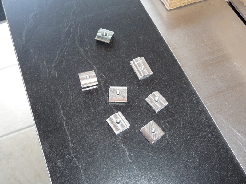

Le problème, c'est que les écrous en T, que je possède, sont en M6 alors que la tige est en 5.
![Atelier d'Ellogo67 - Page 15 P1090428](https://i.servimg.com/u/f18/18/94/75/37/p1090428.jpg)
J'ai donc une fois de plus utilisé la CNC pour me faire des écrous en T en M5.

Ça passe avec un léger jeu.

Un petit stock pour le futur.
![Atelier d'Ellogo67 - Page 15 P1090432](https://i.servimg.com/u/f18/18/94/75/37/p1090432.jpg)
