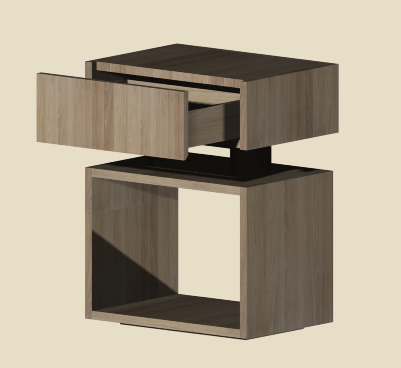

Je vous présente la réalisation d’une table de chevet dont le design reprend celui de la table hexaèdre de Jean-Paul, visible ici
J’ai réalisé une modélisation avant la construction pour mieux appréhender les différentes dimensions et les différents assemblages. Cependant la taille est approximativement celle qui est déjà en place.
Voici les dimensions :
L'image non redimensionnée pour mieux voir les cotes se trouve ici.
Elle sera réalisée en chêne.
Les plateaux seront collés à chant, les caissons seront assemblés par tourillons de 8mm.
Le tiroir sera à façade rapportée, et les côtés seront feuillurés, collés et cloués pour l’assemblage. Etant donné le peu d’efforts sur un tiroir de table de nuit cela suffira.
Un chanfrein en partie inférieur de la façade permettra de l’ouvrir plus facilement.

Bonsoir Max!
Encore un bien beau projet en perspective, j'attends de voir la suite avec impatience!!!
Pour le moment pas de remarques constructives,tes assemblages m'ont l'air cohérent l'étude de fabrication est reflechie (bah oui sinon on appellerait pas ça étude tête de neuneu!!!oula que je peux être beubeu des fois!!! ) mais je relirais demain à tête reposée et avec un peu plus de sommeil peut être aurais-je réellement des suggestions à te faire !LOL
Bon allez je te laisse travailler en paix et j'admire de loin

La suite arrive bientôt !
Ma seule préoccupation pour le moment va être le tuilage du plateau supérieur du caisson bas et le contreventement. Comme je n'ai pas mis de fond et que beaucoup de poids repose dessus, j'hésite à le renforcer par :
-deux petites équerres en bois dans les coins supérieurs
-encastrer des équerres métalliques derrière le meuble
-mettre deux tasseaux qui seront invisibles à moins de se coucher par terre
Je recherche également pour terminer ma modélisation, la cao de glissières à galets, je n'ai pas trouvé de fournisseur sur ce site.

un truc me gène quand même sur le caisson bas. tout le poids repose sur 6 taurillons qui travail en cisaillement.
j'aurai plus inversé l'assemblage pour reposer les flans sur le fond et le haut sur les flans. dans ton dessin, le flan tombe dans le vide.

J'ai peur que tes 3 solutions ne contrevente rien.
pourquoi ne pas mettre un fond et de le limiter à 1/4 voir 1/3 de la hauteur et de le placer en haut.

bonjour à tous
bonjour max91800
trés beau projet juste une remarque, lorsque l'on travail du massif, on doit conserver le sens de fil des cotés de caisson. le bois n'a pas la même variation dimentionnel dans le sens du fil et en travers de fil. Si tu les croises il y a de forte chance pour que ça fissure. Si il y a un fond sur les caissons celui est assemblé par rainure languette et doit resté libre c'est à dire non collé au caisson.
bon courage
gilles
bonjour max91800

elrond a écrit:un truc me gène quand même sur le caisson bas. tout le poids repose sur 6 taurillons qui travail en cisaillement.
Quel sera le point rédhibitoire? les tourillons ou les trous d'emplacement dans le caisson ?
elrond a écrit:J'ai peur que tes 3 solutions ne contrevente rien.
Le fond peut être une bonne solution, si j'en met un il fera toute la hauteur.
Ce type d’équerre pour le contreventement ne peut pas fonctionner ?
Merci pour tes remarques

Projet sympa, comme celui qui t'a inspiré
Pour moi, effectivement, le plateau de la partie basse doit reposer sur les côtés mais ne doit pas être mise entre ceux-ci. Ici, ce qui empèche ton plateau de descendre, c'est les tourillons. si tu mets le plateau sur les côtés, les tourillons subiront beaucoup moins de contraintes.
Pour les contraintes dans le bois, je vois :
- les côtés de de la partie haute et ceux de la partie basse
- la face rapportée.
Ce que je ferai :
- rotation des plateaux de 90°
- idem pour la facade rapportée.
Ce plus, pour tes plateaux, ils sont mis dans le sens où leur résistance est la plus faible (meilleure résistance dans le sens des fibres que perpendiculairement à celles-ci)
Si toutes les parties sont fixes, j'enlèverai aussi le bas de la partie intermédiaire, qui n'apporte rien en solidité à l'ouvrage, et qui risque de faire un recoin à poussières galère à nettoyer.
Je persiste, c'est un design sympa, il serait dommage de le voir fissurer quelque part...
Ce que je ferai :

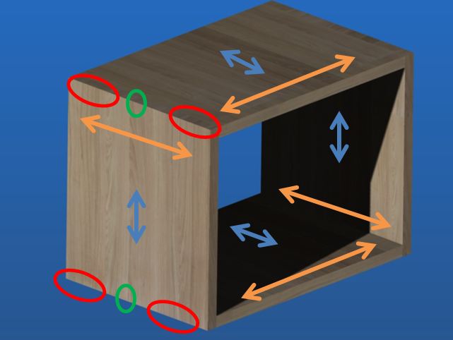

Pour les déformations des différents éléments voici comment je vois les choses :
Les flèches bleues représentent les déformations dans le sens du fil du bois, celles-ci sont négligeables car très infimes.
Les flèches oranges représentent les déformations radiales au fil du bois qui sont beaucoup plus grandes et qui sont redoutable dans le vieillissement d'un meuble ! Mon caisson étant symétrique les déformations vont être égales de chaque côté.
En revanche le point critique sera les trous des tourillons aux extrémités, c'est-à-dire les cercles rouges. Ici il y a bien un risque d'éclatement que l'on peut éviter en faisant des trous légèrement oblong à la façon d'un assemblage de type "breadboard end". Les trous en verts eux ne subissent que très peu de déformations.
Pour la fixations des joues sur les côté j'ai repris le principe de conception des caissons de cuisines comme on peut le voir
ici et là
Il est vrai que dans l'autre sens les tourillons subiront moins de contraintes, mais je pense qu'avec 301mm² de surface cisaillée on est dans l'acceptable.
ici et là

Oui, paar contre, le sens des fibres de ton plateau est dans le sens où c'est fragile. et j'ai peur que ton plateau ne casse au milieu...
Pour les efforts sur les tourillons latéraux, ne pas oublier une chose, quand ça travaillera, tes côtés et ton plateau ne feront plus la même largeur et ça risque de se voir !
Je maintiens donc ma position, tourne ton plateau de 90° (si tu peux, qu'il n'est pas coupé)et tu seras tranquille !

Beau projet!
Je ne rentrerais pas dans le débat, mais j'avoue que j'étais un peu dubitatif quand mon fils m'a demandé de lui fabriquer cette table... Je pense que si le fabricant (voir ici) n'avait pas annoncé "bois massif", je l’aurais fait, comme j'en ai l'habitude, en CP contre collé.
De ton coté tu pourrais parfaitement changer l'orientation des fils du bois des plateaux, ça ne serait pas gênant esthétiquement.
Tu ne peint pas l'intérieur?
Beau projet!

Justement Jean Paul.
d'après le descriptif, il y a peu de massif.
Descriptif :
Plateau et caisson du bas en placage chêne;
caisson du milieu, côtés et fonds tiroir en chêne
Pour cela qu'il est préférable de garder le sens des fibres pour du massif.
Pour ma remarque sur le travail en cisaillement des tourillons, c'est juste que la charge est reprise au centre du panneaux par le cube central et non sur les flans. (sur un meuble de cuisine, la charge est reprise sur les flans donc pas de cisaillement sur les tourillons). tu peux facilement modifier cela mais l'esthétique change un peu.

Voici un peu d'avancement de la table de nuit.
Le caisson supérieur a été assemblé et poncé pour recevoir le vitrificateur :
Comme je l'ai dit plus haut, les panneaux sont déjà mis à format depuis un petit moment, j'ai appliqué dessus de la peinture mat, et une couche de vitrificateur :
En lumière rasante, le relief du bois ressort suffisamment :
J'en ai profité pour installer les glissières :
A suivre...

Comme Jean-Pierre, j'ai raté le début de ton fil.
Vraiment dommage de ne pas avoir pensé au fil du bois.
Cela te servira pour la prochaine fois...
J'ai fait la même bêtise en construisant les meubles de salle de bain du fiston.
Ca n'a pas manqué... désunion du plateau.
Il faut dire qu'ils ont fait fort : le radiateur devait être à l'opposé. Ils l'ont mis tout contre, tout contre !!!
Un trou oblong résout le problème si le plateau peut s'échapper latéralement.
Il faut accepter un désafleur +/- sérieux lors de l'élargissement maximal du plateau.
Si tu veux que cela ne se voit pas en façade, il faut "fixer" les tourillons au plus près de celle-ci.
Les trous pourront être de plus en plus oblongs en allant vers l'arrière.
Ainsi, les déformations seront côté mur.
La prochaine fois, j'y penserai... j'espère.

Bien sur que tu peux reprendre l'idée ! Je me suis inspiré de la table de salon héxaèdres de Diomédéa pour faire le design de celle-ci.
Par contre attention au fil du bois,ne fais pas la même erreur que moi pour le sens des fibres !
J'ai prévu des trous oblongs pour le caisson du bas et le caisson intermédiaire, par contre celui du haut rien, il est collé depuis un bon moment.
Depuis que j'ai ouvert ce post je fais attention où je le pose. Je me rassure en me disant qu'il a toujours été en intérieur ^^

Bonjour a tous !
Très belle réalisation même si elle n'est pas finie, cela donne envie ...
Par contre, est il possible de m'éclairer sur le principe de fonctionnement des trous oblongs car là je vois pas trop ( du tout ) comment ca marche par rapport au retrait du bois !
Cordialement Lionel

Pour les trous oblongs, les voici en rouge sur le schéma. Cela permet de ne pas transmettre les variations du bois aux autres panneaux.

La suite de la fabrication !
J'ai terminé le tiroir.
Les côtés sont assemblés par mi-bois et ensuite ils sont collés et cloués :
Le fond en cp est assemblé par feuillure, et cloué.
Il subit le même traitement que l'intérieur des panneaux, peinture et vitrificateur :
La façade rapportée est également terminée.
avec le chanfrein pour la poignée :
Une fois le vitrificateur passé, je la fixerai au tiroir.
La suite bientôt !

Merci pour la réponse mais je vais insister un peu histoire de bien comprendre ...
Tes trous oblongs sont faits dans les panneaux verticaux, dans les panneaux horizontaux ou les deux ?
Désolé je suis novice débutant mais je comprends vite ( quand on m'explique longtemps )
Lionel
