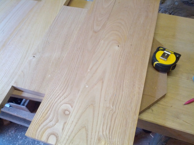

En repartant de stage au pays Creusois j'ai fait un détour dans une scierie local, j'y ai acheté du Châtaigner en 27.
Au mois de Juin ou Juillet J'avait fait un pré débit et ce we après contrôle de l'humidité j'ai pus m'atteler à la tâche.
Le corroyage appelle peu d'intérêt mis à pars que l'envie d'une aspiration se fait sentir. What a Face
Table de nuit en Châtaigner  Img_2010
J'aime beaucoup le dessin de ces morceaux je m'arrange pour les avoir sur la tablette du haut
Table de nuit en Châtaigner  Img_2011
Les panneaux, j'ai bien fait attention à alterner les cernes pour avoir une bonne stabilité, il sera juste posé...

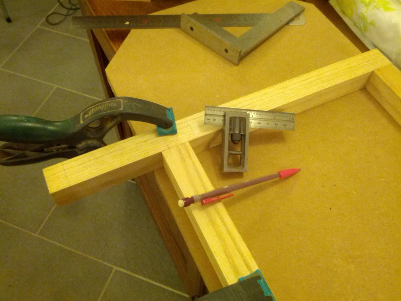

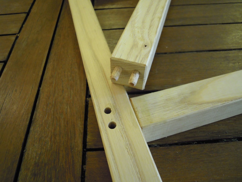

Assemblage avec du tourillon de 6*30, les sections sont de 30*30mm donc je retire une mèche et je fait les perçages en deux fois. Avec les butées supplémentaire je n'ai pas eu besoin de tracer pour les traverses hautes
Table de nuit en Châtaigner  Img_2013
Les perçages ne sont pas centrés pour laisser la place au copains.
Table de nuit en Châtaigner  Dscn2610
Premier assemblage à faux frais...
Table de nuit en Châtaigner  Dscn2611
Avec la boite en carton
Table de nuit en Châtaigner  Dscn2612

Je suppose que tu as utilisé ta tourillonneuse Mafell ?
+1 pour l’étagère affleurante...

Bonjour Jean Paul,
Oui j'ai utilisé la mafell, comme quoi on peux également l'utiliser pour assembler des petites sections !

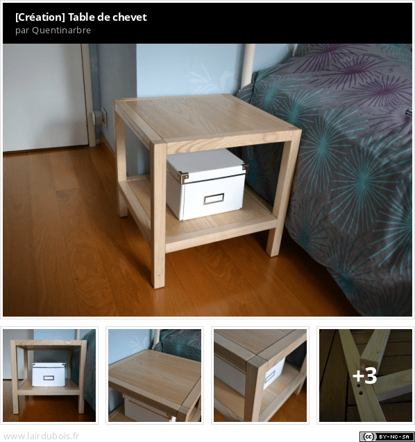

Message  quentin91800 Jeu 31 Déc 2015 - 15:55
la table à été livré elle plait en tout cas !
Table de nuit en Châtaigner  Sticker
