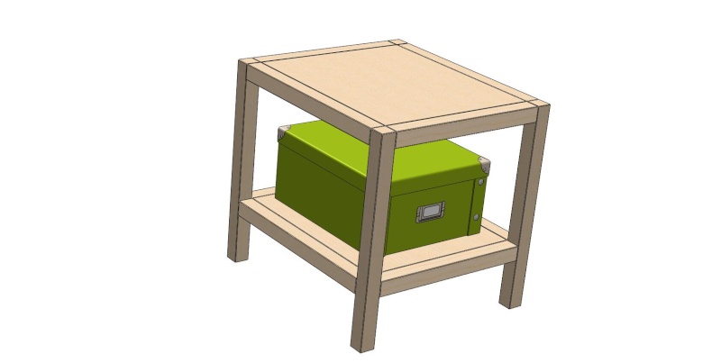

Souvenez vous, je vous avais parlé du petit meuble que je devais fabriquer. De style très dépouiller il est en frêne et est destiné à servir de table de nuit. Ses dimensions ont été imposées par la boite qui va être poser sur l’étagère du bas.
table de nuit en frêne Assemb37
PDF 3D ici

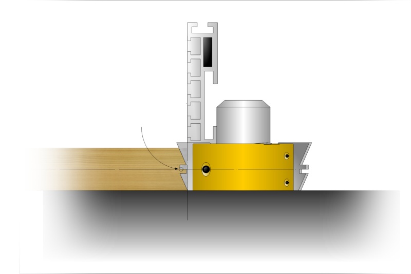

Après quelques déboires, je suis parvenu au bon réglage en deux étapes.
Premièrement il est impératif d’avoir l’arête horizontale centrale du fer, dans l’axe du bois pour une parfaite symétrie.
table de nuit en frêne Raglag10
Deuxièmement, le guide parallèle doit coïncider avec le point formé entre la table et le bas du fer.
table de nuit en frêne Raglag11

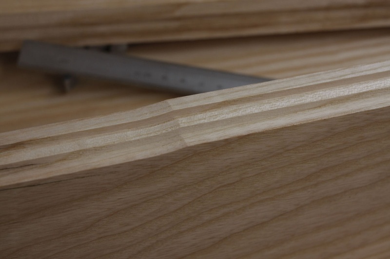

Si vous allez trop loin, voila ce que vous obtiendrez. A ce stade, il suffit d'avancer d'autant les guides parallèle.
table de nuit en frêne 12_aou14
La toupie bien réglée, le résultat est impeccable sans désafleur.

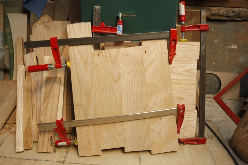

A l'heure du collage deux serre-joints et le tour est joué!
table de nuit en frêne 12_aou17
