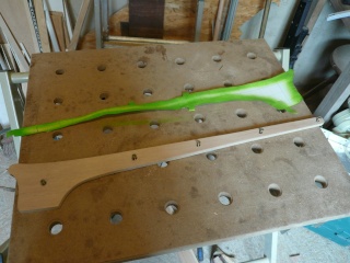

Cette table est la dernière d'une série de table avec pour plateau un panneau de circulation (trois au total).
On m'a dit de faire simple, alors.. j'ai fait simple !
Une fois l'idée accepté, direction atelier !
Je suis partit d'un plateau de chêne rouge. J'avais acheté quelques plateaux de chêne rouge à ma dernière tournée en scierie, je comprend maintenant pourquoi il est moins cher que le chêne blanc ! Le fil et les couleurs sont moins homogènes, il est également moins dur.
Ayant optimisé l'atelier ces derniers temps (rangement du bois dans le mini grenier ainsi que des machines peut utilisés) j'ai pu, dans la diagonale de mon atelier déligner mon plateau:
Je viens de parler de rangement, mais, ne regardez pas la table du fond
Corroyage de toutes les petites pièces :
Cette fois je ne me suis même pas embêter à fabriquer un gabarit pour mes tenons, je les ai fait au guide parallèle. Avec un peu de précaution ça fonctionne très bien.
Pour plus de rapidité les mortaises ont été faites au guide parallèle également,et en une passe.
La prochaine fois je ferait les tenons peut être quand même plus long, pour qu'ils se rejoignent à 45°.
Remarquez un petit défaut en bas à droite, heureusement ça ne se voit quasiment pas en façade !
J'ai collé en deux étapes. Donc, ponçage quand c'est encore facile:
Il faut vraiment que je m’achète un tapis anti-dérapant...
Puis collage final :
Je rempli le panneau avec une chute d'osb ;
Et collage du panneau :
Quelques trous pour laisser passer la tête de la vis, puis je perce en traversant cette fois avec une mèche largement dimensionné. Comme ça ça peut un peut bouger, et puis ici sur de l'osb ça suffira.
Et voilà !
Excusez moi pour la qualité médiocre des photos, je n'avais pas d'appareil à disposition à ce moment. J'ai essayer de camoufler ça en affichant des images réduites, du coup la pagination change pas mal...
Je ne sais pas non plus ce qu'il m'a prit pour prendre les dernières photos en portrait... Je ferait mieux la prochaine fois !

Salut Antoine. Sympa ta table de nuit !
Ton reportage est intéressant et les photos pas mal.
As-tu chanfreiné le dessous des pattes ?
Cela évite les éclats lorsque le meuble est tiré sur le sol, je le fais à chaque fois.
L'OSB étant stable, tu n'auras pas de problème de déformation.

Merci à vous, vos messages me font vraiment plaisir
Merci Guillaume
Oui Damien, j'y ai pensé ! Je l'ai fait juste au papier de verre et à la cale, j'espère que ça suffira.
Renaud, ok, tu me rassure ! Au fait, mon père étant tapissier, faire un siège est une chose qui me plairait bien. J'y ai déjà pensé plusieurs fois (et lui aussi) ! Du coup, je maitrise presque autant la partie sanglage/couverture que la partie bois !
Nayls, voilà les deux autres table :
La table ronde à été sympa à faire, les pieds on été fait à la def sous table avec une fraise à copier. Puis une reprise à la fraise à affleurer pour arriver à l'épaisseur finale. La table rectangulaire a des pied en fuseaux, je l'ai avait fait à la raboteuse avec un gabarit. Je te mets quelques photos en vrac. Mais je n''en ai pas suffisamment pour faire un fil.
Et merci Cyril !
Merci Guillaume
Et merci Cyril !

bien jolies tes tables, Antoine !!
par contre pourquoi as tu changé d'idée entre le plan de ta table ronde et sa réalisation ? je veux parler du haut des pieds.. ça rendait bien sur ton plan, cette partie courbe qui dépassait...
cordialement
Fre M
cordialement
Fre M
- Messages : 4117
Points : 7232
Re: [Réalisation] Table de nuit
Je manquais de temps, dommage !
