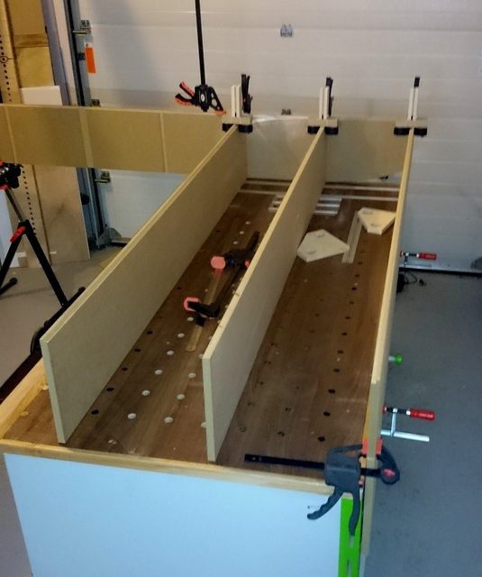

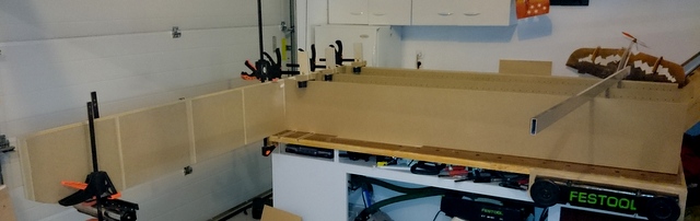

Voila la suite du montage
Avant de coller le fond, il faut protéger les étagères misent provisoirement de la colle avec du papier sulfurisé
Ensuite collage du fond et blocage au cloueur pneumatique
Je n'ai pas pu résister de présenter l'enfant à sa mère, ça devrait le faire et surtout cela me dégage l'atelier.
Me voici parti pour monter le fond sur les deux cotés, mais l'arrondi ne facilite pas les choses....
Alors calage pour le petit coté
Une vue d'ensemble, il faut vraiment de la place

Pour mon gabarit , j'ai repris l'idée de la vidéo postée par Yoyo77 mais je voulais être sur d'avoir un équerrage parfait sur les deux branches principales.
Je vous remet la vue d'ensemble
La différence entre la vidéo et mon montage c'est d'avoir réalisé des assemblages à mi bois en utilisant la Kapex. La précision de cette scie m'a donné un assemblage parfaitement d'équerre que j'ai collé et vissé. J'ai prévu également deux positions de largeur de tablettes. Je trouve que les assemblages à mi bois donnent plus de précision à l'ensemble du gabarit
Pour avoir une coupe qui suit la fraise, il faut monter une bague de copiage et une fraise plus petite.
On commence par faire deux rainures un peu plus profondes que la moitié du diamètre de la bague .
En image la rainure réalisée du mauvais coté sur mon gabarit, elle est réalisée à la scie circulaire sans la cape.
Bien sur je l'ai refaite sur les bons cotés, il suffit alors de rapprocher les deux guides et de fraiser , un coup à gauche et revenir à droite.
Vous avez créer une rainure à deux étages, un pour la bague et un qui est la copie conforme du passage de la fraise.
Pas évident à voir sur mes photos , car j'ai très peu de différence entre la diamètre de ma bague et celui de ma fraise, mais ça le fait
Ce qu'il y a de génial dans le dispositif, c'est que vous allez prendre la tablette que vous voulez encastrer comme pige pour régler la largeur de défonçage. Pas de calcul savant c'est bon du premier coup.
Voila , je ne sais pas si j'ai été assez clair, si vous avez un doute n'hésitez pas.
