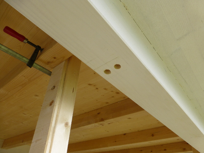

Merci les amis pour les conseils, mais ce fil a un petit peu de retard et tout est terminé... même le bois est en place !! Hè !!! Hè !! Mon gouvernement veille ....!!! Et moi gentil comme tout.....j'obéis !!!
je reviens au fil !!
Comme je n'avais pas de possibilité de fixer mes montants d'une manière logique sur mes dalles, j'ai choisi de faire une petite structure acier, un simple profil équerre de 50 mm de côté et 5mm d'épaisseur !
[/url
l'avantage de l'acier galvanisé, pas de rouille et surtout une aération au niveau du sol pour supporter mon bois, donc un minimum de risque de pourriture !!
et comme j'aime bien que quand je colle, que ça tienne.... j'ai brossé et bien nettoyé mes dalles !!!!
une bonne colle, j'ai employé une colle genre Sika et voilà la pose de mon profil acier ! Tip-top...!!!
mes deux supports collés, je peux passer à la fabrication de mes montants !! Les équerres ont déjà été percés !
voilà le montant en place, pour l'avoir sur le même alignement, je l'ai usiné à mi-bois avec ma scie radiale qui m'accompagne depuis très longtemps !
sans scie à ruban, pour moi c'est le plus facile, ensuite un coup de rabot et c'est nickel !! Par contre, c'est une vraie usine à poussière ! j'ai dû improvisé une protection pour aspirer un max de poussière !!
un petit coup de ciseau, pour le plus gros !!
et pour finir, un petit coup de rabot Rali que vous connaissez bien !
plus qu'à percer, un boulon de 8 mm en haut et un en bas pour tenir tout ça !!! Et cela m'étonnerait que cela bouge ! Bon, j'ai mis en place les plus faciles, il me reste encore les montants intermédiaires extérieurs
à fabriquer et mettre en place ! Et là, comme je ne veux pas de pièces métalliques qui se voient, je les fixerai avec des chevilles de gros diamètre !!

un vulgaire gabarit en équerre, mais qui a bien rempli son rôle !!!
deux trous bien centrés, important si on veut un minimum de précision !¨
bien pratique, il permet le centrage des deux côtés
de bonnes chevilles de hêtre de 25mm de diamètre
vous avez remarqué, parce que ma mémoire me joue des tours... que j'ai mis le sens sur mon gabarit
mise en place des chevilles au marteau nylon, collées
j'ai employé ce système pour pousser mes montants vers le haut, facile avec un peu de colle, c'est définitif !!
j'ai essayé les deux versions, pas vu de différence pour le montage !
voilà tout est monté !! un peu de peinture et en on parle plus, un truc de moins sur la liste ééénormmmm.....!!!!
Que ma douce moitié m'a concoctée !!!!
j'ai boulonné le tout avec des boulons de 8 mm !! plus rien ne bouge !!!
la peinture est sèche... c'est le moment d'occuper mon personnel féminin ....!!!
ça se cale tout seul, et c'est bien pratique !!!!
voilà, c'est fin prêt pour l'hiver !! 5 stères de bois bien sec !!
et j'ai encore bien de la place pour au moins 3 stères et une brouette !!!!
Ouuuupieeeeee!! Voilà un truc de fini, la voiture de madame à sa place, le bois aussi, il ne manque que la fenêtre de la cabane de jardin !!!
