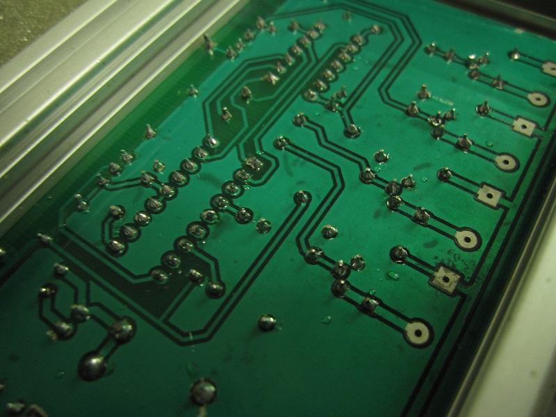

L'envers du décors qui n'est pas très joyeux. Les soudures sont pourries (j'ai remarqué que le flux de ma soudure n'était pas très efficace et après changement de la soudure tout va mieux !) et les tâches que vous voyez sont des traces d'oxydation sur l'étamage en dessous du masque de soudure.
