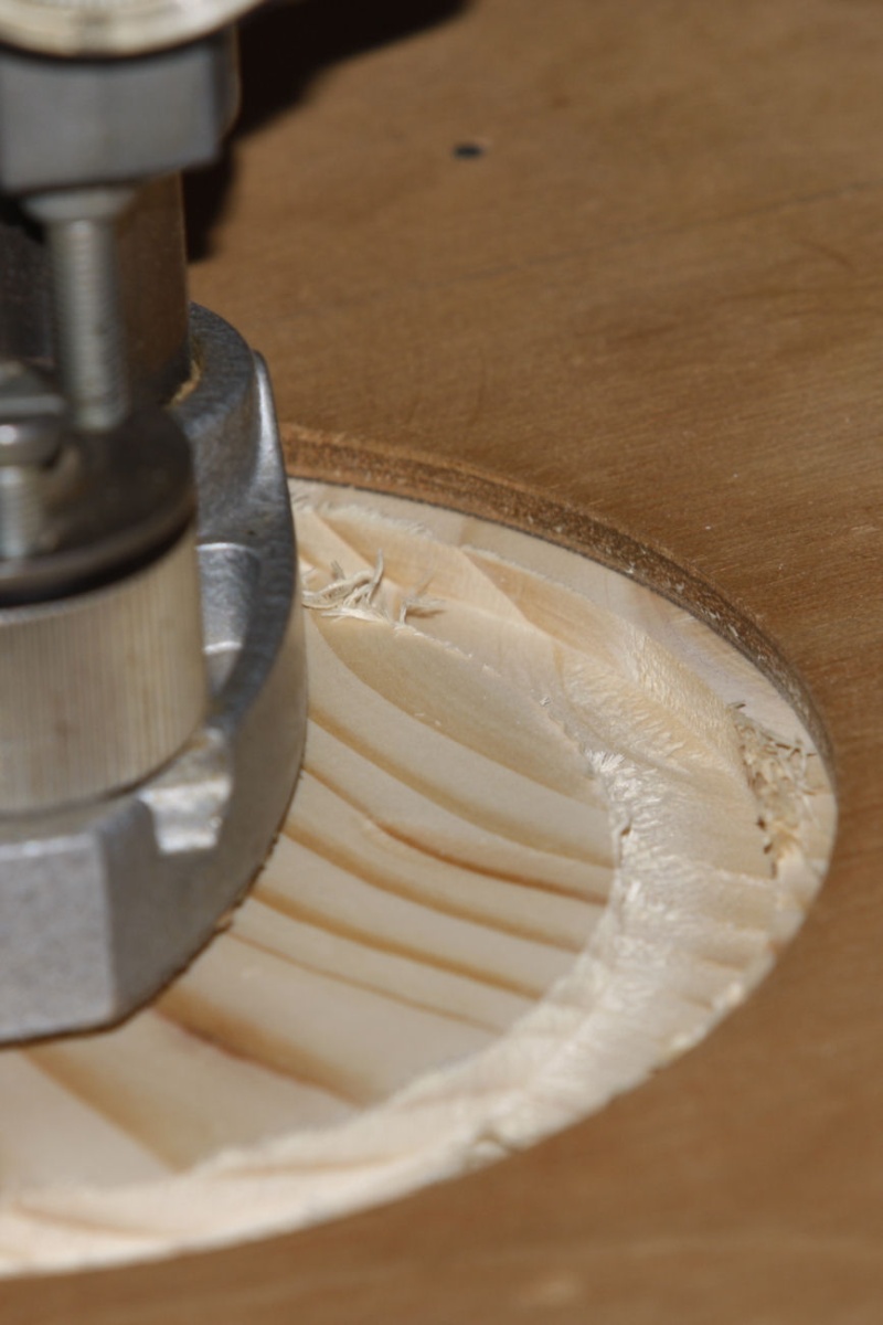

Première étape. on va centrer le plus précisément possible le gabarit que l'on aura fabriqué (dans un contreplaqué fin) à l'endroit de la découpe. Pour réaliser ce gabarit, j'utilise tout l'outillage courant disponible dans n'importe quel atelier (scie sauteuse, cutter , papier de verre, lime etc...)
L'usage d'une bague guide, impose un gabarit plus grand que le fraisage que l'on souhaite obtenir, en effet il faut tenir compte de la distance entre l'extérieur du guide, et celui de la fraise! (voir dessin).
Exemple en photos
Ici une bague de 21 et une fraise de 12. Le gabarit fait 125, on aura donc : 21-12=9 9/2=4,5 le diamètre usiné sera donc de 116. On fabriquera notre gabarit avec une sur côte de 4,5mm, ici il s’agit d’un cercle, donc l’opération est simple.
Après la théorie, la pratique!
Pour découper une pièce, il suffit de traverser!
La gravure se fait de la même façon. A suivre, les différents gabarits pour réaliser le violoncelle:
