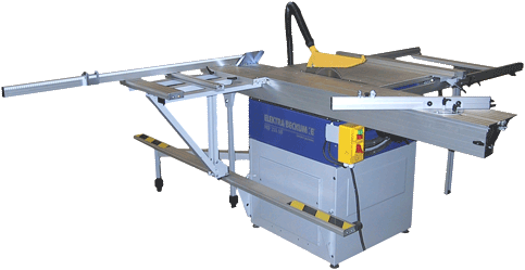

Voilà je souhaite acheter cette scie à format et le vendeur n'a pas la notice et j'ai quelques interrogations :
elle est équipée d'un moteur alimenté en 380 volts et j'aimerais savoir si sur ce modèle il est possible de l'équiper
d'un variateur de fréquence car je ne sais si le moteur est un 380/220 tri car je n'ai que le 220 volts.
Plus généralement j'aimerais avoir votre avis sur cette scie sachant que c'est pour un usage de particulier.

Bonsoir Ludo0851,
Je possède une lurem del 21 qui est de conception plus moderne (ne veut pas dire meilleure !), donc impossible pour moi de te donner un quelconque avis sur celle qui t'intéresse.
Pour ce qui est de la motirisation, si elle est en tri, et que tu n'as que le 220v, aucun soucis pour installer un variateur de fréquence (pour peu qu'il soit suffisament dimensionné), tu auras en plus la possibilité entre autres de pouvoir faire varier la vitesse du moteur. Beaucoup de forumeur l'ont fait sur leur machine et devraient plus t'éclairer là dessus.
Il y a quelque chose que j'aimerais savoir en priorité si je devais faire l'acquisition de la DEL 18, ce serait de quelle matière est faite la table. Si c'est de la tôle je crois que je passerais mon chemin. Sur la mienne, la table est en fonte (aucun problème de planéité ni de robustesse) mais la rallonge de table est en tôle pliée et là ... bah on peut pas dire que c'est vraiment droit ... pourtant la machine n'est pas vieille et n'a pas beaucoup servi.
Le chariot semble de conception un peu "rétro", il faudrait voir en vrai ce que ça dit. Je t'avoue que sur le mienne le chariot n'est pas non plus un point fort, sans être mauvais, mais bon faut éviter je pense de trop le charger et en prendre bien soin. Disons que c'est pas un modèle de robustesse comme certaines marques concurrentes.
J'ai fais le choix de celle ci car elle passait dans le porte de mon atelier (bah oui, critère vital :p ), mais à l'époque une SCM au même tarif me faisait de l'oeil, et si j'avais pu, je n'aurais pas hésité pour la scm, même si son chariot était plus court et sa table moins longue. Celà dit, pour une utilisation d'amateur, elle rempli parfaitement son rôle !
J'sais pas si ça a fait avancer le chilblik mais voilà pour mon expérience.

diomedea a écrit:Bonsoir à tous,Je pense que c'est une quasi généralité sur bon nombres de marques, et c'est le cas sur ma SCM. Ces rallonges ne servant qu'à aider aux glissements des plaques, amha, leurs strictes planéités n'est pas vraiment primordiale... Ou alors la table en fonte est vraiment petite!vincent7531 a écrit:... mais la rallonge de table est en tôle pliée...
Bonsoir JP,
Entièrement d'accord avec toi, ce que je voulais dire c'est que si sur le DEL 18 la table entière est en tôle, là ça craint.
Je viens de jeter un oeil à la vue éclatée dispo sur le lien de Jodidous, ça ne semble pas être le cas, et des quelques rares photos qu'on trouve sur le net, sur la version qui doit être la plus récente en tout cas (grise et vert clair marquée "former del 18") on dirait une table en alu (fonte d'alu ?). Dans les 2 cas il serait judicieux de contrôler sa planéité avant achat.

Voici le lien de la machine et comme elle n'est pas à côté de chez moi je n'ai pas envie de me déplacer pour rien: http://www.leboncoin.fr/outillage_materiaux_2nd_oeuvre/733959761.htm?ca=8_s
Merci pour votre aide

Ok, elle n'a rien à voir avec une Lurem, c'est une ancienne Metabo!
La raison de la présence de cette machine sous les couleurs de Lurem n'est pas étonnant, en effet entre Emco maier et DB&S, Lurem a appartenu à Metabo.
Pour le coup, il y a toute les chances pour que la table soit en alu! Ça n'en fait pas pour autant une mauvaise affaire...

Oula détrompe toi pour changer de lame il faut enlever le chariot !

Bonjour Quentin,
J'avais entendu parlé de ça, mais j'ignore si c'est de ce modèle dont il s'agit.
En tout cas, si c'est le cas, c'est une scie à éviter!
En fait il s'agit plus précisément d'une ancienne Elektra Beckum, marque racheté par Metabo, et probablement à l’origine des machines bleues de la marque.

Voilà il y a sa soeur qui est à moitié prix mais le vendeur me dit que le moteur n'est pas un 220/380 tri ce qui me semble bizarre
Voici le lien : http://www.leboncoin.fr/outillage_materiaux_2nd_oeuvre/736410913.htm?ca=8_s

Pourquoi dit tu que c'est bizarre? Elle est surement en 230 mono.
En tout cas, sur cette image, on voit bien que la lame et l'écrou sont parfaitement accessible!

Le moteur sur celle ci la seconde est 380/415 volts et j'aimerais connaitre le coût d'un moteur en 220 volts et jusqu'ici je n'ai rien trouvé.
Qui peut m'aider?

Bonsoir Ludo,
Le moins onéreux pour un moteur serait je pense de se tourner vers les petites annonces mais encore faut-il que le moteur soit adaptable... Le variateur de fréquence est peut-être préférable, c'est une solution un peu plus chère mais avec pas mal d'avantages
P.S : Montrer dans la notice les images de la scie sous un marque différente C'est du grand n'importe quoi, il auraient quand même pu faire l'effort d'un coup de photoshop. Meuhh bon, du moment que ça coupe .. :p

Oui le variateur de fréquence j'y ai songé mais là ce n'est pas possible le moteur n'est pas cablé en 220 tri il ne présente que la version 380/415 volts donc soit je laisse tomber soit je trouve un moteur compatible.
Ludo

Bonjour Ludo,
Je ne sais pas à quoi correspond le 380/415 (moteur en 50/60Hz?), le rapport entre les deux chiffres doit forcément être égal à √3, ça n'est donc pas ce qui nous intéresse. Il faut que tu sache si c'est un: 220 triangle / 380 étoile, ou un 380 triangle / 660 étoile (très peu probable). Si c'est le premier cas (380/1,732=219,4V) tu n'aura qu'a disposer les barrettes sur la plaque à borne (très facile à faire) pour le faire fonctionner en triangle et donc 220 tri et pouvoir utiliser ton convertisseur. Note qu'aujourd'hui on parle de 230/400V et non plus de 220/380V, mais dans ton cas c'est sans importance.
