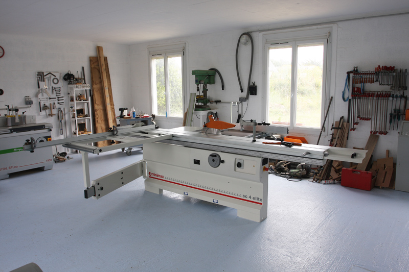

Ça y est, elle a été livrée hier après midi!
Cette fois le livreur connaissait son affaire, ça n'est pas pour autant que la manip a été simple!
Le plus compliqué? faire pivoter la machine sur le hayon sans que rien ne touche.
600kg quand même!
Premier bon point, l'aspiration et l'alimentation électrique tombe pile-ploil!
La lame supplémentaire.
Voila, il ne reste plus qu’à attendre l’installateur!
600kg quand même!

Bonjour Jean-Paul,
Depuis le temps que tu l'attendais :winking2: !
En tout ca elle est au format de l'atelier Ca doit démanger de pas pouvoir s'en servir??
Encore de belles réalisations en perspectives!

Wahouuuuu!!!
Ca c'est de l'engin
A quand les photos des premiers tours de lame ?
Ca c'est de l'engin

Voici donc la scie opérationnelle!
Comme vous le voyez, c'est une machine assez... imposante!
Le chariot à bille est un ras de lame.
Il est en aluminium, sa longueur est de 3260mm.
Le châssis d’équarrissage, ou cadre à bras, est d'origine. Ce dispositif se démonte rapidement, le bras devenu inutile ce range dans le creux de la façade.
La buse d'aspiration (Ø120mm), est en concordance avec celle de l'atelier, mais ça n'est pas un hasard!
La cape de protection et d'aspiration, très classique. Je la trouve un peu imposante, en fait elle est prévue pour recouvrir également l'inciseur.
A chaque extrémités, on trouve une manette de blocage. Notez que la partie fixe du chariot n'est pas anodisée.
Le robuste bras télescopique. On y trouve un aimant, pour le maintien en position ramassé.
En façade on trouve: Le compteur d'indication d'angle d'inclinaison de la lame, le volant d'inclinaison, son blocage et l'interrupteur de mise en marche. Le système de blocage a évolué par apport a celle que j'ai vu en magasin.
Le presseur, simple et efficace! Petite pensée pour Christian, qui aime beaucoup cet accessoire!
Les butées sont de belles pièces, très faciles à utiliser.
Le guide parallèle n'est pas sur une barre ronde, c'est une option. Il n'en est pas pour autant de mauvaise qualité! C'est une pièce en fonte très rigide. Le réglage fin ce fait via une crémaillère.
La prise bleue indique qu'il s'agit de monophasé (rouge pour le tri).
Passons aux essais! Après avoir découpé quelques chutes de contreplaqué, j'ai voulu entrer dans le vif du sujet! Voila ce pourquoi j'ai investi dans un long chariot, a savoir déligner des plots de bois. Celui ci est en chêne de 45mm pour une longueur de 2m30 et 45kg, le plus dur aura été de le poser sur la chariot! La coupe (lame 24 dents Ø250) c'est faite avec une déconcertante facilité! J'ai d'abord enlevé l'obier, puis scié par le milieu.
Voila, ces deux avivés, seront plus facile à trimbaler que le plateau d'origine!
Autre vues de ces capacités avec cette feuille de CP 1250X2500. En long...
... ou en travers, pas de problème, on peut mettre encore plus grand!
La lame qui m'a été offert est du type "TF NEG ALU 3.2 30 96" C'est une denture trapézoïdale plate, la face des dents ayant un angle négatif par apport à l'axe de la lame.
son changement se fait simplement. on bloque l'arbre avec une pige, puis avec une clé plate de 24 on desserre l’écrou pas à gauche.
Le carter d'aspiration est maintenu par un petit taquet facilement manipulable.
Voila pour finir, une petite photo montage. SCM n'a même pas pris le temps de refaire des prises de vues, il c'est simplement contenté de retoucher la photo de feu Tecnomax!
A suivre la vidéo, elle est en cour de montage!

Pfffffffffffiouuuuuuuuu ça tue. Cette machine va sacrement t'ouvrir le champ des possibles, et je ne parle même pas du gain au niveau confort de travail...
Marc
Marc
Re: Scie à format Minimax SC 4 élite
Vraiment une très belle machine.
Impressionantes les capacités de coupe.
