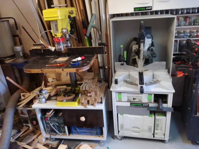

La kapex est une machine merveilleuse que je me félicite d'avoir acheté à chaque utilisation....Mais....!
L'aspiration des copeaux n'est pas tip top, bien que livrée avec une bavette caoutchouc sensée faire le boulot, ça en fout partout
En farfouillant sur le net, j'ai trouvé un post d'un gars qui ajoutait une deuxième prise d'aspiration sur le haut de sa lame.
en ayant déjà une en bas derrière, je me rappelle plus la marque de sa machine.
Sur la Kapex, une seule sortie d'aspiration sur le dessus et malgré un bon aspi ça vole.
Donc me voila partis pour un rajouter une au niveau de la bavette.
Dans un premier temps j'ai ouvert un trou dans le caoutchouc et ai essayé de coller une gaine d'aspi.
Résultat... pas glop pas glop
impossible de coller sur le caoutchouc, enfin.... avec les colles à ma disposition.
L'idée m'est venue de visser la gaine avec des petites vis à tôles directement dans la bavette et là ça tient
Bavette que j'ai provisoirement rallongé avec du scotch alu.
Voici le montage en vue arrière recouvert de gaffeur pour assurer une bonne étanchéité
Et pour finir le tout raccordé avec des raccords PVC
Au niveau esthétique on peu faire mieux....
mais ça le fais au niveau aspiration, rien à voir.
Dans l'absolu,il faudrait refaire une pièce complète qui reprendrai une plus grande bavette.
Si quelqu'un à une
pour réaliser cette nouvelle pièce qui doit impérativement rester souple, qu'il n'hésite surtout pas
Dans l'attente de vos solutions
Amlt
Philippe

Bonjour Philippe. Très bonne idée! J' envisage la même combine sur une défonceuse sous table mais, il paraît que mettre un Y fait perdre beaucoup de puissance d' aspiration... Qu' en penses-tu?

Réaliser une pièce souple, pour l'instant je n'ai pas d'idée....
Attendons la réponse du forum.
Pour ce qui est de l'aspiration avec un y je ne sais pas si ça diminue mais je peux dire qu'il y pas photo entre avant et après.

Bonsoir Rémi,Rémi(de la Montagne Noire a écrit:Bonjour Philippe. Très bonne idée! J' envisage la même combine sur une défonceuse sous table mais, il paraît que mettre un Y fait perdre beaucoup de puissance d' aspiration... Qu' en penses-tu?
Sur une Kapex, je ne sais pas.
Mais sur une défonceuse sous table je peux te dire que c'est vrai.
Sur la mienne, j'ai mis une aspiration inférieure que je ne branche que lors du ménage périodique.
La majorité part par l'aspiration haute que je laisse seule lors des usinages.
Entre temps les copeaux, ou plutôt la poussière de bois, s'est déposée dans le local à défonceuse. Sous la table.
Au moment du nettoyage cette aspiration basse facilite la mise au propre.
Une amélioration importante est de créer une aspiration dans le prolongement de la fraise pour aspirer les copeaux qui restent dans la rainure d'une queue d'aronde par ex.
Mais on s'éloigne de la Kapex...

Salvt,
Dans mon idée, je pensais à un capteur comme sur les défonceuses sous tables ?
Juste derrière les guides.
On peut creuser ou l'idée est complètement stupide ?

Bonsoir Pégui
Effectivement les projections sont bien dans cette direction, mais la zone est large et à moins d'un écran large derrière, je ne vois pas.
De plus j'aimerai vraiment rester sur l'idée d'un capteur embarqué au plus près de l'éjection.
Utilisation en dehors de l'atelier sans avoir une usine à gaz...
Il ne faut écarter aucune piste, mais pour moi la question est: comment réaliser un puits de captation souple.
On cogite ensemble avec plaisir

Je me suis mal exprimé, c'est très fréquent chez moi.
Je me demandai si l'idée du capteur était un peu folle, pas l'idée de creuser ensemble.
Comme je cherche à faire à peu près la même chose que toi, l'idée de réfléchir sur un projet commun ne me déplait pas, bien au contraire !
Si tu veux un capteur souple au plus près de l'émission de sciure, je suis partant.
Donc, en gros, on veut souple et efficace. Joli, tant qu'à faire.
Semi-rigide, ça peut le faire ?
Je viens d'avoir une idée.
Je creuse ça.
@+ Pégui

Merci Fred l'idée est bonne pour limiter les projections et surtout ne gène pas lors des déplacements de la lame, mais je voudrais obtenir la captation en même temps.....
Quitte à avoir deux aspis de branché, le gros à copeaux sur ou sous cette toile souple et le festool sur la prise supérieure.
Quand tu regardes mes photos, le trou du captage est vraiment le plus près possible du carter de lame et après j'ai la bavette souple élargie avec du scotch alu.
La question reste de comment réaliser un captage rigide dans une bavette souple
Ton lien nous fais avancer
Amlt
Philippe

Suggestion : utiliser un morceau de cône de chantier sur lequel serait fixé (collé ?) un tube pour l'aspiration ?
Certains cônes sont vraiment très souples et peu chers.
Ce caoutchouc pourrait-il être (dé)formé au décapeur thermique ?

Je fais remonter ce sujet car j'ai craqué et finalement, je lui ai fait une caisse avec aspiration dans le fond.
Il reste un peu de projection vers l'avant mais ça n'a rien à voir.
Re: Amélioration de l'aspiration sur une Kapex
Bien joué !!
Et tu as une aspi au fond de la "boite" en plus de celle branchée sur la machine ou tu aspires simplement de temps en temps la sciure dans la boite ?
J'imagine que tu as dimensionné de manière à garder toute la gamme d'angle de coupe possible.
Pas de gêne occasionnée ?
Je ferais bien de m'inspirer...
bonjour Philippe & a tous
oui c'est une très bonne solution pour capter la sciure , enfin c'est celle que j'ai mis aussi en pratique sur la mienne et ça fonctionne super bien , on peut encore améliorer la chose avec des volets coulissant sur la face avant de manière a s'approcher au plus prés du corps de la machine selon l'angle choisi , dans mon cas un seul aspi en route le gros a copeaux et j'ai pratiquement rien a ramasser après c'est super .
http://www.metabricoleur.com/t13178-un-meuble-caisson-pour-ma-scie-a-onglet ,
J-Luc

Merci pour vos commentaires mais je n'ai fais que copier honteusement.... : ( coucou Jean Luc...
Et oui j'ai le gros aspirateur à copeaux dans le fond et oui se serait super d'avoir des lames en plastiques sur les cotés pour plus d’efficacité....mais je n'arrive pas à en trouver dans mon brictruc .
Alors j'ai fais ça très vite car mon arpette avance très fort sur les futs de batterie segmentés et il faut 220 morceaux pour une caisse claire....Alors l'aspiration devenait indispensable.
Merci Jean luc pour ton post qui m'a bien aidé j'adore ton système de rallonges sur le coté malheureusement je n'ai pas assez de temps pour les faire mais je ne désespère pas...
Et puis samedi je suis allé chez Dagda.....et là je suis mort....mon arpette est arrivé ce matin à 8h et.... en avant...... J’espère avoir le temps de vous faire un fil mais ça va très vite la jeunesse.... ça envoie...
Bonsoir Philippe & a tous
aucune honte a avoir de s'inspirer des réalisations postées sur la toile c'est fait pour
et je n'ai aucun mérite j'ai largement puisé l'idée sur youtube et adapté a ma scie
pour la rallonge = 2 heures de boulot le plus long , laisser sécher la colle
pour les joues coulissantes , de simple bout de CP 5 dans petit U alu et vogue
bon courage pour le tournage des fûts , et "L'arpette il tourne aussi ?? "
J-Luc
