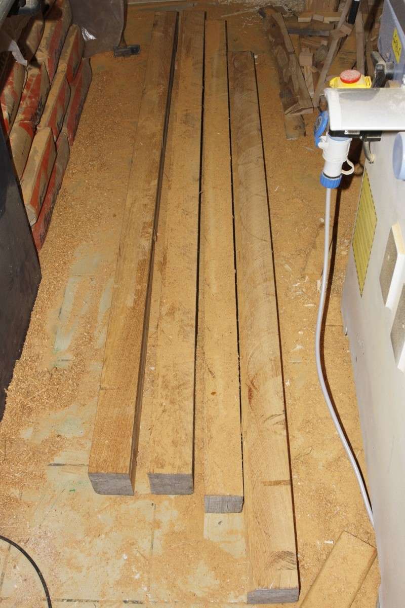

Aujourd’hui je n’ai pas fait grand-chose, je me suis contenté de sortir le bois et d’ébaucher le gabarit qui va me servir à fabriquer les éléments du plateau. J’ai quand mêmes fais quelques photos, en voici une petite sélection.
Le sabord qui occupera le centre de la table.
Une table basse "sabord" 28_jan11
Le bois. A gauche les avivés, et à droite une poutre qui va me servir pour les pieds. Je n'ai pas essayé de la passer sur ma scie stationnaire, à cause ...
Une table basse "sabord" 28_jan12
... de son poids! (Il faut multiplier par deux le chiffre de la balance) près de 60 kg à manipuler seul, est bien trop risqué! Et ma pauvre scie n'y résisterait pas! Je vais attendre le retour de mon maçon, il a une scie circulaire avec une grosse capacité qui devrait faire l'affaire.

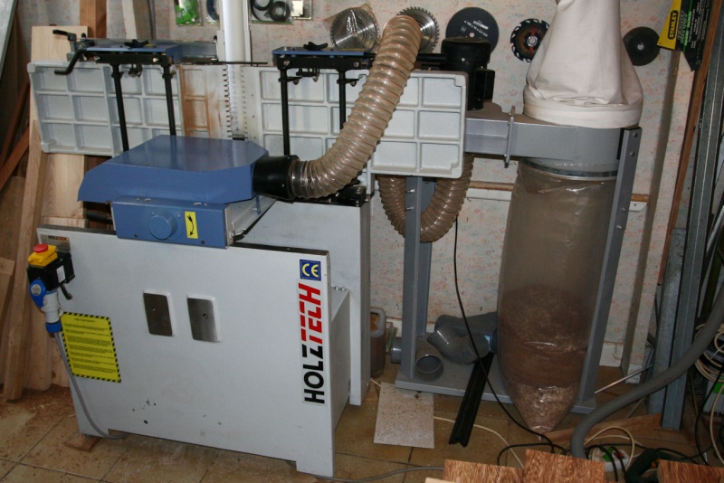

C'est vrai que 150 de hauteur de rabotage c'est juste! Pourtant ma petite Kity avec ces 200mm de largeur en a autant en hauteur de rabotage. Ma nouvelle bécane avec ses fers de 320 fait à peine mieux! (230mm). Mais il faut dire aussi, que j'ai rarement raboter des pièces aussi épaisse!
Ma petite rabot/dégau, un des dernier vrai modèle Kity! Je n'ai pas pu me résoudre à m'en séparer!
Une table basse "sabord" 01_jui10

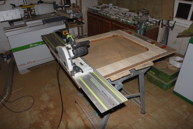

Aujourd’hui j’ai pu reprendre la fabrication de la table.
J’ai commencé par fignoler le gabarit qui servira de base pour la réalisation du cadre du sabord.
La suite en images…

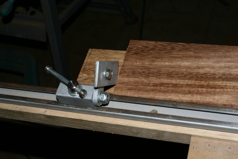

Après avoir terminé mon gabarit, j'y est tracé les différents éléments.
Une table basse "sabord" 02_fav10

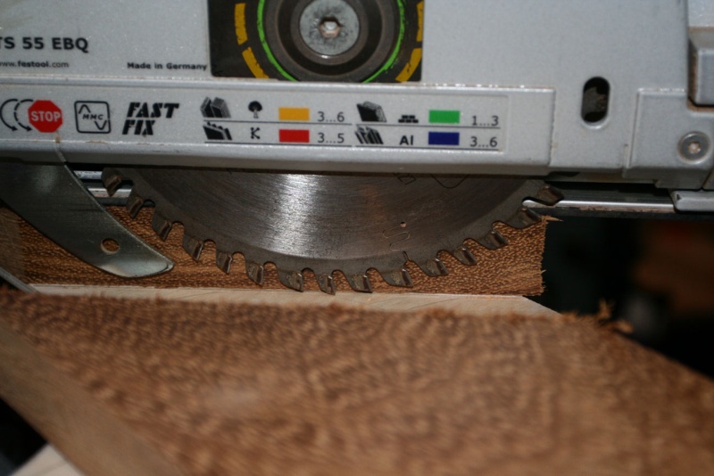

Bonne à tout faire, ma scie plongeante Festool est devenue un des outils les plus utilisés dans mon atelier. Ici je l'utilise pour un simple tronçonnage, mais plus loin on en verra d'autres usages.
Donc je disais, tronçonnages de l'avivé.
Nota: le profil de la planche est très proche de celui des pièces définitives, je n'ai pas jugé nécessaire de faire un pré débit.
Une table basse "sabord" 02_fav11

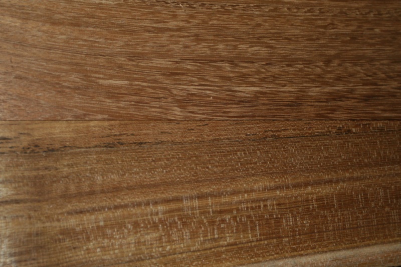

Petite parenthèse sur les bois de marines. L'iroko comme le teck ou l'acajou ne sont pas à proprement parlé des bois de marine. Les célèbres ponts en teck, n'ont jamais été utilisés dans la marine en bois, en effet ce bois est bien trop lourd pour ça! Les ponts sont en sapin, ce qui permet de diminuer les poids dans les hauts!
En haut iroko, en bas teck, le premier est parfois appelé aussi "teck d'Afrique".
Une table basse "sabord" 02_fav17

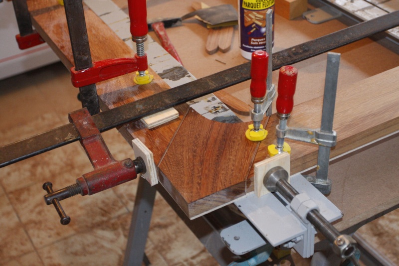

Aujourd'hui on attaque directement les photos.
On continu. Pour couper le deuxième coté, on passe la cale de l'autre côté, on se sert à nouveau de la pièce d'angle comme référence, on y colle le rail, et il ne reste plus qu'à couper.
Une table basse "sabord" 03_fav11
Une table basse "sabord" 03_fav12
Les coupes d'onglet sont toujours délicates à réalisées. A chacun sa méthode! On utilisera au mieux son outillage.
Une table basse "sabord" 03_fav13

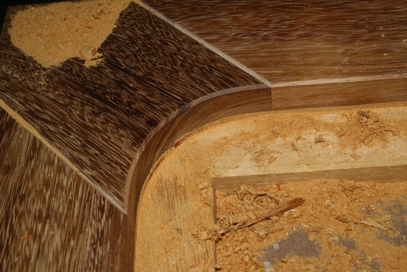

L'assemblage, ce fait par rainures et fausses languettes. Les rainures sont faites à la défonceuse avec une fraise disque à...rainurer. Notez la cale collée au double face pour stabiliser la machine.
Une table basse "sabord" 03_fav19
Une table basse "sabord" 03_fav20

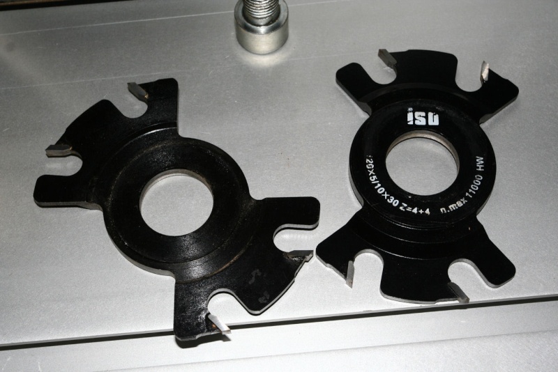

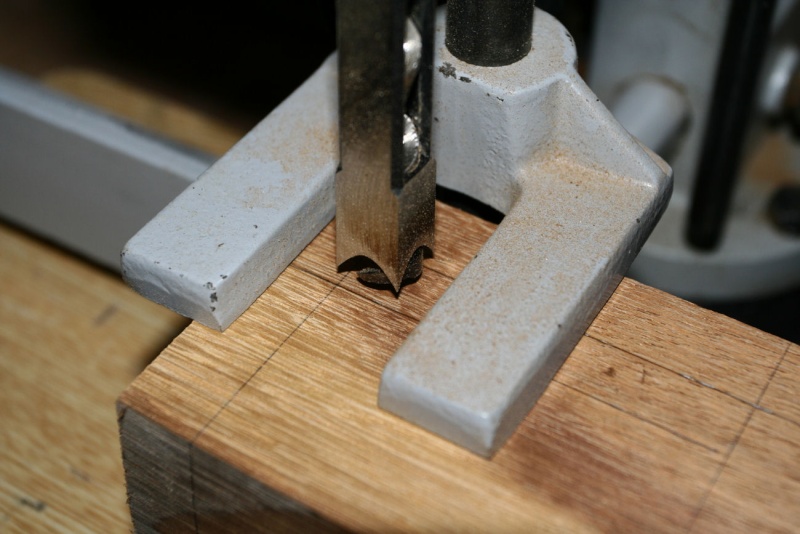

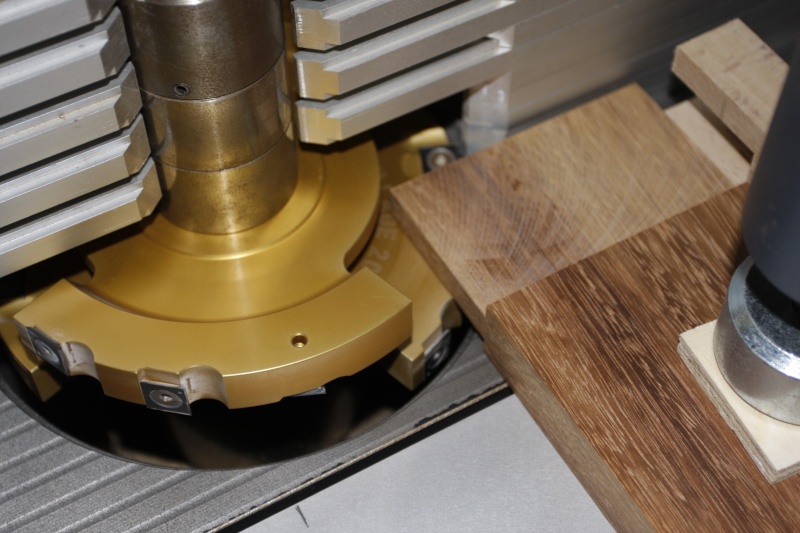

Par apport aux tenons réalisés sur le meuble support de tour, ici on usine les deux faces en une seule opération. Cet outil permet de faire rapidement les tenons à l'épaisseur désiré, mais avec une longueur maximum de 60mm
Une table basse "sabord" 5_fafr10
Une opération qui brasse de l'air!
Une table basse "sabord" 5_fafr11
Pour fraiser le deuxième tenon, je me sert de la joue du premier comme référence. Notez la butée maison que vous connaissez déjà, et derrière elle une autre que j'ai faite pour la toupie, mais comme le guide transversal est assez cour, j'y est rajouté le même rail en acier que celui qui ce trouve sur ma scie stationnaire, et je n'ai plus qu'à passer la butée de l'une sur l'autre.
Une table basse "sabord" 5_fafr12
Le résultat. Je n'en ai pas parlé, mais il est évident que l'usage d'un pare éclat est obligatoire! Il est visible sur la première photo.
Une table basse "sabord" 5_fafr13
Les deux autre faces. L'écart entre les deux disque est de 70mm.
Une table basse "sabord" 5_fafr14
Résultat final... Pour cette deuxième opération, je me sert du pare éclat comme référence.

Pour paraphraser le dicton qui dit que "la nuit tous les chats sont gris" on pourrait dire aussi "que tous les bois qui on traînés dehors sont gris"! Je m'explique: Rappelez vous la grosse poutre en iroko, et biens une fois débitée, elle c'est avérée être en movingui! Shocked Sad et pourtant le vendeur me l'avait vendu pour de l'iroko!
Je lui est bien sur fait confiance, d'autant plus que je l'ai acheté à vil prix... Mais le vendeur, (comme moi), c'est simplement trompé! Il faut dire que ces deux bois sont assez proches. Mais le movingui de couleur jaune avec un veinage assez fade, n'est pas à mon goût pour ce style de meuble. C'est un bois plutôt réservé à la menuiserie (Portes, escalier...)
Il à fallu trouver une autre solution pour en finir avec les pieds. Dans mon stock, je savais que j’avais des vieilles planches de « payol » (voir la photo qui montre un pont de bateau) qui auraient peut être pu faire l’affaire. Cette planche de 80mm d’épaisseur, avait été remplacée parce qu’elle c’était fortement cintrée. J’y ai donc débité quatre sections de 80 x 80 x 410 et laissé stabilisé, on verra ce que cela va donner !
Pour finir, quelques photos
La poutre délignée en quatre.

La planche de "payol" posée sur les quatre débits de movingui.
Une table basse "sabord" 7_fafr14
Cette planche de section 80 x 300 mesurait 3,10m.
Une table basse "sabord" 7_fafr15
Les prés débits, 4 pieds plus les 4 pièces qui serviront à supportées le sabord. Ces dernières, sont en movingui, mais comme elles seront invisibles, il n'y aura pas de problèmes au niveau esthétique.
Une table basse "sabord" 7_fafr16
A suivre...

On attaque le mortaisage. Ma mortaiseuse est du type à bédane carré. Le principe en est simple, vous réalisé une succession de trous carrés, et vous obtenez votre mortaise!

Pour continuer, et vu que la toupie est disposée pour chanfreiner, après l’extrémité des tenons on en profitera pour chanfreiner les arêtes des pieds et des éléments de la ceinture.
Une table basse "sabord" 11_faf15
Je n'ai pas juger nécessaire de créer un pare éclat pour une extrémité de tenon, le fait qu'il y est des éclats ne me gêne pas, je ne pense pas que la solidité de la table en partisse!
Une table basse "sabord" 11_faf11
On profite que l'arbre soit incliner pour faire les chanfreins des pieds et de la ceinture.

Cette après midi j'ai quand même trouvé le temps pour la poncer et de lui passer une couche de bouche pore.
Après avoir dégrossi avec la Festool, je fini avec la petite Dewalt 125. Le "rendement" d'une ponceuse dépend de plusieurs facteurs. Le grain bien sur, mais aussi l'amplitude de l'oscillation 5mm pour la première, et 1,5 pour la seconde.
