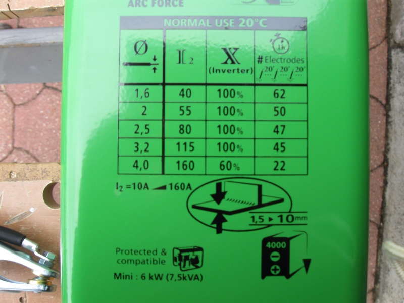

Mon (petit) poste à souder GYS
C'est la fête des pères avant l'heure
J'ai eu droit à un petit poste à souder GYS
Je vais donc vous faire une petite présentation.
Donc il s'agit d'un poste GYS Inverter 4000, dont les caractéristiques sont:
- poids: 4.2kg
- Ø des baguettes max : 4 mm
- épaisseur des métaux : 10 mm
- 160A
Il est livré dans une petite valise, avec ses accessoires.
Il est transportable avec sangle (je me demande si c'est bien pratique?)
J'ai aussi eu un masque et un lot de baguettes:
Il me manque un marteau de soudeur pour enlevé le laitier.
Voila les premiers tests:
Pour ceux qui en suivis mon post sur ma table, je trouve qu'il y a du progrès!
J'en profite pour remercier Eddy pour ses tutos, et te dire David que je ne me suis pas dirigé sur un post TIG, l’investissement étant plus conséquent.
Voila! dés que j'aurais fait plus de tests, je vous montrerais :winking2:

Re: Mon (petit) poste à souder GYS
Bonjour Olivier !
Hé bien c'est un beau cadeau que tu as eu là!
Les postes Gys offrent un excellent rapport qualité prix ,et je dis pas ça parce que j'en ai un, mais surtout par le retour d'expèrience que j'ai avec cette marque sur un point de vue pro.
Un critère est à pondérer tout de même, c'est le facteur de marche avancé par Gys.
Celui-ci est calculé sur une température de fonctionnement de 20°C au lieu de 40°C.
Ce point influe directement sur les taux de fonctionnement.Par conséquent il ne faut pas trop compter sur du 100% en baguette 3.2 mm ...
Sinon question TIG, c'est juste une évolution sur l'inverter qui peut s'avérer intéressante pour du soudage fin et dans des milieux fragiles (pas de projections et chauffe très limitée).
Mon premier inverter/TIG lift un GYSMI 160 , je l'avais payé 215 €(promo) avec le masque électronique et une paire de gants de soudeur.
Pour les soudures, c'est avec de l'entraînement et beaucoup d'observations que l'on s'améliore.
Surtout bien observer le bain (goutte) et ne progresser que lorsque cette goutte rejoins bien les 2 métaux à souder, sinon ça donne des manques comme sur la deuxième photo.
Si la goutte se situe sur un seul des 2 métaux, ne pas hésiter à balayer le second ou tout simplement modifier l'angle de la baguette en dirigeant vers le métal non encore fondu.
A bientôt et merci pour ce petit reportage !
