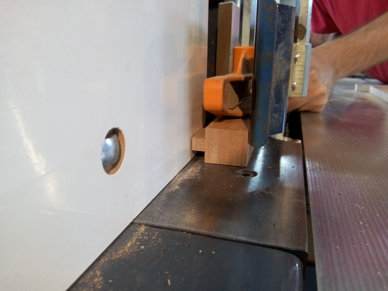

Oui c'est ce que je devais faire mais la machine était occupé quand j'était dispo...
J'avait même l'intention de passer l'outil a congé pour pas avoir à le faire à l’affleureuse  What a Face
Un établi multifonctions - Page 2 Img_2027
Il a l'avantage de faire la face et la contre face en même temps sans reprise, le notre est un peu maousse parce que on peux lui donner plusieurs épaisseur, mais à l'entreprise où je suis il en ont des plus petit et on défonce la forme directement avec l'outil ! Toutes la journées il y a 4 CN à deux tables de 2 pièces qui font des pièces en MDF, on est passé au diamant pour les fraises  drunken
Un établi multifonctions - Page 2 Img_2028
PS: Au final les façades on quand même était faites au lycée  jesors

Message  diomedea Sam 31 Jan 2015 - 8:23
Impressionnant!
Je me suis également amusé à faire des congés à la CNC, mais ce n'était pas avec un outil comme celui la! What a Face
Quand on l'observe bien, on voit comment le profil à été adapté pour palier aux inévitables défaut de planéités du MDF, les arêtes verticales des couteaux ne sont pas parallèles:
C'est moins visible, mais je suppose qu'il en est de même pour les verticales...

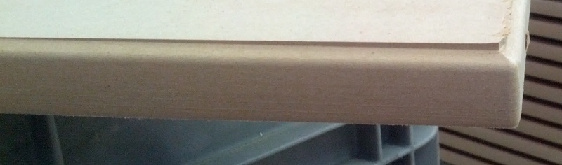

Message  quentin91800 Sam 31 Jan 2015 - 19:01
Jean Paul,
Tu as en parti raison, mais c'est pas seulement pour les irrégularités du MDF, c'est également pour les fois où on aurait un panneau qui serai bombé à cause de ventouse plus haute ou plus basse ou qui aspire mal
Un établi multifonctions - Page 2 Nouvel12
On vois très nettement le défaut s'accentuer Very Happy
Ça permet d'avoir le rayon toujours tangent même si l'outil est mal centré, avec un panneau un peu plus épais, ou qui remonte un peu (dans une certaine tolérance bien sur)

Message  diomedea Dim 1 Fév 2015 - 9:17
quentin91800 a écrit:Tu as en parti raison, mais c'est pas seulement pour les irrégularités du MDF, c'est également pour les fois où on aurait un panneau qui serai bombé à cause de ventouse plus haute ou plus basse ou qui aspire mal
Quand je parlais défaut de planéités, je pensais à tous ce qui peuvent les provoquer! Car je suppose que dans l'industrie comme chez les bricoleurs, les mêmes causes produisent les mêmes effets! Je n'ai par contre pas vue de profil de ce type pour les défonceuses CN, je continue donc à utiliser mon affleureuse/défonceuse pour ce type de fraisage...  Autre grosse différence, ta CN fait le contour et les congés des deux arrêtes en une seule opération! On ne joue clairement plus dans la même cour!
Bon dimanche,

Message  quentin91800 Dim 1 Fév 2015 - 10:13
Bonjour Jean Paul,
C'est sur c'est plus la même cour c'est sur deux broches de 13kw What a Face
Ce type de profil existe bel est bien (sans les arrêtes fuyantes) en queue de 12 on peux le régler de 11 à 31mm.
Un établi multifonctions - Page 2 471_1171_fs_800.622
fraise double
Le problème et qu'il faut un certain espace sous la pièces, et qu'il ne faut pas de bride sur le contour d'où l'utilité de la dépression What a Face

J'ai l'impression qu'il reste de l'espace à l'arrière du plateau.. scratch ...le débord n'a pas été pris en compte ?
Ou c'est un effet visuelle ?
Beau boulot en tout cas
Tu as bien vu, le débord a été pris en compte, 10mm de débord, et 5 cm de vide derrière !
Je me suis légèrement trompé sur la prise de dimensions !
Un établi multifonctions - Page 2 Dscn2524
Je vais tout simplement mettre un carrelet en plus sur l'alèse du fond.
