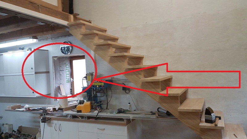

Salut Brice et tous................po po po,cho vider du grand art du Maitre
,l'a juste pêté deux dalles au plafond
et autrement,tu n'exagèrerais pas un peu,à écrire cela partout
(manouelle,on savait),
![la restructuration de l'atelier ebe3 - Page 10 20180859](https://i.servimg.com/u/f62/19/21/88/97/20180859.jpg)

salut les gars,
aucun merite c'est une bricole j'en ais 2 en colimaçon en attente sur les treteaux a koko
d'ou le reste d’hévéa, pour ce qui est des limons je n'avais pas assez de bois du pin en 60mm
tout tordu de surcroit, donc j'ai tiré 2 longueurs de 110 par 3200 sur lesquels j'ai grèffé des triangle coupé au gabarit,
et hop 2 jolies crémaillères je ne parle pas des petit bout pour le départ une bricole .
Pour ce qui est des marches j'ai réussi a en extraire 12, j'ai fais les plans en fonction de mes chutes
pour la fixation en haut pas encore definitive faux que je plie une feraille pour reprendre la charge sur le linçoire, je fais une photo après la soupe là je rentre du velo 70 KM suis rincé donc douche et repas plus surprise pour le coq tout as l'heure.

tu as vue Laurent j'ai récupéré a la benne de superbe dalles pour mon plafond,
des trilux j'ai plus qu'as les installer.
![la restructuration de l'atelier ebe3 - Page 10 20180510](https://i.servimg.com/u/f62/18/32/05/48/20180510.jpg)
supert non et y en as 6

re......oui Brice,cool la récupe,par contre,vu la taille de ton atelier et ses nombreux recoins,ça ne suffira que pour une partie,ma c est mieux que rien
,pas pu répondre avant,j ais fait de la mécanique auto,et comme tu m a jeté un sort,ben j en ais chié ma race

Re: la restructuration de l'atelier ebe3
oups désol,
il suffiront pour le haut je n’en demande pas plus.
