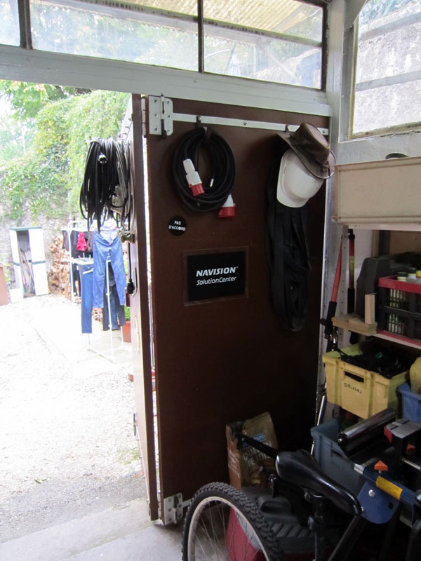

Par contre, point très positif, je peux ouvir en grand une partie de l'atelier. A la belle saison, c'est top. (Sur les photos, deux portes sur trois ouvertes).
Comme vous pouvez le voir, j'avais aussi à gérer le rangement de pleins de trucs, des vélos, de la moto; bon, on ne la voit pas mais j' avais une Hornet à l'époque.

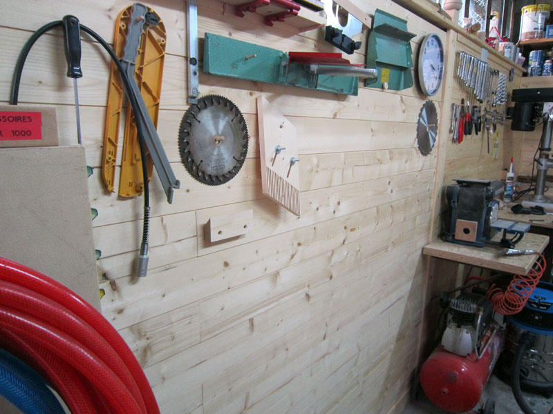

Très rapidement, j'ai enchaîné sur la suite. Un petit mur tou simple, plus droit et tellement petit que les chutes du premier ont suffi comment matière première. J'ai donc pu remettre les étagère après les avoir modifiées pour qu'elle prennent les nouvelles côtes et j'en ai profité pour finir la partie éléctrique.
Les premiers outils commencent à prendre leur place avec des tourillons en hêtre débités dans des baguettes.
Dans la foulée, je continue la pose du lambris sur le mur suivant. Je n'avais pas beaucoup de temps. Je fais donc le choix de m'arreter d'une manière franche avec un truc qui pourrait ressembler à une poutre, d'aménager ce coin et de faire la suite plus tard.

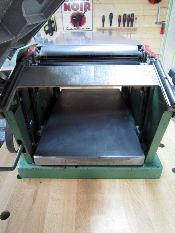

Bref, pas mal de temps après, je reprends sur l'atelier lui même. La 636 ne tourne toujours pas, mais nous verrons cela plus tard. J'i l'occasion d'emprunter à un pote de boulot une disqueuse. Ce qui va me permettre de me libérer de ça:
Une fois la place nette;
je vais pouvoir en profiter pour finir le lambris.

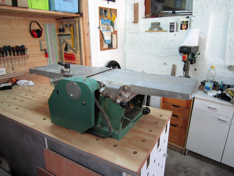

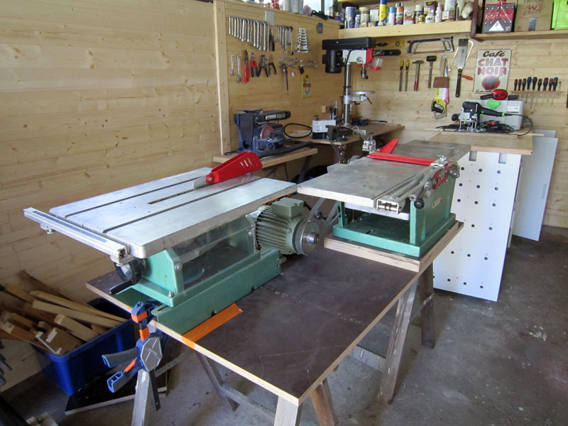

La suite avait consisté à essayer de mettre en route la 636 et la 617 sur une table en laissant la place pour éventuellement accueillir la toupie et la mortaiseuse, bien que je ne sois pas sur de les utiliser. Autant pour le toupie je pense que je finira par le faire, mais il est fort probable que la mortaiseuse ne le soit jamais. Bref, j'essaie de faire coucher ensemble tout ce petit monde et de les électrifier. Là ce fut une galère sans nom. Pour utiliser le même moteur, le placement devenait super compliqué. Soit elles se gênaient, soit ce n'était plus bon pour les courroies, soit... Mais j'arrive tout de même à trouver une sorte de compromis:
Ce n'est pas terrible, ça ne me convainc pas, je pense que ça ne va pas être super pratique à l'usage et en plus je trouve que cela me prend trop de place dans l'atelier. L'humeur n'est pas au beau fixe, surtout après avoir autant bosser pour les réunir. Je ne me décourage pas pour autant et décide de passer à la partie électrique.
Là encore pas mal de choix possible puisque je n'ai pas le tri chez moi. Renseignements prix chez ERDF tout de même, cela aurait pu être possible mais j'ai estimé que ce n'était pas rentable. Entre le changement de forfait, le coût de la transformation, l'équilibrage des phases pour la maison, le transport du câble à l'atelier très compliqué, je n'aurais jamais pu amortir cela. Solution mis au placard. Il me reste donc soit l'adjonction d'un condo, soit le changement du moteur par un mono, ce qui revient à peu près au même, soit l'achat d'un variateur de fréquence. Après pas mal de péripétie dont je vous fais grâce, pas mal de discutions, je tranche et prend la solution du variateur.
Première installation avec la précieuse aide d'un ami pour le premier paramétrage. Ça marche. Premier essais de l'ensemble, donc.
Je commence donc à utiliser le tout mais je ne suis vraiment pas fan de la 617. Je n'ai que le guide court et celui d'onglet, je trouve la table petite et je déteste le fait que pour changer l'angle on agit sur la table et non sur la lame. Je trouve que cela limite considérablement les possibilité d'extension de la table, surtout que chez moi, j'avais oublié de le préciser, le sol de l'atelier est en pente (environ 2%). Je peut tout de même sortir un premier boulot qui attendait que j'ai ça. C'est tout bête, mais j'avais une marche cassée sur l'escalier qui mène au grenier. Très bon exercice utile pour essayer ces machines.

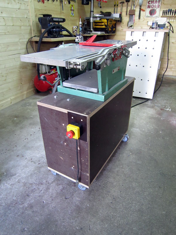

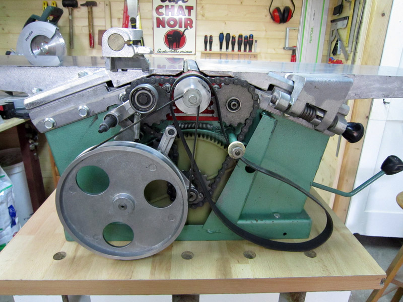

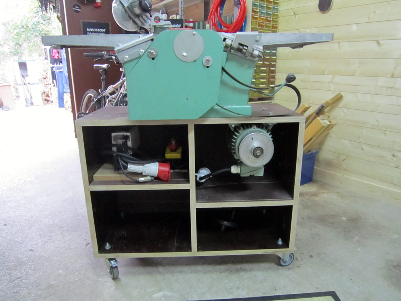

C'est partie pour n'utiliser que la 636 te donc l'isoler et la rendre utilisable en lui faisant une servante.

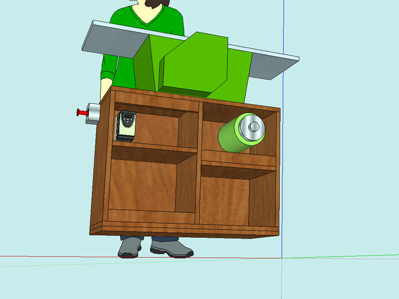

Je commence par voir comment j'allais fixer le moteur, en dessous cette fois.

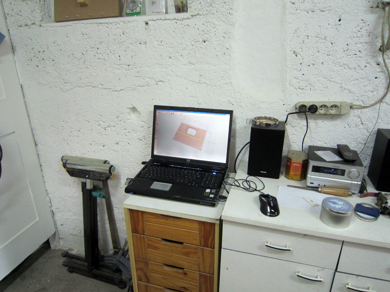

Puis, après avoir fait des plans que je peux donner si par hasard cela intéresse quelqu'un ...
... je me lance dans la construction. La voilà finie et faite avec du CP de 21 récupéré au boulot et des roulettes à frein de récupération aussi.

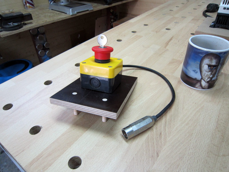

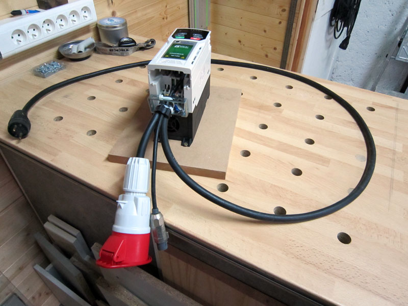

Comme on peut le voir, je n'ai finalement pas mis le variateur dedans. J'ai préféré une solution plus polyvalente afin de pouvoir,le cas échéant, l'utiliser avec d'autre moteur. Voilà comment j'avais fait pour ça.
Fixé sur un boit de MDF, il reçoit une fiche et un bout de câble pour l'alimentation, une fiche en P17 3P+N pour la sortie et une fiche XLR pour la commande. Cette dernière qui n'est autre qu'un coup de point à clé (du coup avec un seul organe: mise en route/coupure/arret d'urgence/consignation) est lui aussi mobile et peut être installé des dexu coté de la servante. C'est finalement très pratique car je ne me tiens pas du même coté en R/D qu'en raboteuse.
Les câbles sont courts, ce qui facilite le rangement.
J'ai donc des rallonges en P17 et en XLR.
Ça fait un an que c'est comme ça maintenant et je trouve ça assez pratique. Pas beaucoup de place utilisé quand ça ne sert pas et mis en oeuvre assez rapide. Le seul truc qui ne me plaisait pas était le fait que l'alimentation électrique était loin (un comble alors que je pleure le fait que mon "atelier" est trop petit). Les câbles était un peu pénibles au sol et je ne trouvais pas ça très sécurit'

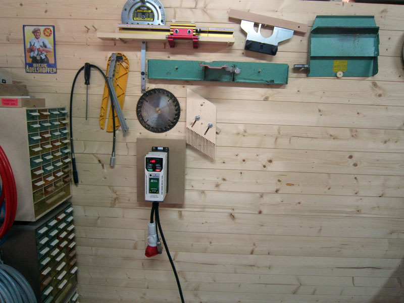

J'ai donc modifié la fixation du variateur, optant pour du french cleat.
Cela me permet de le rapprocher pour bosser, mais de pouvoir aussi le laisser rangé dans la servante pour le protéger lorsqu'il n'est pas de la partie.

Allez, je fini la "petite" rétrospective. Là, on ne remonte plus que de quelques semaines en arrière.
Je vais finir le lambris posé l'année passée. La nouvelle place mon variateur, c'est bien, mais ça serait encore mieux si j'avais une prise à coté. Alors, avant de fermer le lambris, j'en profite pour poser une prise double à proximité. J'ai un peu galéré à passer le câble sans démonter le lambris, mais ça l' a fait.
J'en profite pour supprimer presque tous les tourillons posé sur ce mur afin de réorganiser. Et vu que je vais réorganiser, je me dis que ça peut être une bonne idée que de savoir où passe le câble. Pour ça, je le bloque avec deux tourillons.
Ainsi, il me suffit de suivre la ligne droite entre la prise et le tourillon pour savoir où il se trouve.
Ceci fait, et après avoir connecté le tout, j'ai fais la planche qui sert à la fois d’arrêt, de finition et d'étagère, en sapin comme la première que j'avais fais au début et je lui donne le même arrondi afin d'avoir une continuité.
Après avoir redisposé les outils au mur, voilà ce que cela donne:
Pour que le travail soit complet, j'en profite pour faire un râtelier pour mes scies japonaises.
Je me suis fais plaisir avec les aimants. Quand on enlève la scie, on voit... rien.
C'est bête, ça sert à rien, je suis le seul à le savoir et à le voir, mais ça me fait plaisir. C'est déjà une bonne raison de le faire, non?
Satisfait du résultat, et ayant encore un peu de temps libre, j'en profite pour faire une table en MDF stratifié de 16 pour ma PAC avec aspiration intégrée.
Voilà. On a fait le tour. J'en suis là en ce moment. Enfin... pas tout à fait car j'ai commencé le chantier de ma défonceuse sous table.

Au fait, j'avais oublié de vous montrer ma toute dernière installation. Le recyclage d'un vieux PC sous XP qui moisissait dans mon grenier et qui ne risque plus grand chose vu que n'en faisait plus rien. Avec juste Sketchup installé dessus, super pratique pour avoir les plans et prendre des côtes directement dans l'atelier. Un bon recyclage en somme.
@+++ les amis.
Bien sur. En fait ce n'est pas grand chose, de bien grands mots pour une petite bricole. Au centre du guide (je n'aurais d'ailleurs pas du le faire au centre mais légèrement décalé sur la gauche - c'est ma faute, j'ai bossé sans plans) j'ai percé à 45° en trou de 35mm.Guilhèlmus a écrit:Tu peux nous en dire plus sur l'aspiration intégrée ?
J'y installe mon adaptateur à outils pour l'aspirateur. Du coup, lorsque je perce, les copeaux et autres sciures sont automatiquement aspirés sans que j'ai à tenir le manchon. Rien à nettoyer après le perçage, je vois super bien ce que je fais et je garde mes deux mains de libre. Si vous le désirez, je pourrais faire une photo où on voit mieux le bidule.

Ded ,tu es passé du "garatelier" au véritable atelier chaleureux...!!
les "avant/apres" sont a chaque fois une belle motivation et récompense de l'énergie passée .
quel type de variateur as tu choisi pour la kity ?cette machine est vraiment extra je trouve ;elle vieillit si bien !
l' ordi a l'atelier est un vrai plus je trouve ,ca evite les tirages multiples des plans sous SU pour les avoir sous le nez,et les allers retours a la maison .

J'aime beaucoup ton atelier ton rangement pour y gagner de la place , tu écris les ponts thermique sur les murs ? il y a des rouleaux de polystyrène avec alu Placé sur ceux-ci , ou un pare vapeur réduit déjà pas mal ces derniers, Vu que tu y as déjà mit du bois.
Vas tu mettre une protection sur moteur et courroie ?

@Tomailya. J'ai pris un Leroy Sommer Unidrive M100 1.5kw. J'avais d'abord acheté un Scneider dur EB mais ce n'étais pas celui qui me fallait. Du coup, j'ai joué la carte de la sécurité, j'ai éte voir un bobineur et j'ai acheté chez lui. En cas de soucis (que je n'ai pas eu) il était à coté. Coté tarif, on a discuté un peu et ça à donné un truc assez compétitif avec ce que l'on trouve sur le net.
@ Prétender 49. La question est surtout sur les jours entre les portes et les murs et le sol. je vais les refaire mais pas tout de suite., Il y a aussi la structure métallique qui tiens les vitres. Il y a plein de trous. (propres, perçage, pas rouille). Il faudrait que je comble tout avant quoi que ce soit. Toutes les virtes sont en simple vitrage... Et, pour finir, derrière les mur, ce n'est pas l'air mais la terre, vu que la maison est à flanc de montagne. Donc, l'hiver, derrière le mur, ce n'est pas -20° mais plutôt 13 ou 14 dégrès. Du coup, cela réduit l'importance d'une isolation? Je sais que tu es très calé en la matière ce qui n'est pas mon cas, alors, je me trompe? J'ai l'impression qu'avec tout ce qu'il y a à faire cela deviendrait vite une fortune engloutie, non?

Ce que vous dite me laisse à penser que ce n'est pas forcement perdu comme je le pensais. Je n'avais pas répondu car je voulais faire des photos des endroits concernés afin que vous puissiez mieux juger et donc me conseiller, car si vraiment c'est possible et pas hors de prix, je pense que je le ferais.
Pour commencer, le derrière du mur grand mur en lambris. Comme je le disais, je pense qu'il y a déjà une isolation naturelle:
Les fenêtres, coté atelier, assez hautes:
De l'autre, au ras du sol.
J'ai tord en pensant que je ne pourrais jamais faire mieux comme isolation? Par contre, pour le fenêtres, il y aurait du boulot. Celles ci sont cassées ou en plexy... J'avais mis ça qaund mon fils était petit car vu que c'est en face d'un escalier et qu'il était trop petit pour faire attention, bein... elles n'ont pas tenu longtemps...
J'avais pensé à un moment à faire une sorte de cadre pour faire comme un double vitrage, à l’extérieur ou à l’intérieur. Mais il y a peut être plus simple à faire comme vous le suggérez.
Les trous dont je parlais. Bon, ça c'est t'chi à corriger.
Le jour sous les portes. il est d'environ 25mm. Je pense que plus en plus que je vais finir par faire un plancher en OSB (sans chercher à redresser la pente; 2% sur 6m, ca fait 12 cm à la fin... sauf si là aussi vous avez des idées magiques, j'adorerais avoir un sol plan). Si je fais le sol en OSB, cela réduirait ce jour et finir de le combler ne doit pas être un gros problème.
Au dessus de l'entrée, j'ai aussi ce type de fenêtres.
Le plafond. J'ai encore une fuite à colmater, puis je pourrais poser des fourrures et du placo ou du lambris. Ici je devrait pouvoir isoler assez facilement je pense.
Et pour finir, ce qui est derrière le petit mur en lambris. Ce n'est pas chez moi de ce coté. Entre le lambris et le mur, j'ai 13mm. J'avoue que démonter tout le lambris... Vous voyez ce que je veux dire. Ce serait vraiment un point faible ruinant tout le reste? 13mm d'isolation, ça sert à quelque chose?
Voilà, je crois que j'ai tout montré. Je suis tout à fait ouvert à discuter de cela. Si des possibilité existent sans me ruiner, je serai le premier à sauter de joie.
Merci à vous.
