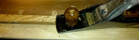

Ayant 24 étagères à découper pour ma bibliothèque (c'est promis, je reprend le fil bientôt...!)
prendre des cotes précises entre les montants n'est jamais bien facile.
Voici un petit accessoire vite réalisé qui m'a bien rendu service.
Bien sur on trouve plein de modèle du genre sur le forum mais voici l'astuce qui m'a fais gagner du temps et ne coute vraiment pas cher.
Tout d'abord prendre deux chutes de bois dur de préférence, dans mon cas du chêne.

Comme mes deux chutes n'étaient pas de la même épaisseur, petit passage au rabot.
![Une pige précise et facile à réaliser Dsc_0111](https://i.servimg.com/u/f19/18/14/76/99/dsc_0111.jpg)

C'est là que viens mon astuce.
Je prends du scotch électricien et fais trois tours avec la partie collante vers moi, puis sans le découper je refais un tour dans l'autre sens en lissant bien la transition. Le dernier tour permet de ne pas avoir un coté collant extérieur ce qui rendrait la manipulation désagréable.
Je me retrouve avec une bague qui serre bien les deux baguettes sans y adhérer.
En serrant les premier tours de scotch, on obtiens une pige un peu rigide qui ne bouge pas après avoir pris la mesure.
![Une pige précise et facile à réaliser Dsc_0113](https://i.servimg.com/u/f19/18/14/76/99/dsc_0113.jpg)
![Une pige précise et facile à réaliser Dsc_0114](https://i.servimg.com/u/f19/18/14/76/99/dsc_0114.jpg)
Il suffit de caler le guide de scie avec la pige et on à une coupe vraiment précise sans avoir à prendre ou reporter des mesures: CQFD
