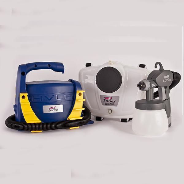

Ça fait 2ans que j'utilise ce modèle pour tous les travaux de peinture dans la maison.
![Pistolet à peinture basse pression Earlex-station-de-peinture-220din-sec-hv5900veu-3213309](https://2img.net/h/www.hellopro.fr/images/produit-2/9/0/3/earlex-station-de-peinture-220din-sec-hv5900veu-3213309.jpg)
J'ai vraiment été bluffé en fin d'année dernière, j'ai fais les 3 couches de lasure sur l'atelier (env 35m²) avec le réservoir dorsal que j'utilisais pour la 1ère fois. Résultat impeccable et c'est super rapide à faire. Je l'ai fait avec la grosse buse (vendu avec) sans diluer quoi que ce soit.
Je n'ai pas d'action chez eux, mais ce truc m'a un peu réconcilié avec la peinture et crois moi c'était pas gagné!
Bonne soirée.

J'ai le EARLEX présenté ci-dessus. (un modèle plus ancien)
Il me sert à lasurer porte, fenêtres et surtout bagages.
Dans cet exercice, on tendance à faire des coulures néfastes à la longévité de la lasure.
On peut facilement appliquer mouillé sur mouillé en couches croisées.
La consommation est faible.
Le tendu est nickel.
Une lasure satinée est même un peu plus brillante qu'au spalter. Là, ce n'est pas toujours un avantage...
J'en ai acheté un deuxième pour ne pas avoir à le faire voyager.
Pour moi, ce matériel est d'un excellent rapport qualité / prix / efficacité.
Par contre, comme Blaise, je n'ai jamais eu de bons résultats avec mes plafonds ; peut-être que je n'ai pas la bonne technique ?
