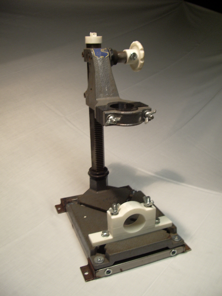

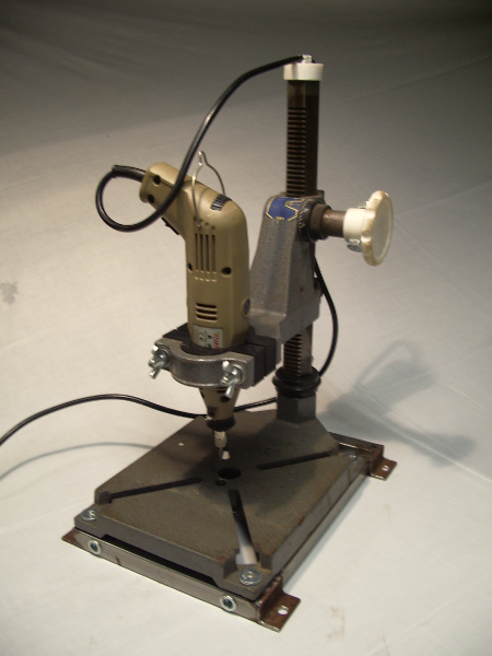

J'avais besion d'un support pour une mini-perceuse.
Il restait dans un coin de l'atelier un vieux support de perceuse portative des années 1980 et voila le résultat :
Seconde vie pour un support de perceuse MB005

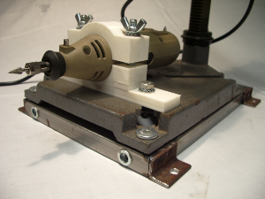

Utilisation verticale et horizontale
Seconde vie pour un support de perceuse MB006 Seconde vie pour un support de perceuse MB007

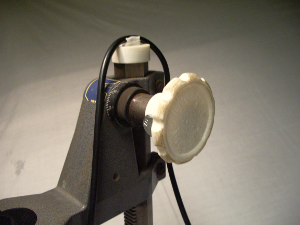

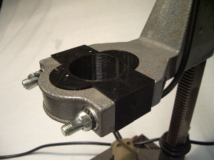

Quelques détails
Seconde vie pour un support de perceuse MB008 Seconde vie pour un support de perceuse MB009

et j'ai le même support de perceuse. d'ailleurs la colonne hexagonale démontable est bien pratique pour percer en-dehors de la semelle: par exemple faire un trou orthogonal pour placer un insert dans l'établi
mais à quoi sert la semelle sous la semelle ?

Bien sympa ce recyclage, peux tu nous dire comment tu as réalisé la pièce du montage vertical, Merci

sympa comme montage, au vu des pièces, cela ressamble fort à de l'impression 3D, me trompe-je ??

guylaume a écrit:sympa comme montage, au vu des pièces, cela ressamble fort à de l'impression 3D, me trompe-je ??
Merci.
C'est effectivement de l'impression 3D et dans ce cas précis en PLA.
C'est une très belle technique pour réaliser des objets en "plastique" (PLA ou ABS), et je constate que ce sujet n'est pas encore présent sur notre forum préféré mais cela viendra surement.
phil135 a écrit:bien vu, des idées à prendre
Merci.
Je dispose aussi de l'embout d'inclinaison de la colonne hexagonale mais pas repéré pour l'instant dans le rangement aléatoire de l'atelier
Pour la sous-semelle, tu remarqueras la présence de 2 écrous borgnes sertis dans les tubes carrés qui permettent le montage d'adaptateurs lors de l'utilisation de la perceuse en position horizontale.
