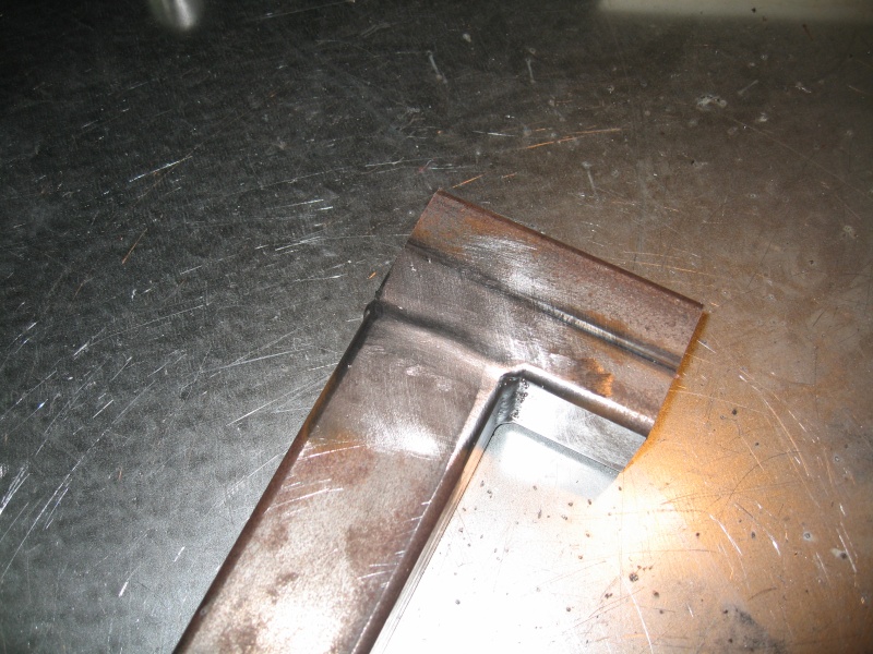

J'ai testé le poste sur du profilé 50x50x3mm
Pour un assemblage à 90° tout bête, quelle doit-être en moyenne la largeur idéale du cordon ?
J'arrive à faire quelque chose d'assez régulier, ça à l'air de pénétrer correctement, mais ça me parait un peu large... pas très esthétique, mais je ne me rend pas bien compte...
Cordialement. Cyrille

Re: Choix d'un petit poste à souder
met des photo qu''on voit un peu...
Je dirais que 1cm c'est normal... tres large c'est quoi?
C'est vrai qu'avec une photo ça serait plus parlant, je vais essayer d'en mettre d'ici demain.
A vu de nez je dirais environ un bon centimètre, je pensais que ça devais être plus fin du genre 5mm
J'ai pris quelques photos; j'essaye de souder en "poussant" la torche et en lui imprimant un mouvement de va-et-viens. Par contre, je n'ai pas fait de chanfrein... c'est mieux d'en faire ? ou pas obligatoire ?
J'ai essayé de meuler à ras, je suppose que ça réduit la solidité non ?
Là, j'ai meulé, mais laissé le cordon en sur-épaisseur, est ce que c'est correct ?
Et bien si c'est une première, c'est bien, bravo.
Ton avance est un poil rapide (les stries de solidifications sont un petit peu trop espacée) mais bon c'est vraiment pour faire une remarque !
Pour les chanfreins c'est mieux d'en faire mais pas obligatoire, surtout sur des épaisseurs relativement faible (en dessous de 2 mm).
Au dessus de 2 mm c'est quand même bien de faire un petit chanfrein, si les accostage sont propre (coupent bien droite) ça ne pose pas de problème au soudage.
Quand tu dis : mouvement de va et vient tu parle d'oscillation de droite à gauche (passe balayé) ou d'avant en arrière ?
Si tu parle de passe balayé, c'est n'est pas obligatoire et ça explique pourquoi le cordon est un peu large.
En faisait une passe balayé tu va avoir tendance à moins pénétrer (utile parfois ...)
Si c'est un mouvement d'avant en arrière, ce n'est pas une bonne idée, au MAG on soude en poussant de manière régulière.
Bonsoir Guylaume,
Oui ce sont mes premiers pas, merci pour tes encouragements ça fait plaisir
D'accord pour les chanfreins, j'essaierai pour voir ce que ça donne.
Quand je dis va et viens, c'est bien de droite à gauche tout en avançant; j'ai essayé aussi en faisant de petits ronds (une sorte de tire-bouchon) comme dans une vidéo de tutoriel sur youtube. En poussant tout droit sans mouvements je n'arrive pas à quelque chose d'aussi régulier.
Ce qui je trouve est moins facile, c'est le raccord entre un cordon effectué sur un coté, et le suivant. Dans l'angle, c'est aussi plus délicat mais je suppose que ça vient avec la pratique.
Concernant le meulage des soudures, est ce que l'on peut laisser le cordon en sur épaisseur comme sur la dernière photo ?
Merci d'avance.
Merci d'avance.
Perso j'ai du mal a croire que c'est tes premiere soudure ! Elle sont vraiment superbe, bravo !!
Pour le meulage, oui ça affaibli l'assemblage, en général tu laisse le cordon tel quel, tu le meule que si tu a un besoin esthétique ( et pas de trop grosse contrainte mécanique)
Encore bravo, pour ses tres belles soudure!
je vais tenter d'eclaircir les choses sur le probleme chanfrein/meulage.
le chanfrein, en dehors de la penetration, permet de concentrer la zone de retrein dans l'axe des pieces, donc on a moins de deformations. Le retrein, c'est la dilatation qui se crée au refroidissement.
ça permet aussi de contraindre les assemblages.
par contre, les soudures à l'arc ont la mechante habitude de se tremper au refroidissement, donc, on evite avec un chanfrein, de trop grosses criques, car on a une meilleur repartition de la chaleur et moins de surface de refroidissement.
pour le meulage, à eviter car des qu'on meule, on crée pein de rayures de surfaces qui sont autant d'amorce de criques.
si il y a juste un but esthetique à l'assemblage et peu de contraintes mecaniques, c'est sans soucis, mais si on assemble une "strusture" qui va etre fortement soumise, à proscrire.
c'esst l'une des raisons pour lesquelles en automoibile, il est interdit de meuler les soudures sur les pieces structurelles, les atelages en sont un bel exemple.

Par contre, j'aurai une autre question: là je viens de réaliser des équerres (pour faire des rayonnages) avec du 30x30x1.5 (qui fait en réalité 1.7). J'ai fait l'assemblage à 45°, comment doit-on souder l'angle sortant ? de la même façon que le reste ?
Je dis ça parce que ça fait un cordon, mais comme il est sur une arête ça ressort pas mal; ça fait comme un bourrelet.. c'est pas très chouette... c'est normal ?
Merci d'avance.
Edit: Comme le tube est coupé à 45°, sur l'arrête, on a logiquement plus d'épaisseur, faut-il augmenter l'intensité pour cette partie là ?

Angle extérieur on baisse un peu l'intensité (environ 15%), angle intérieur, on augmenté un peu l'intensité (environ 15%)
