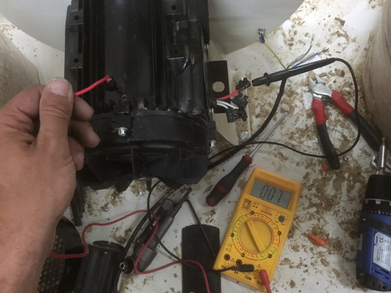

Message  dumace Lun 31 Aoû 2015 - 13:11
Voila le moteur
[RESOLU] Problème branchement moteur Mono 2.2Kw Img_0710
le test du ohmmètre
Entre fils blancs
[RESOLU] Problème branchement moteur Mono 2.2Kw Img_0611
Entre fil rouge et fil noir
[RESOLU] Problème branchement moteur Mono 2.2Kw Img_0612
Entre fil blanc et noir, blanc et rouge
[RESOLU] Problème branchement moteur Mono 2.2Kw Img_0610
Voila, donc maintenant comment branché le 230v dessus ?

[RESOLU] Problème branchement moteur Mono 2.2Kw Empty Re: [RESOLU] Problème branchement moteur Mono 2.2Kw
Message  Invité Mar 1 Sep 2015 - 22:38
bonjour dumace
normalement faut débrancher le condo quand on prend des mesures
de plus si on regarde bien les photos les fils rouge et noir sont les même que pour le condo
apparemment l'enroulement principal sont les 2 blanc = 0.5 ohm
et le condo doit être en série avec l'enroulement secondaire
à vérifier après déconnexion total du condo
par déduction l'enroulement secondaire doit être soit les 2 rouges, soit les 2 noir

Message  dumace Mer 2 Sep 2015 - 17:40
Fil long rouge (coté condensateur) - fil rouge moteur
[RESOLU] Problème branchement moteur Mono 2.2Kw Img_0714
Fil court rouge (coté condensateur) - fil rouge moteur
[RESOLU] Problème branchement moteur Mono 2.2Kw Img_0715
Fil court rouge (coté condensateur) - fil noir moteur
[RESOLU] Problème branchement moteur Mono 2.2Kw Img_0717
Fil long rouge (coté condensateur) - fil noir moteur
[RESOLU] Problème branchement moteur Mono 2.2Kw Img_0718
Fil court rouge (coté condensateur) - fil blanc moteur
[RESOLU] Problème branchement moteur Mono 2.2Kw Img_0719
Fil long rouge (coté condensateur) - fil blanc moteur
[RESOLU] Problème branchement moteur Mono 2.2Kw Img_0720
Voila
Message  Invité Mer 2 Sep 2015 - 20:12
bonjour dumace
bon les 2 fils blanc on en parle plus c'est un enroulement principal = 5 ohm
What a Face What a Face What a Face t'as changer de calibre sur ton appareil de mesure grrrr grrrrrr
Fil long rouge (coté condensateur) - fil rouge moteur = 7 ohm = normalement enroulement secondaire
Fil court rouge (coté condensateur) - fil rouge moteur = 0 donc même fils
Fil court rouge (coté condensateur) - fil noir moteur = 3 ohm
Fil long rouge (coté condensateur) - fil noir moteur = 4 ohm
là franchement je commence à sécher sec, comprend pas les 3 et 4 ohm
est-tu sur de tes mesures ???
je sais que je vais t'embêter mais peux tu refaire les mesure en mettant sur le calibre 200 comme les autres fois
et puis essai de ne pas mettre tes doigts sur les fils, une pince à linge en bois ou plastique = oui
d'où viens ce moteur ??
même rien dans le boitier de raccordement, dans le couvercle ???

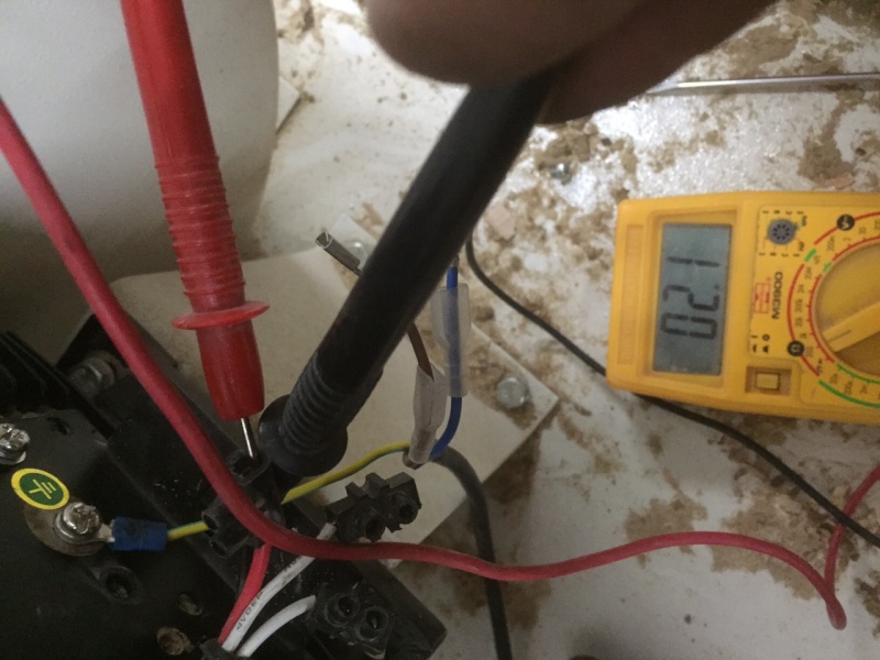

Message  dumace Jeu 3 Sep 2015 - 14:03
Voila avec le calibre 200ohm et des bornes automatiques (wago)
[RESOLU] Problème branchement moteur Mono 2.2Kw Img_0722
[RESOLU] Problème branchement moteur Mono 2.2Kw Img_0723
[RESOLU] Problème branchement moteur Mono 2.2Kw Img_0725
[RESOLU] Problème branchement moteur Mono 2.2Kw Img_0724
Fil long rouge (coté condensateur) - fil court rouge (coté condensateur)
[RESOLU] Problème branchement moteur Mono 2.2Kw Img_0726
Fil rouge moteur - fil noir moteur
[RESOLU] Problème branchement moteur Mono 2.2Kw Img_0727
Fil blanc moteur - fil blanc moteur
[RESOLU] Problème branchement moteur Mono 2.2Kw Img_0728

Message  verlaine Sam 5 Sep 2015 - 10:23
Chez moi, l' écran est lisible par contre Very Happy
Il y a certains moteurs qui ont un interrupteur centrifuge à l'intérieur qui coupe le condensateur de démarrage (ou un des condensateurs ?) dès que le moteur tourne mais je ne sais pas si c'est le cas.
Bizarre que ça s 'arrête au bout d'une minute, il faudrait voir si le courant se coupe également (avec une pince ampèremétrique. Possible qu'il y ait un enroulement avec un fil coupé faisant mauvais contact...

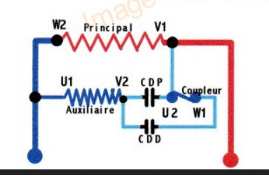

Message  dumace Sam 5 Sep 2015 - 11:16
Voila le schéma du moteur que j'ai retrouvé !
[RESOLU] Problème branchement moteur Mono 2.2Kw Img_0729
Peut on se passé du switch ? je pense que oui, mais j'aimerais en etre sur !
Message  verlaine Sam 5 Sep 2015 - 13:13
Il y a bien un inter centrifuge intégré. Renseignements pris, c'est logique pour les moteurs puissants.
Maintenant, je comprends pas bien le schéma. Il s'agit d'un contacteur dont la bobine est en série avec le contact centrifuge, du coup dès que le moteur se met à tourner le contacteur se coupe scratch
Voilà une page intéressante sur ce type de moteurs, moteurs chez Volta

en laissant l' ohmètre branché sur les 2 blancs ça indique un contact (0,02) n'est cepas ? Laisser brancher et lancer e moteur à la main pour voir si le contact se coupe, ça serait le contact centrifuge.

Message  verlaine Sam 5 Sep 2015 - 13:52
Ca a l'air cohérent les mesures avec ce schéma.
[RESOLU] Problème branchement moteur Mono 2.2Kw <a href=[RESOLU] Problème branchement moteur Mono 2.2Kw Moteur10" />
Un enroulement de 2,1 et un de 2,5 la somme des deux 4,4 (on est pas à 0,2 ohms près...)
Je me demande s'il n'y a pas en plus du condensateur un condensateur de démarrage à rajouter...
C'est quoi la tension de service du condensateur ?

Message  verlaine Sam 5 Sep 2015 - 13:56
Ca me fait penser à ce schéma qui vient aussi du site Volta :
CDP = Condensateur permanent
CDD : Condensateur de démarrage
[RESOLU] Problème branchement moteur Mono 2.2Kw Double10
Edit : Je viens de voir sur la photo la tension max du condensateur : 450v : C'est donc bien un condensateur qui peut-être utilisé en permanent. D'autre part, j'ai lu sur un site de capas que la valeur d'un permanent est de 30 à 60 microfarad par kw donc pour deux kilowatts ça se tient à peu près...

Message  dumace Sam 5 Sep 2015 - 16:00
verlaine a écrit:en laissant l' ohmètre branché sur les 2 blancs ça indique un contact (0,02) n'est cepas ? Laisser brancher et lancer e moteur à la main pour voir si le contact se coupe, ça serait le contact centrifuge.
voila Verlaine

Message  verlaine Sam 5 Sep 2015 - 16:40
Hum, soit je me plante, soit le contact est endommagé...
AU fait au début tu disais qu'il tourne une minute ou deux : il démarre tout seul ou bien il faut le lancer ?
Messages : 1810
Points : 2122
Message  dumace Sam 5 Sep 2015 - 18:13
verlaine a écrit:Hum, soit je me plante, soit le contact est endommagé...
il démarrait tout seul ! mais aprés il s'arreté ! je relancé et pof il se réarreté !
