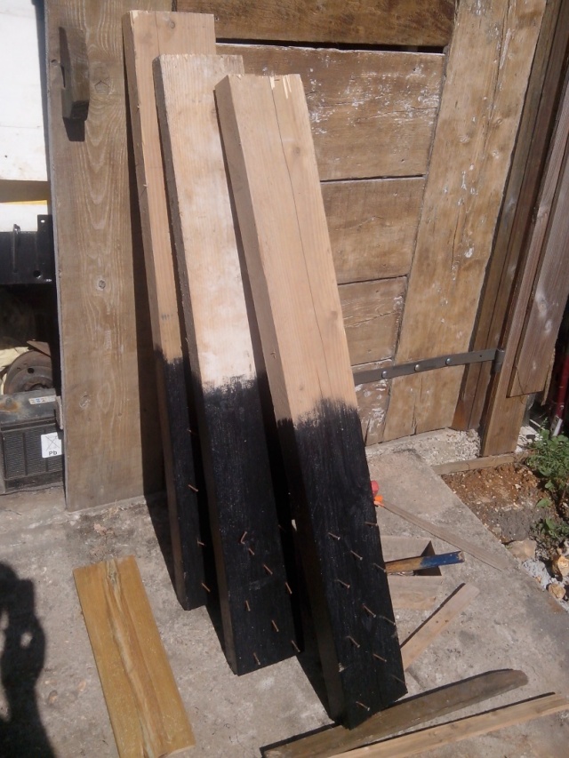

c'est superbe, et tes photos pour un novice comme moi, permettent de bien voir les choses.
Une question, tes poteaux en bois, tu les a enduit de bitumes avant de les sceller, c'est bien ça? mais pourquoi les clous ?
J'avoue ta réalisation m'inspire beaucoup, beaucoup, mais pour une chose plus humble, une clôture...![Smile](https://2img.net/i/fa/i/smiles/icon_smile.gif)

slt Stephaned & tous ,
le principe des clous est tout simplement pour une meilleur solidarisation avec le scellement si je ne me trompe pas mon cher "deanorthk"

noebus86 a écrit:slt Stephaned & tous ,
oui, c'est tout à fait ça !

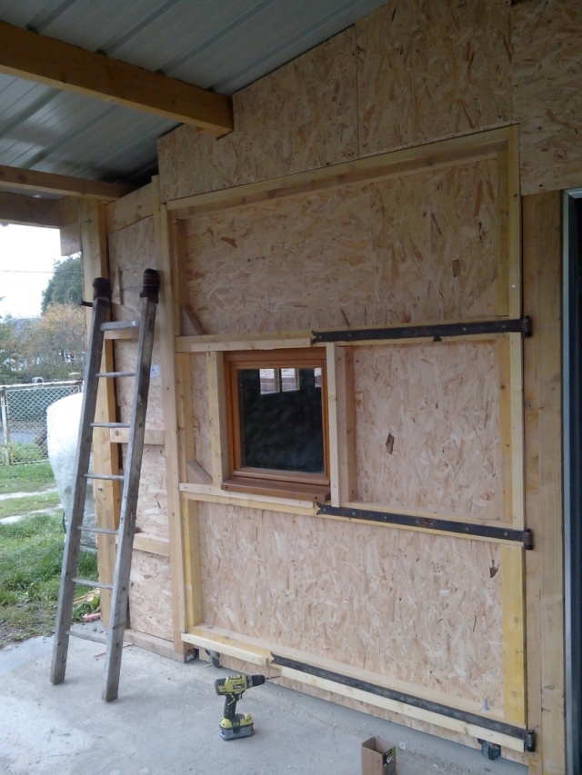

Pour la suite, j'attaque le mur qui va permettre de fermer la partie atelier. Positionnement des montants pour la cloison et la porte.
![mon nouvel atelier Img_2031](https://i.servimg.com/u/f21/17/60/45/05/img_2031.jpg)
A côté de la porte je fais une grande porte. Cela peut être pratique pour rentrer des choses volumineuses. Ou si j'avais besoin de sortir le tour... ou de rentrer une petite fraiseuse...
Je la fais sur roulette car le poids va être tout de même assez important...
![mon nouvel atelier Img_2032](https://i.servimg.com/u/f21/17/60/45/05/img_2032.jpg)
![mon nouvel atelier Img_2033](https://i.servimg.com/u/f21/17/60/45/05/img_2033.jpg)
Puis la structure avec l'osb
![mon nouvel atelier Img_2034](https://i.servimg.com/u/f21/17/60/45/05/img_2034.jpg)
J'ai encore une fenêtre sous la main, je la met donc dans la porte, ça fera toujours un peu de lumière naturel en plus !
![mon nouvel atelier Img_2035](https://i.servimg.com/u/f21/17/60/45/05/img_2035.jpg)
Puis isolation avec laine de roche et re osb
![mon nouvel atelier Img_2036](https://i.servimg.com/u/f21/17/60/45/05/img_2036.jpg)

slt stephaned,
ça avance vitesse grand V , le coup de la porte je " kiff "; mais ne crois tu pas que deux pentures " équerre " (1 en haut 1 en bas ) aurais été
plus judicieux en lieus et place des droites que tu a utilisé , afin d'éviter que ta porte ne ce laisse aller avec le poids
ce n'est pas une critique mais juste mon avis perso

Boulot très sympa !
Il va être super cet atelier !![Smile](https://2img.net/i/fa/i/smiles/icon_smile.gif)
tu as oublié que la cloison est sur roulettes ?![Smile](https://2img.net/i/fa/i/smiles/icon_smile.gif)
plus judicieux en lieus et place des droites que tu a utilisé , afin d'éviter que ta porte ne ce laisse aller avec le poids![]()

Non justement, car je parle là d'une penture équerre pour portail idéale pour type de porte un peu comme ça
ce qui de mon point de vue aurai réparti les forces "d arrachement" au plus juste qui risque d'agire sur le montant , mais bon il est trop tard maintenant pour modifier ; bref ce n'est qu'un avis personnel![Very Happy](https://2img.net/i/fa/i/smiles/icon_biggrin.png)

Bonjour à tous , Stephaned bel ouvrage ! ! Le plafond de ton atelier va t il être isolé ? Car il me semble que le bac acier n a pas de revêtement anti gouttes .

Salut Stephaned et tous..........effectivement ça a avancé à la vitesse grand V
,pour l'isolation en laine de roche,tu as mis quelle épaisseur ?? (et vu les soins que tu apportes à l'isolation des murs,cela m'étonnerais fort que tu n'ais rien prévu pour isoler le toit

Je mets mon grain de sel, et je préconise l'isaolation !! Je n'ai pas encore isolé ma toiture d'atelier (je passe l'élec avant), bah quand je suis dedans et qu'il pleut, je l'entends bien !! donc mieux vaut une isolationjoeboulot a écrit:Bonjour à tous , Stephaned bel ouvrage ! ! Le plafond de ton atelier va t il être isolé ? Car il me semble que le bac acier n a pas de revêtement anti gouttes .

Sans parler du phénomène de condensation assez important sur le dessous de ces bacs acier ![What a Face](https://2img.net/i/fa/i/smiles/fresse.png)

Au départ j'avais prévu de mettre 4 pentures, mais celle du haut, ma posé un petit tracas, du coup j'ai laissé avec trois. Et je compte sur les deux roulettes pour faire le boulot ! Je n'ai pas de penture comme tu montres sous la main et c'est dommage car c'était de loin une très bonne solution !
En plus je pense que cette porte s'ouvrira qu'assez occasionnellement... Je ne suis donc pas très inquiet !
Pour la vitesse, j'essaie d'y travailler tout les jours, du coup ça avance bien. J'en profites pendant que je suis motivé. Et je voudrais que l'isolation mur et plafond soit terminé avant qu'il fasse vraiment froid !
