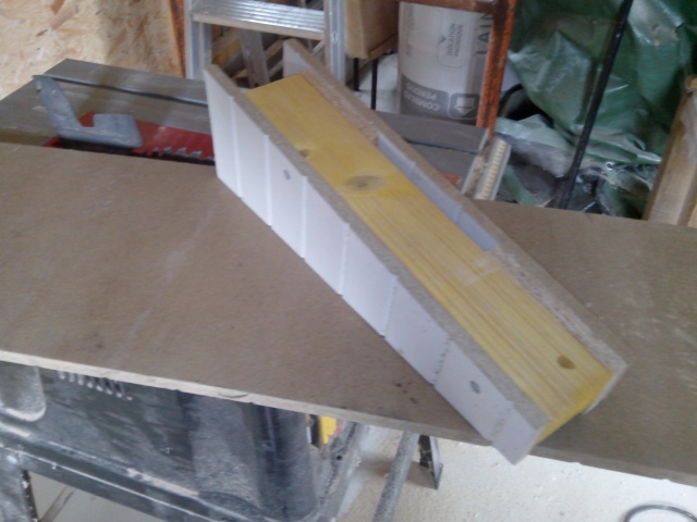

D'abord les équerres
![mon nouvel atelier - Page 3 Img_2048](https://i.servimg.com/u/f21/17/60/45/05/img_2048.jpg)
La pose de la première...
![mon nouvel atelier - Page 3 Img_2049](https://i.servimg.com/u/f21/17/60/45/05/img_2049.jpg)
Et l'étagère. Reste à ranger.
![mon nouvel atelier - Page 3 Img_2050](https://i.servimg.com/u/f21/17/60/45/05/img_2050.jpg)

Cette semaine je devrais avoir du temps libre... du coup j'espère bien avancé...
En attendant, un peu de travail en série...
![mon nouvel atelier - Page 3 Img_2055](https://i.servimg.com/u/f21/17/60/45/05/img_2055.jpg)
Pour commencer mon mur de rangement
![mon nouvel atelier - Page 3 Img_2056](https://i.servimg.com/u/f21/17/60/45/05/img_2056.jpg)
Puis l'éternel balayage...
![mon nouvel atelier - Page 3 Img_2057](https://i.servimg.com/u/f21/17/60/45/05/img_2057.jpg)

Aujourd'hui j'ai commencé la fabrication de mon établie de travail qui servira de plan de travail, de table de défonceuse et de scie sous table.
Première étape, je démonte mon ancienne table de défonceuse pour récupérer le plateau et l'ascenseur
![mon nouvel atelier - Page 3 Img_2069](https://i.servimg.com/u/f21/17/60/45/05/img_2069.jpg)
Puis je commence...
![mon nouvel atelier - Page 3 Img_2070](https://i.servimg.com/u/f21/17/60/45/05/img_2070.jpg)
Mise en place du plateau de la table de défonceuse et alignement avec le reste du plateau
![mon nouvel atelier - Page 3 Img_2071](https://i.servimg.com/u/f21/17/60/45/05/img_2071.jpg)
